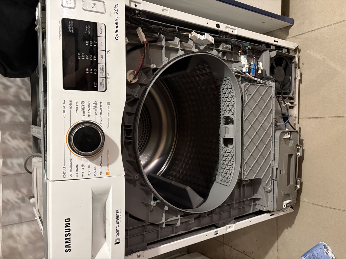

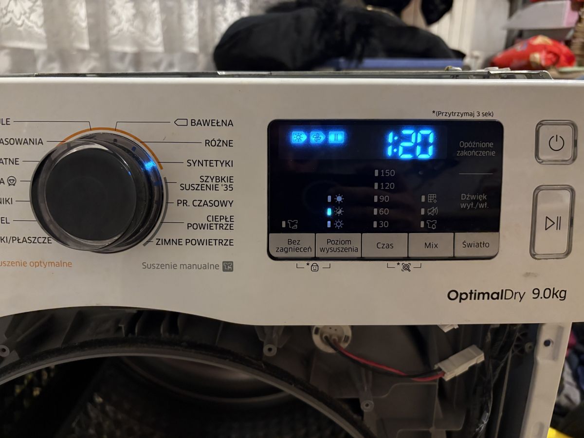

    Cześć,
    Przychodzę do Was z prośbą o pomoc, jeżeli występuje taka możliwość. Mam problem z suszarką Samsung OptimalDry 9,0 kg, a mianowicie po wrzuceniu ubrań suszarka "stanęła". Aktualnie można wybrać program i miga ->, ale nie zaczyna odliczać czasu, jakby nie jest zatwierdzony (?) dołączam filmik.
    Otwarta suszarka Samsung OptimalDry 9,0 kg z widocznym panelem sterowania i rozebraną obudową. Panel sterowania suszarki Samsung OptimalDry 9,0 kg z wyświetlaczem ustawionym na 1:20 i odkręconą obudową.
    Oddałem moduł ten od boku do elektronika, twierdzi, że wszystko ok.
    Do sprawdzenia został z przodu moduł z panelem, czy sprawdzał już ktoś coś takiego? Czy jest jeszcze szansa, aby suszarka ożyła? Dodam, że wyjąłem go i rozebrałem do gołej śrubki, żadnej przeciętej lub wypalonej ścieżki na płytce nie widzę.
    Miał ktoś może podobny problem? Zdjęcia suszarki w załączniku.
    Z góry dzięki!

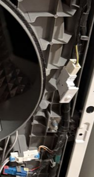

    Może ułamał się bolec wciskający ten przełącznik:
    Wnętrze obudowy pralki z widocznymi przewodami i przełącznikiem zamontowanym na ściance.

    >>21529734
    Przełącznik jest sprawny, mierzony multimetrem.
    Działa, gdyż po wciśnięciu gaśnie światło w środku.
    Nie występuje też błąd DC.
