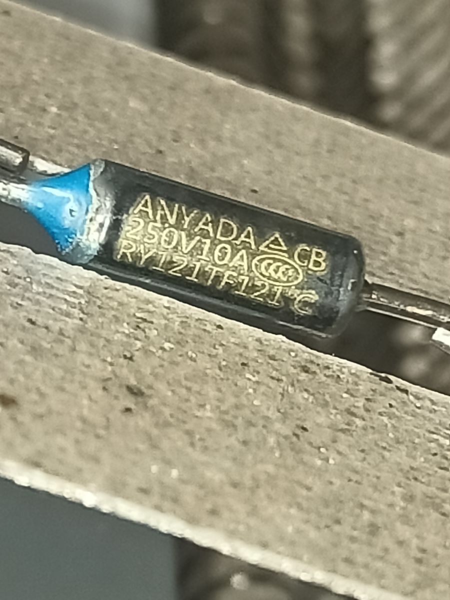

    Farelka ESPERANZA.
    Nie działa grzanie. Rozebrałem. Spirala dobra jest. A przy niej dwa elementy. Pewnie jakieś termozabezpieczenia. Zbadałem, że ten zaznaczony strzałką nie ma przejścia. Włączam sprzęt, włączam grzanie, robię bajpas na tym zaznaczonym elemencie i grzanie startuje. Co to jest? Czy można dostać? Czym ewentualnie zastąpić?

    Dlaczego nie ma? Nie muszę się znać na wszystkim ale ogarniam co nieco po inżyniersku. Skoro to termiczny element i jest przytwierdzony mechanicznie do obwodu, nie mam zamiaru tego lutować, więc jakieś pojęcie mam. Jak dam radę zdobyć taką cześć, to moim uznaniem jest kwestia opłacalności.
    78db78 napisał:
    Bezpiecznik termiczny jakieś 120"C. nic nie piszę na nim?
    https://abc-rc.pl/pl/products/bezpiecznik-ter...c-10a-zabezpieczenie-termiczne-tht-17715.html
    Nie widać nic na obudowie.

    No i właśnie w tym pojęciem jest problem- kolega nie zauważył że jest na mikacie (temperatura) i nitowane nie lutowane.

    Jest opis na elemencie. Wygląda na 10A 121 st.C.
    Na allegro za grosze. Zapytam u lokalnego elektronika.
    Termikowy bezpiecznik topikowy z oznaczeniami 250V 10A 121°C marki ANYADA, zbliżenie.
