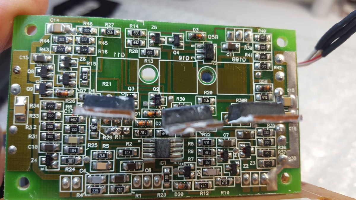

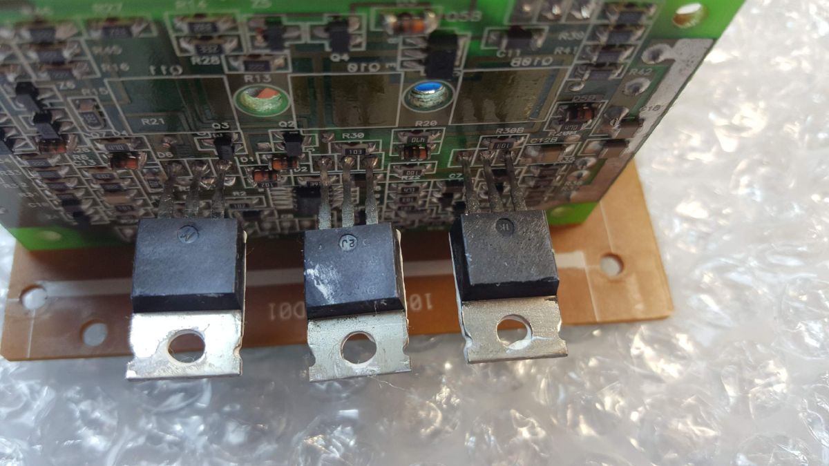

    Ktoś może pomóc w ustaleniu tych spalonych elementów?
    Zbliżenie na trzy spalone tranzystory mocy na płytce drukowanej wzmacniacza klasy D Power Cube Sub 300.
    Uszkodzona płytka drukowana wzmacniacza z przypalonymi elementami SMD i oderwanymi tranzystorami mocy.

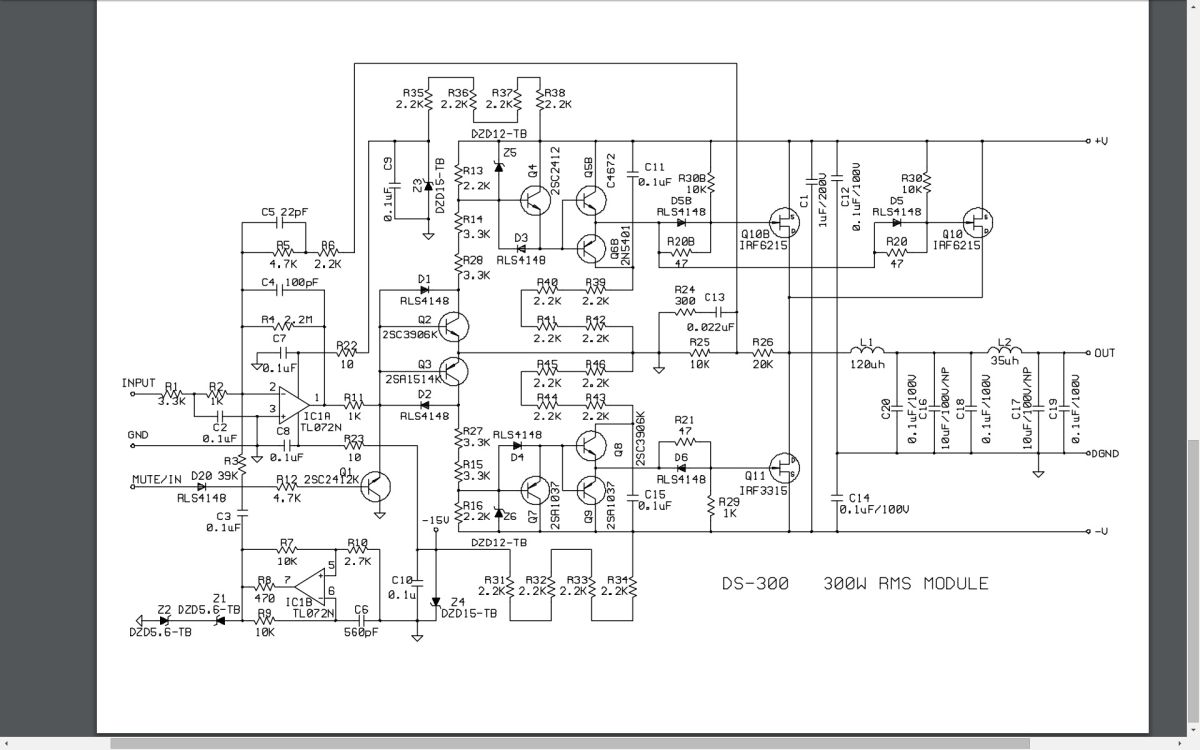

    To powinien być ten schemat, są to moduły stosowane w subwooferach harman kardon oraz jbl.
    Schemat blokowy wzmacniacza audio DS-300 300W RMS do subwoofera, z wyraźnie oznaczonymi częściami elektronicznymi.
