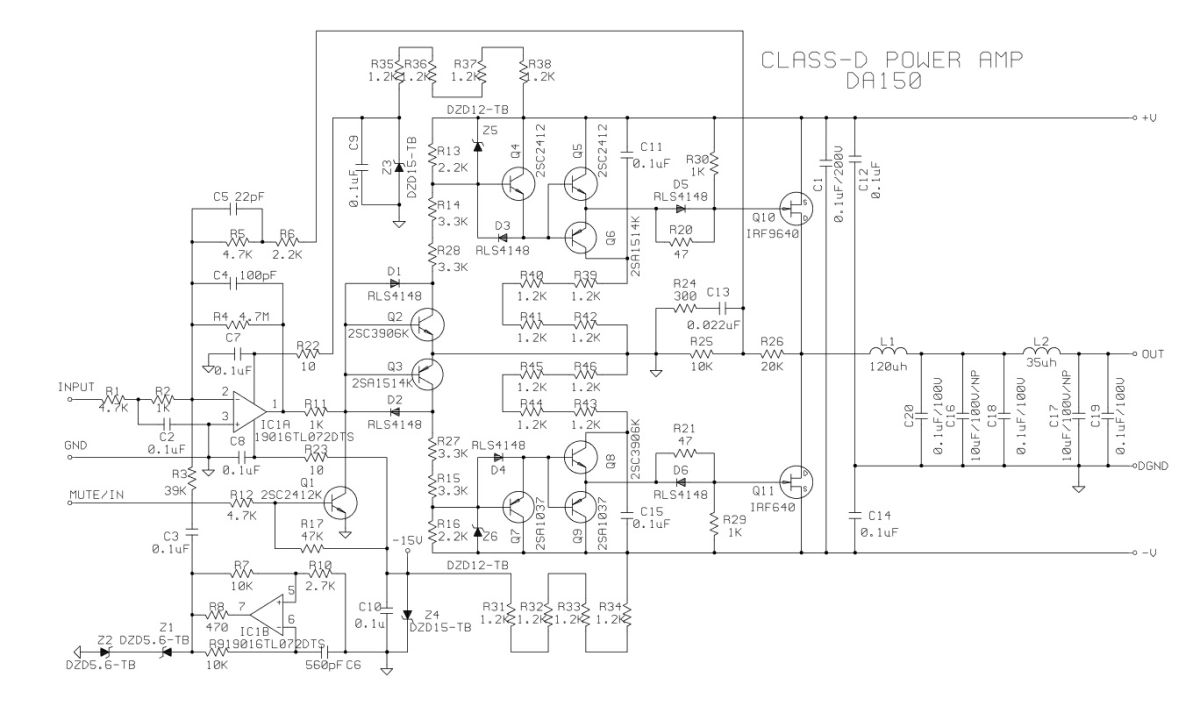

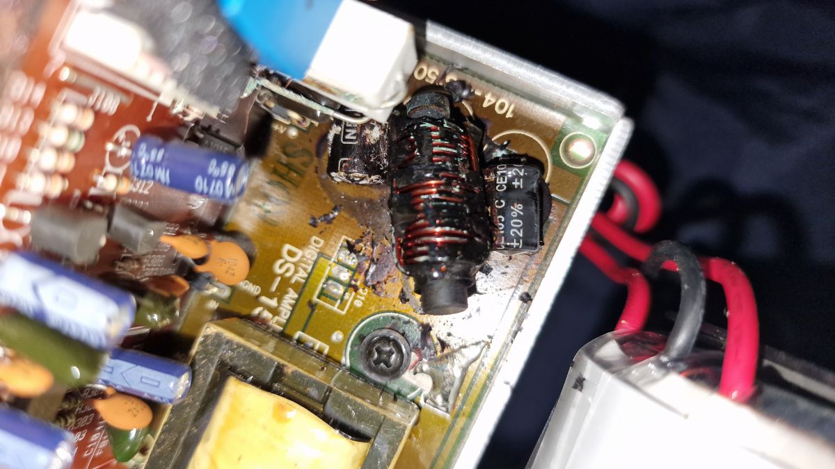

    Witam, mam problem, ponieważ spaliły mi się 3 części na płycie od subwoofera Harmon/Kardon TS11 i nie mam pojęcia, jakie to, żeby zamówić takie same. Jest ktoś mi w stanie pomóc?
    Spalony komponent indukcyjny na płytce subwoofera Harman/Kardon TS11
    Schemat wzmacniacza klasy D DA150 z oznaczeniami elementów elektronicznych.
    AI: Czy możesz wrzucić zdjęcia tej płyty z widocznymi spalonymi elementami?
    Wrzuciłem w poście
    AI: Czy widać jakieś oznaczenia przy tych spalonych częściach na płycie (np. R23, C5, Q1) albo wiesz, jakie to były elementy (rezystor, kondensator, tranzystor)?
    Niestety nie widać

    To typowa usterka tych końcówek mocy, kondesatory C16 i C17 to 10uf 100V i one muszą być bipolarne to znaczy takie które nie mają oznaczonego plusa ani minusa. Dławik to ta cewka i uzwojenie nie wygląda na przegrzane więc zostawisz to co jest. Z drugiej strony tej płytki lubią się palić ścieżki i jeśli są całe to możliwe że wszystko będzie ok a jeśli jest zwęglona płytka to masz spory problem bo zazwyczaj tam nie ma co ratować.
