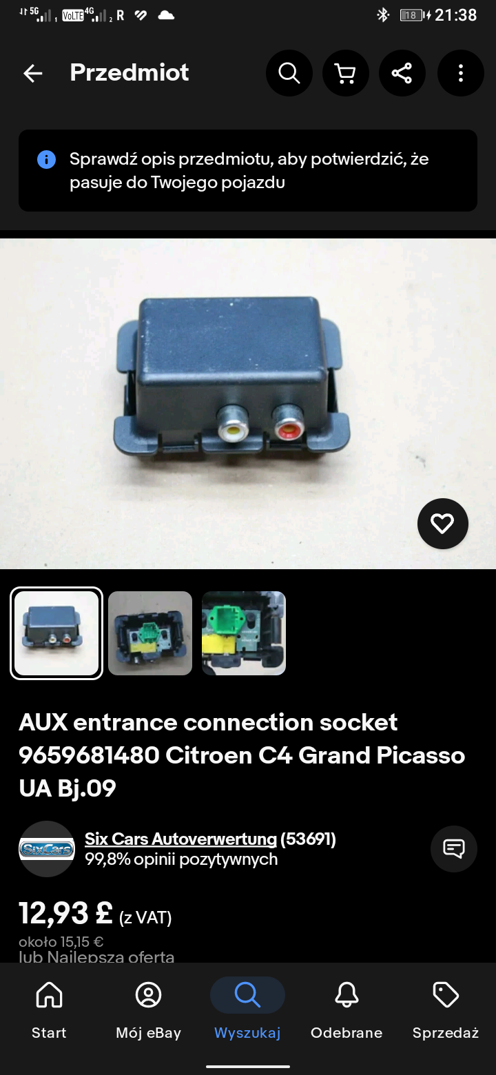

    Jaki odtwarzacz MP3 do Citroëna C4 Grand Picasso? Mam już takie wyjście zamontowane w schowku pasażera. Chodzi mi, żeby działał po uruchomieniu silnika.
    Gniazdo wejścia AUX z dwoma złączami RCA (czerwonym i białym), przeznaczone do Citroëna C4 Grand Picasso.

    Każdy jeden który ma wyjście AUX, jeśli ma zasilanie na 5V, to wstawiasz mała przetworniczkę z 12V na 5V i zasilasz po stacyjce oczywiście przez bezpiecznik.
