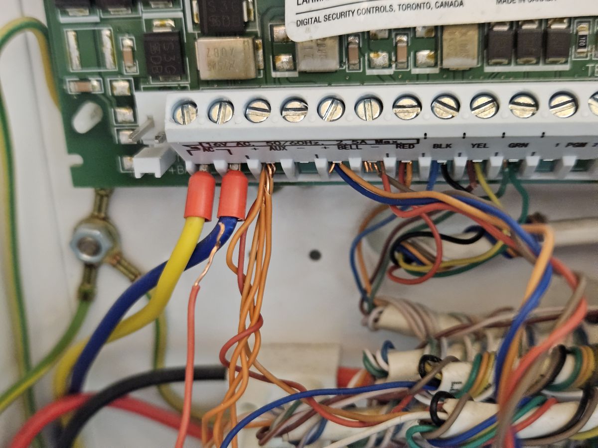

    Rozumiem, tylko że przyglądałem się temu punktowi i wygląda, jakby nigdy nic tam nie było.
    (nie ma charakterystycznego przerwanego lutu)
    Ponadto zauważyłem, że jego PCB wygląda nieco inaczej, jakby inna rewizja (górny lewy róg mocno się różni). Aha i u mnie też tak jest, ale niżej przy samej listwie.
    Zbliżenie na płytę główną systemu alarmowego z widocznym okablowaniem i przykręconymi przewodami.
    Podłączyłem akumulator do stacji, rozładuję go, a później naładuję i sprawdzę.
    Dzięki za instrukcję i pomoc.
