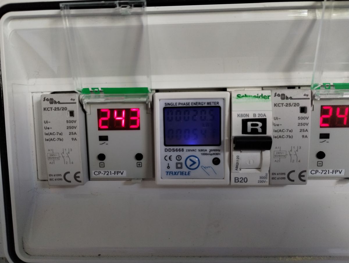

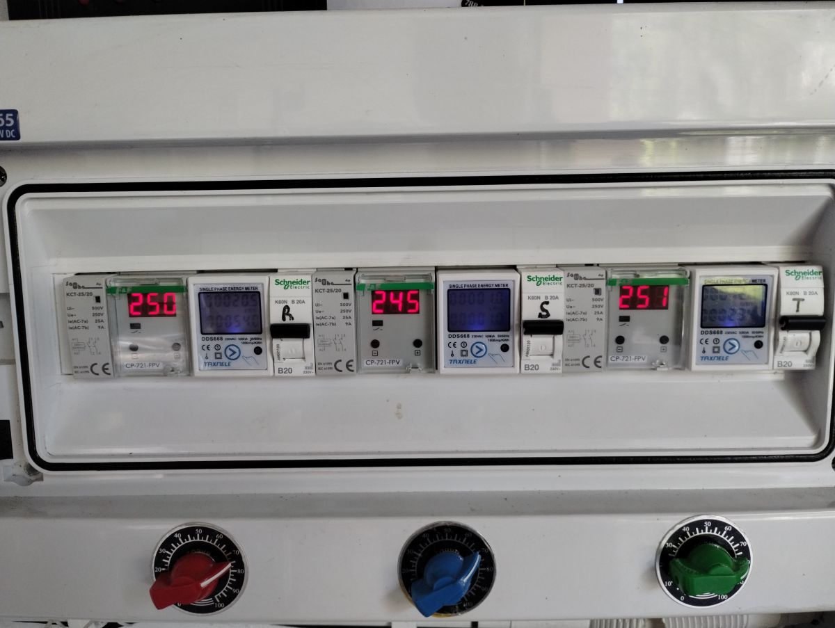

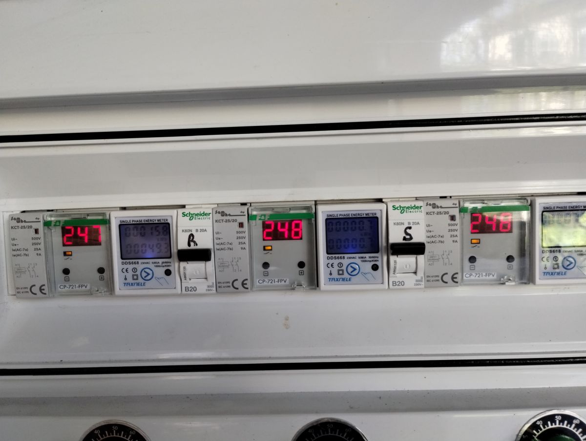

Witam, wiele osób pewno ma problemy z wyłączającym się inwerterem od fotowoltaicznym , co zrobić z tym napięciem powyżej 253 v.
Nie w każdym przypadku się da obniżyć do takiego stopnia by inwerter się nie wyłączał.
Najpierw pomiary napięcia w bardzo słoneczny dzień ,co najmniej przez trzy dni.
Następnie dobranie mocy grzałek.
Jeśli napięcie sieci przewyższa 260 V to skutek może być odwrotny. Zamiast zysku będziemy nieć straty.
Przedstawiam moje wykonanie .

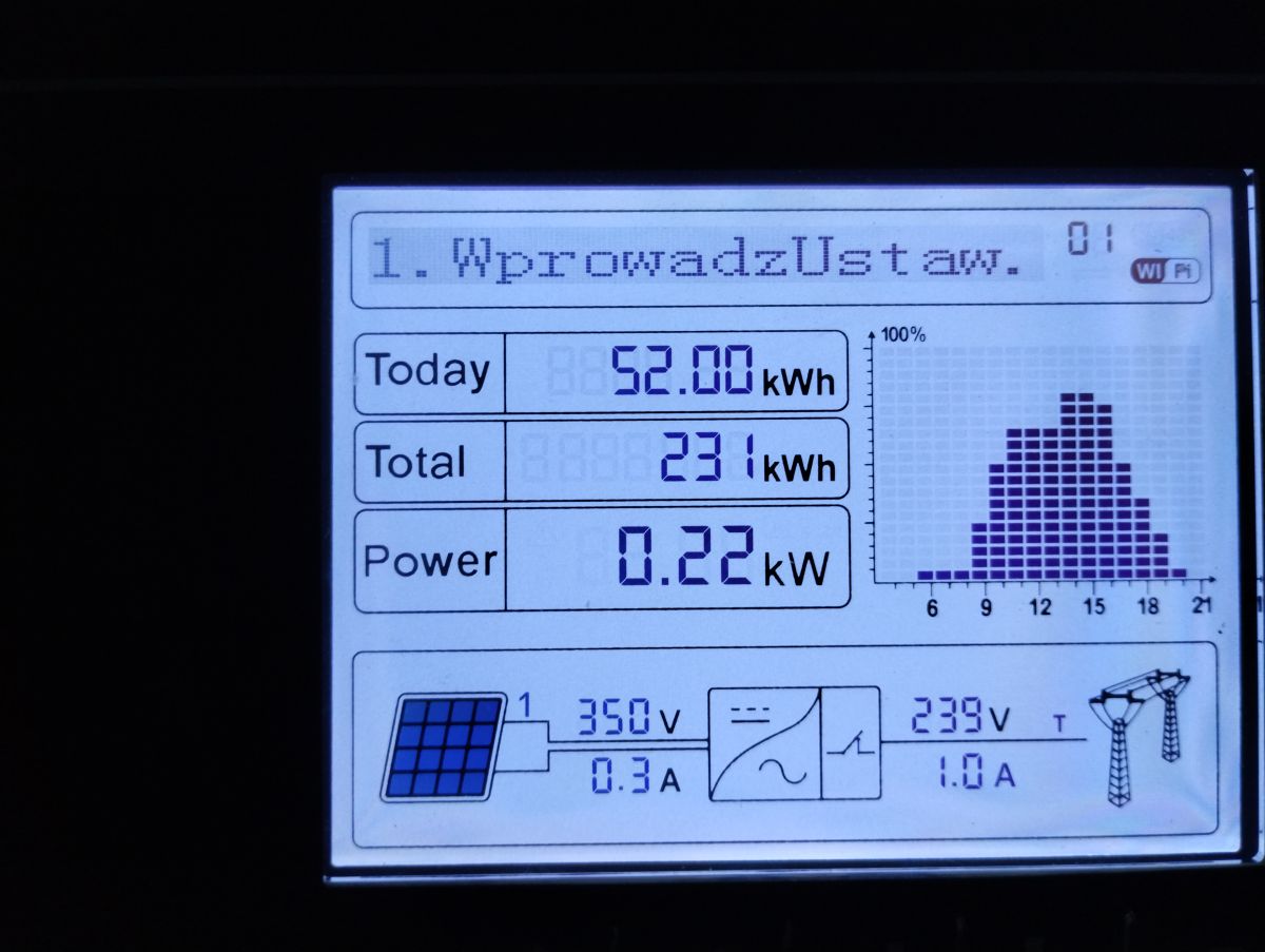

AI: Jaki dokładnie model i producent inwertera został zastosowany w Twojej instalacji?
Sofar solar 8.8 kw
AI: Jak wygląda Twoja instalacja fotowoltaiczna – jaka jest jej moc, jak daleko znajduje się od transformatora, jaki jest przekrój przewodów oraz czy problem z wysokim napięciem występuje tylko u Ciebie, czy także u sąsiadów?
Do stacji trafo 500m , na jednym stanowisku słupowym mam trzy fotowoltaiki po 9,5 kw, napięcie dochodziło do 260V.
Przedstawiony na zdjęciach ogranicznik napięcia działa perfekcyjnie ,jeśli potrzebujesz więcej informacji o tym ograniczniku , pomogę rozwiązać problem.
