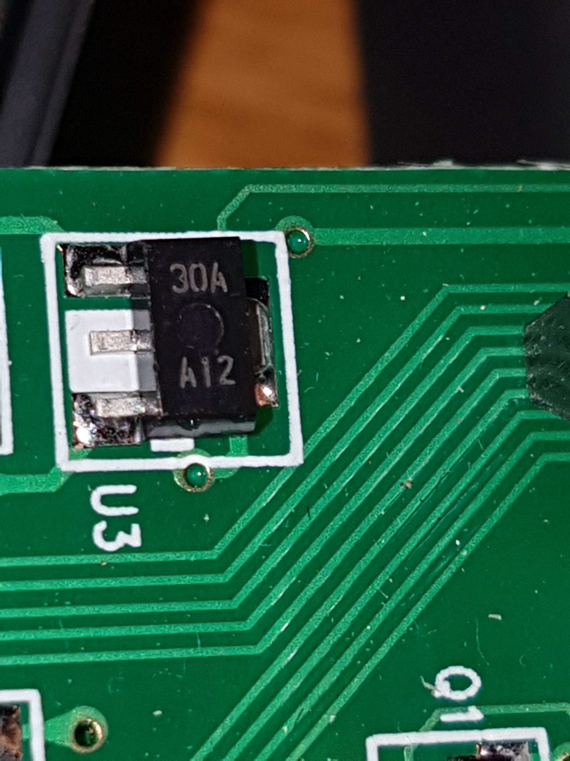

    Posiadam miernik UNI-T UT70B. Niestety chyba przez przypadek coś zwarłem i obecnie miernik ledwo co wyświetla oo o, poza tym przy włączeniu na pomiar napięcia buzzer ciągle pipczy... Znalazłem do niego schemat i zaraz za baterią jest stabilizator NJU7201, jego wyjście jest podpięte do masy. Zakładam, że chodzi o wytworzenie napięcia dodatniego i ujemnego dla wzmacniaczy, czyli podbicie potencjału masy...
    W dokumentacji znalazłem, że napięcie wyjściowe zależy od wersji układu.
    Zgaduję, że to byłby stabilizator na 4,5 V (połowa z baterii), ktoś ma pomysł, jak to sprawdzić w rzeczywistości?
    Może znacie jakieś łatwo dostępne zamienniki w takiej obudowie?

    Po pierwsze to trzeba zobaczyć gdzie jest we/wy i Masa . Ja bym nie stawiał na 4,5v tylko raczej na 3V w podobnej wielkości występuje np L1117-3.0 jest w nieco innej obudowie ale możliwe że się zmieści ( po środku ma wyjście .

    Brzmi to sensownie. Po weekendzie skombinuję drugi miernik i poparzę, gdzie co jest. Może to tylko stabilizator, jak nie, to trzeba będzie kupić nowy miernik.
    Macie coś do polecenia z auto off?
