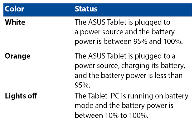

    Jak podłaczę zasilacz to dioda świeci na pomarańczowo czyli według instrukcji ładuje:
    Tabela pokazująca znaczenie kolorów diody ładowania w tablecie ASUS: biały, pomarańczowy i brak światła.
    Laptop działa bo jak wcisnę i trzymam przycisk Power 10 sekund to dioda ładowania mignie na biało, tak samo biała dioda kamery, teraz jak podłączę pendrive'a to dioda w pendrivie miga czyli bios go wykrywa.

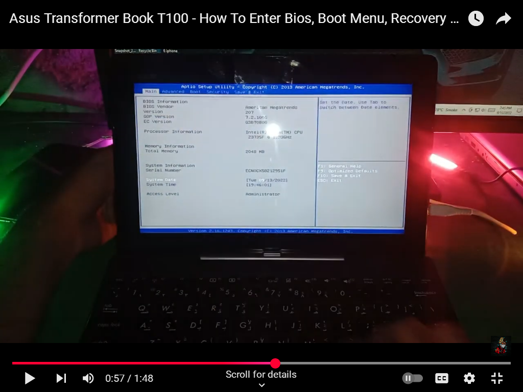

    Na YouTube znalazłem wideo jak ktoś pokazuje ustawienia bios gdzie widać iż w głównym oknie przyciski:
    F9: Optimized Defaults
    F10: Save & Exit
    Ekran BIOS-u laptopa Asus Transformer Book T100 otwarty w trybie konfiguracji, wyświetlany na tablecie z podłączoną klawiaturą.
    Próbowałem więc w ciemno wejść do biosu i resetować ustawienia: włączam, duszę F2 aby wejść do biosu, wciskam F9 bo to ładuje ustawienia domyślne, Enter aby potwierdzić (chyba), F10 aby zapisać i wyjść z biosu i Enter aby potwierdzić wyjście.
    Niestety albo to nie działa albo nie udaje mi się trafić.

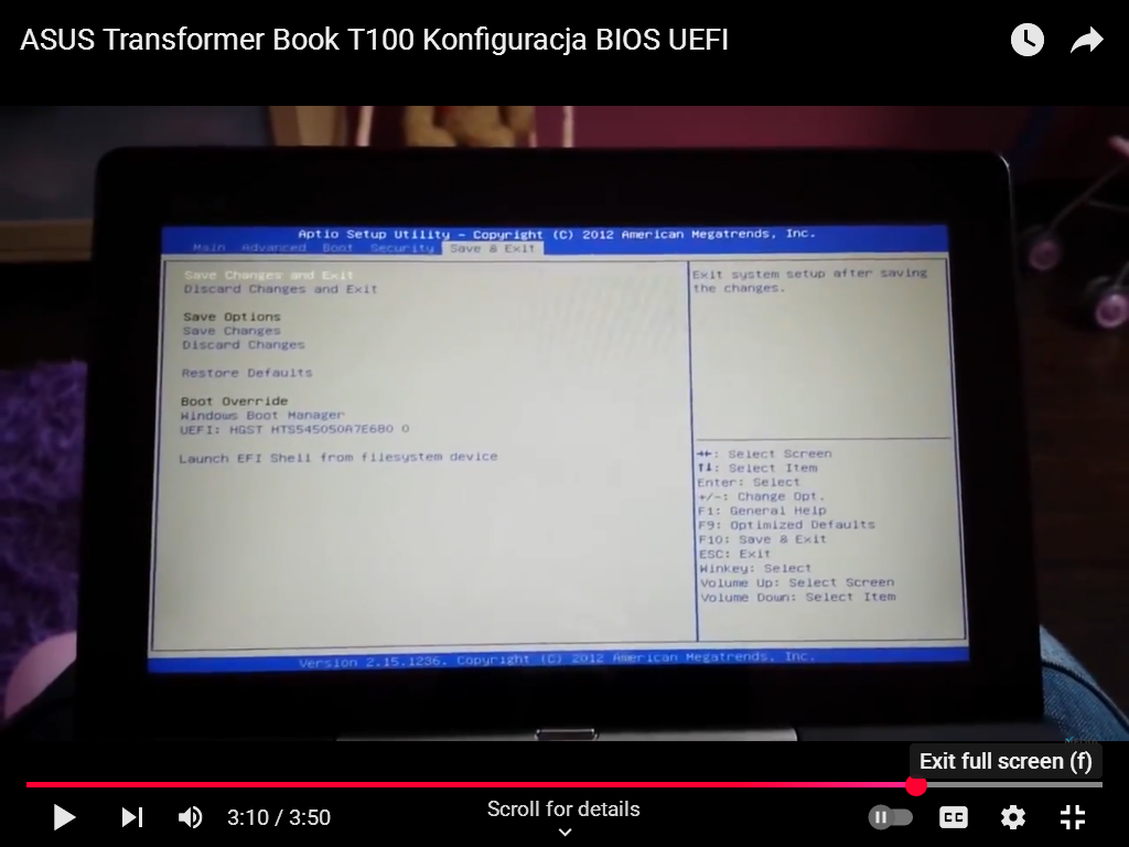

    Znalazłem też inne wideo gdzie widać na którym miejscu jest opcja resetowania ustawień:
    Ekran laptopa ASUS Transformer Book T100 z otwartym BIOS-em UEFI, pokazujący zakładkę Save & Exit narzędzia Aptio Setup Utility.
    Ale zdaje się iż bios chyba nie działa bo jak tablet włączony (gdy miga dioda na pendrive przy podłączaniu do USB) to jak wcisnę Ctrl+Alt+Del to nic się nie dzieje - dioda w tablecie ani dioda w pendrive nie miga. Z tego co pamiętam przy takim resecie dioda powinna mignąć.

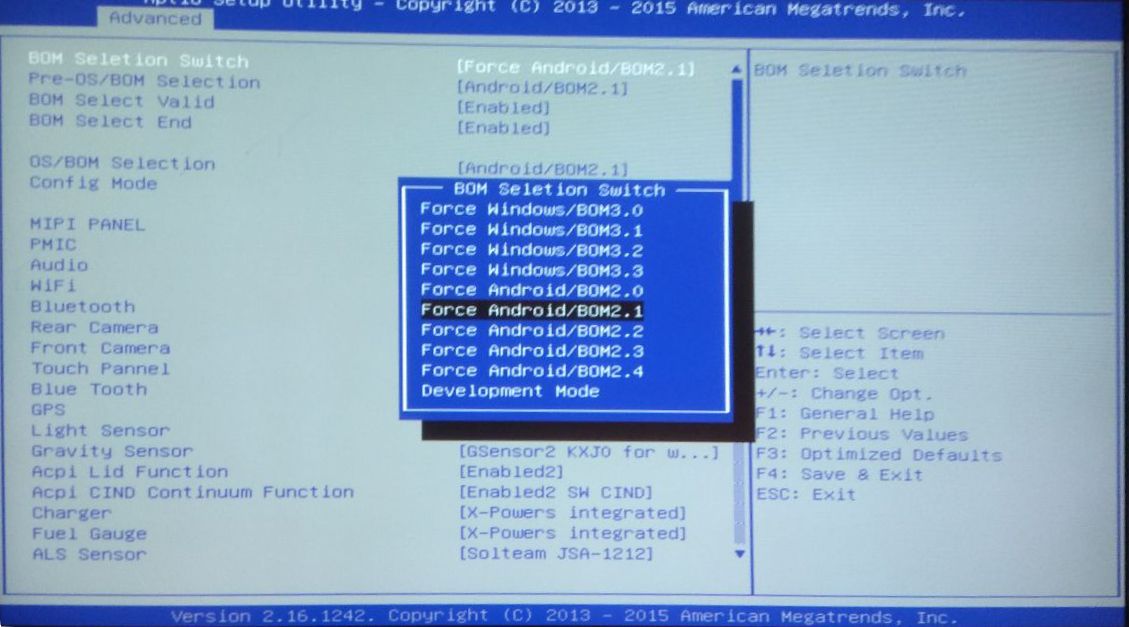

    Tutaj ktoś napisał iż odblokował ukryte opcje biosu AMI i nie może ustawić opcji na Windows/BOM i po resecie ustawienie wraca na Android/BOM:
    Aptio V - Can’t select Windows/BOMx.x in Setup
    no ale u niego chociaż jest obraz i działa bios:
    Menu zaawansowanych opcji BIOS-u AMI z rozwiniętym oknem wyboru BOM, prezentującym tryby systemów Windows i Android.

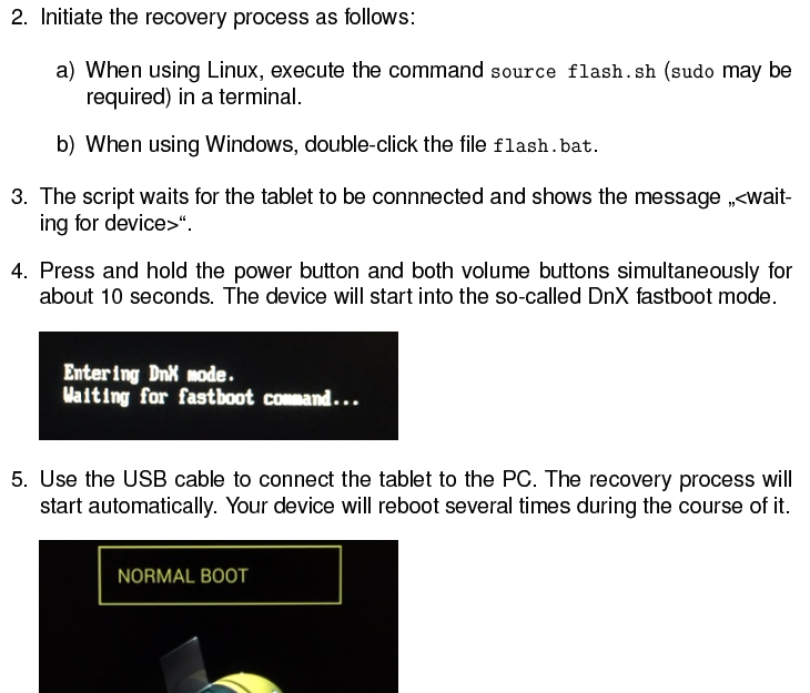

    Podobno wciskając Vol+ Vol- Power da się wejść w jakiś tryb Manufacturing flash ?
    To use the “Flash Tools Manufacturatin” You need to turn on the tablet with “Vol +, VOL- and power” and when you do a text will appear
    Tutaj coś piszą o Volume Up/Down i DNX Mode:
    Soft unbricking Bay- and Cherry-Trail tablets with broken BIOS settings

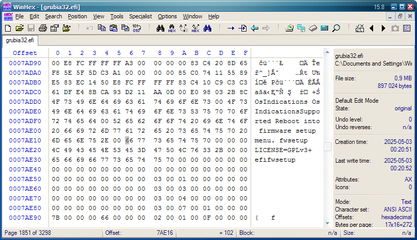

    Nie wiem czy dobrze rozumiem ale zrozumiałem tak:
    W trybie DNX mode, tablet działa jak Android czyli jak podłączymy kablem micro-usb > USB do komputera to powinien wykryć urządzenie Android i za pomocą narzędzi np. Minimal ADB and Fastboot można połączyć się z tabletem i wykonując polecenie:
    fastboot flash osloader grubia32.efi
    uruchomi się CMOS Setup (grubia32.efi ma wbudowane cmdline fwsetup które uruchamia ustawienia CMOS) gdzie po odłączeniu kabla od PC i wpięciu klawiatury USB za pomocą przejściówki/kabla OTG powinno dać się zmienić ustawienia. Sprawdziłem oba pliki grubia32.efi i grubx64.efi w maszynie wirtualnej VMware 15 z biosem UEFI32 i UEFI64 i faktycznie mają wbudowane polecenie fwsetup. Jeśli uruchomimy tego gruba czy to z Boot Menu czy z UEFI Shell czy z pendrive'a FAT32 z lokalizacji EFI\Boot\bootia32.efi w UEFI32 lub EFI\Boot\bootx64.efi w UEFI64 to system się restartuje i po restarcie wchodzi do CMOS setup.
    Zrzut ekranu z edytora WinHex prezentujący plik grubia32.efi w widoku szesnastkowym, ukazujący zarówno dane heksadecymalne, jak i tekstowe.

    Tutaj jest jakaś instrukcja z DnX:
    https://cdn.medion.com/downloads/software/FlashIntelBYT-EN.pdf
    Zrzut ekranu przedstawiający instrukcję w języku angielskim dotyczącą wejścia w tryb DnX fastboot na tablecie, wraz z ilustracjami ekranu urządzenia pokazującymi tryb DnX oraz normalny rozruch.

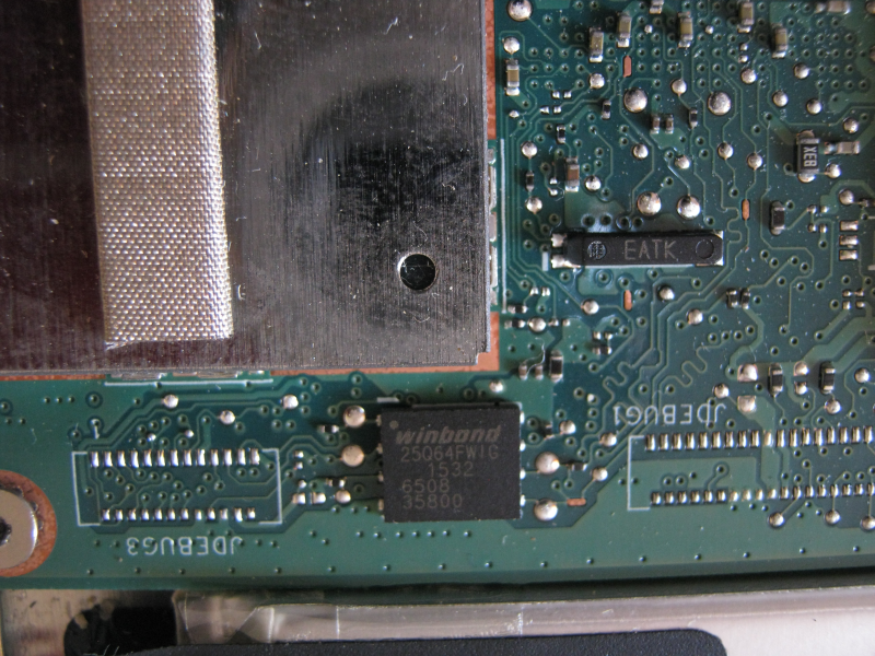

    Znalazłem to:
    Programowanie BIOSa 1.8V w CH341A 3.3V z konwerterem poziomów logiczny
    [GUIDE] How to Unbrick MeegoPad T07 4GB and other
    Mam CH341A i klipsa SOIC więc dokupiłbym tylko konwerter 1.8V ale nie wiem czy jest sens się w to bawić bo chip w tablecie jest chyba typu WSON a nie SOIC więc chyba klips nie będzie stykał do pinów:
    Zbliżenie na układ Winbond 25Q64FWIG na płytce drukowanej tabletu.
    Jakby go wylutować to by pewnie poszło ale nie mam w tym wprawy.
    Nie chce mi się dawać do serwisu bo naprawa będzie pewnie droższa niż ten tablet jest warty - dałem za niego 210zł z przesyłką. To już lepiej kupić drugi taki sam albo podobny.
    P.S. Próbowałem też resetować chip zwierając nogę 2 lub 7 do masy ale to nie działa:
    Need to reset CMOS. No Reset button. No jumper. No battery - pin 2
    Need to reset CMOS. No Reset button. No jumper. No battery - pin 7

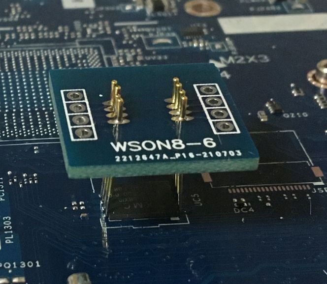

    Zobaczę, może dokupię ten adapter 1.8V i inny klips albo może coś takiego:
    Adapter testowy WSON8-6 z ośmioma pinami umieszczony na układzie scalonym na płycie głównej.
    albo jak się wkurzę to sam zrobię klipsa z ośmiu szpilek lub igieł bo to na zdjęciu to 60zł kosztuje.

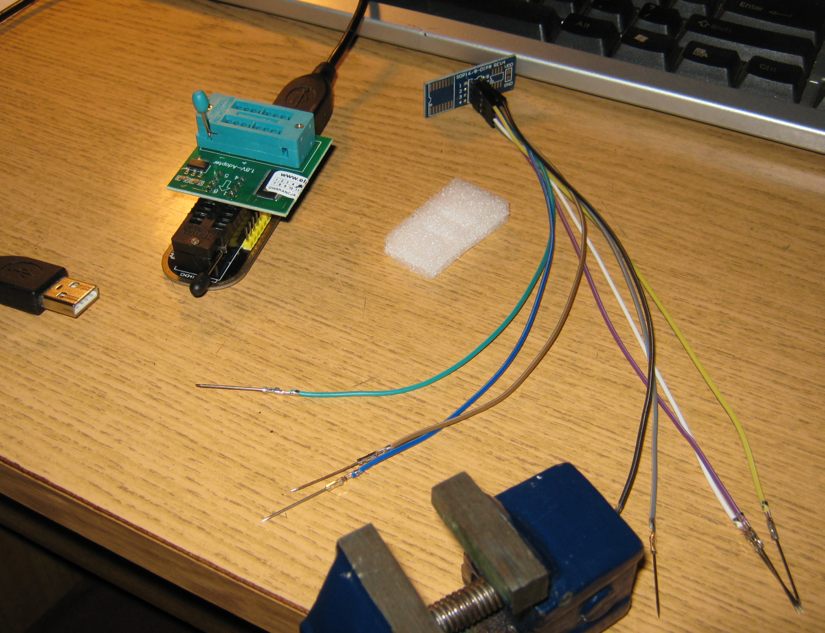

    Mam już adapter 1.8, przygotowałem 8 jednakowych szpilek ucinając łebki i 8 kabelków z zestawu od kamami, który kiedyś kupiłem - wtyczki female, z jednej strony jak się zdejmie wtyczki to szpilka pasuje na ścisk i nie trzeba chyba lutować:
    Adapter programatora podłączony przez USB, zestaw przewodów z cienkimi szpilkami oraz kawałek białej pianki na drewnianym biurku.

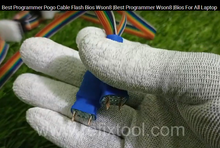

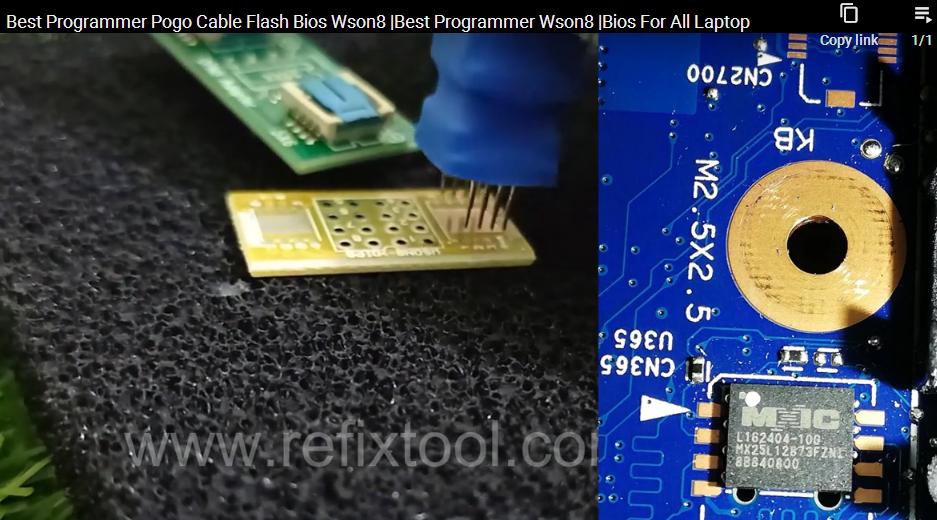

    Teraz jak z tego zrobić klipsa? Potrzebuję chyba czegoś co ma raster 1,27mm. Plan jest taki aby zrobić 2 części klipsa po 4 piny, później da się jakiś dystans 6mm, oklei taśmą izolacyjną i nie musi być sprężynki, wystarczy lekko podgiąć szpilki aby były na ścisk - coś w ten deseń:
    Ręka w białej rękawicy trzyma niebieski klips pogo pin z przewodami taśmowymi do programowania układów WSON8. Zbliżenie na testowanie płytki PCB przy pomocy pinu pogo, po lewej widoczny pin dociskany do płytki, po prawej układ scalony zamontowany na niebieskiej płytce drukowanej.
    Widać iż są użyte jakieś małe płytki PCB co mają dziurki w rastrze 1,27mm no ale ja takiej nie mam a nie bardzo chcę kupować. Myślałem aby użyć kawałek twardego styropianu albo jakiejś gąbki tak aby przebić szpilki.

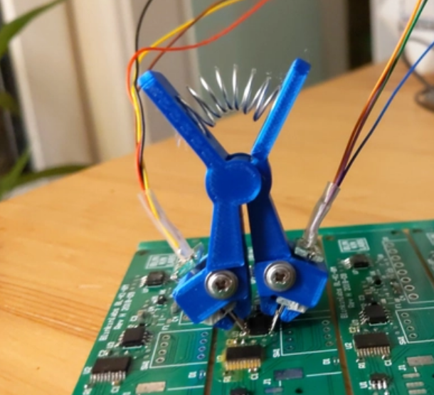

    To też jest ciekawe ale skąd wziąć taki klips i sprężynkę:
    Niebieski, drukowany 3D klips testowy ze sprężynką dociskającą, podłączony przewodami do układu scalonego na płytce PCB.

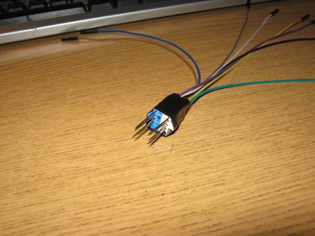

    Wykombinowałem iż 8 szpilek dałem w dwie wtyczki od USB 2.0 (podłączane do płyty głównej). Próbowałem odginać szpliki ale to wszystko tańcuje, dałem nowe proste szpilki ale raster nie ten bo 2,54mm zamiast 1,27mm
    Te szpliki muszą siedzieć sztywno aby nie tańcowały - wtedy można próbować podginać:
    Wtyczka USB z ośmioma metalowymi szpilkami i kilkoma kolorowymi przewodami na biurku.

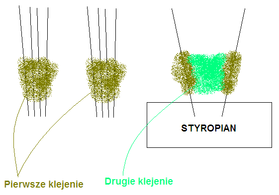

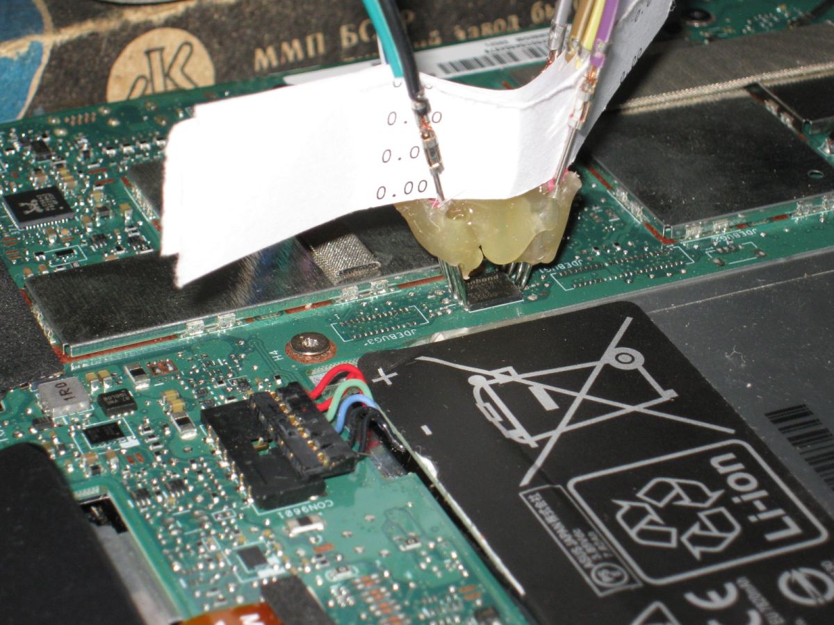

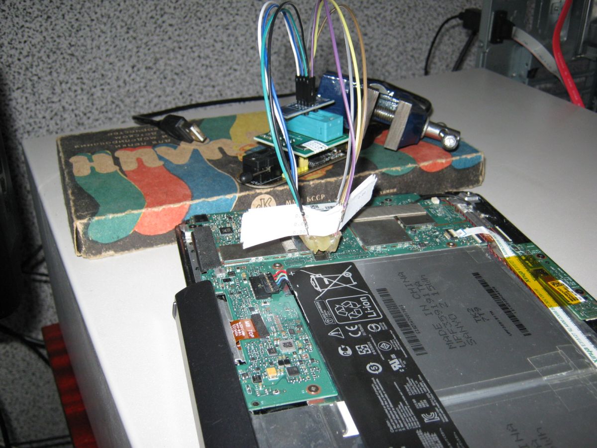

    Zrezygnowałem z wersji z #7 gdy szpilki we wtyczkach USB - to się nie nadaje bo szpilki są za luźne, raster nie ten i nie mogę nagiąć szpilek bo tańcują we wszystkie strony.
    Udało mi się zrobić te szpilki ale zalałem je klejem z pistoletu na klej. Najpierw zrobiłem dwie części po 4 szpilki ustawiając je na kawałku plasteliny tak aby pasował raster 1.27mm. Następnie po zaschnięciu kleju wbiłem dwie części pod kątem w styropian tak aby były nieco ciaśniej niż szerokość chipu SPI i znowu zalałem klejem:
    ASUS T100TAF – brak obrazu po zmianie ustawień CMOS - jak zresetować CMOS?
    Co ciekawe dzięki temu udało mi się zrobić dość dobrego klipsa - klej sprężynuje i dzięki temu szpilki zaciskają się same na chipie SPI ale widocznie coś nie łączy albo nie da się programować chipu w układzie:
    ASUS T100TAF – brak obrazu po zmianie ustawień CMOS - jak zresetować CMOS? ASUS T100TAF – brak obrazu po zmianie ustawień CMOS - jak zresetować CMOS?

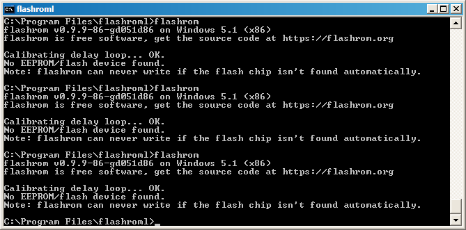

    Próbowałem poprawiać ustawienie, dociskać palcami ale flashrom ciągle nie wykrywa chipu:
    Program zdaje się obsługuje chip Winbond W25Q64FW:
    flashrom -L > list.txt
    Winbond       W25Q40.V               PREW            512  SPI
    Winbond       W25Q80.V               PREW           1024  SPI
    Winbond       W25Q16.V               PREW           2048  SPI
    Winbond       W25Q32.V               PREW           4096  SPI
    Winbond       W25Q64.V               PREW           8192  SPI
    Winbond       W25Q128.V              PREW          16384  SPI
    Winbond       W25Q256.V              PREW          32768  SPI

    Naprawdę skur........o ze strony asusa aby nie dało się zrobić po ludzku clear CMOS :-(
Po zmianie ukrytego ustawienia CMOS w tablecie ASUS T100TAF za pomocą aplikacji RU32.efi z opcji 02 Force Windows/BOM3.1 na 03 Force Windows/BOM3.0 pojawił się komunikat "Switching bios..." i ekran przestał działać. Próby podłączenia zewnętrznego monitora przez micro-HDMI nie przyniosły efektu. Standardowe metody resetu CMOS, takie jak odłączenie baterii i wielokrotne wciskanie przycisku Power, nie przywróciły obrazu. W dyskusji pojawiły się sugestie dotyczące dłuższego rozładowania kondensatorów, poszukiwania zworki do resetu CMOS lub konieczności ponownego wgrania BIOS-u. Wskazano także możliwość wejścia w tryb programowania flash (Manufacturing flash) przez kombinację klawiszy Volume+ i Volume- wraz z Power. Autor eksperymentował z wykonaniem własnego klipsa do programowania pamięci SPI, używając szpilek i kleju, jednak flashrom nie wykrywał układu, co wskazuje na trudności z bezpośrednim programowaniem chipu bez wylutowywania. Próby USB Recovery również nie powiodły się. Dyskusja zawiera szczegółowe opisy konstrukcji klipsa do programowania SPI z rasterem 1,27 mm oraz problemy z jego stabilnym mocowaniem na chipie.
