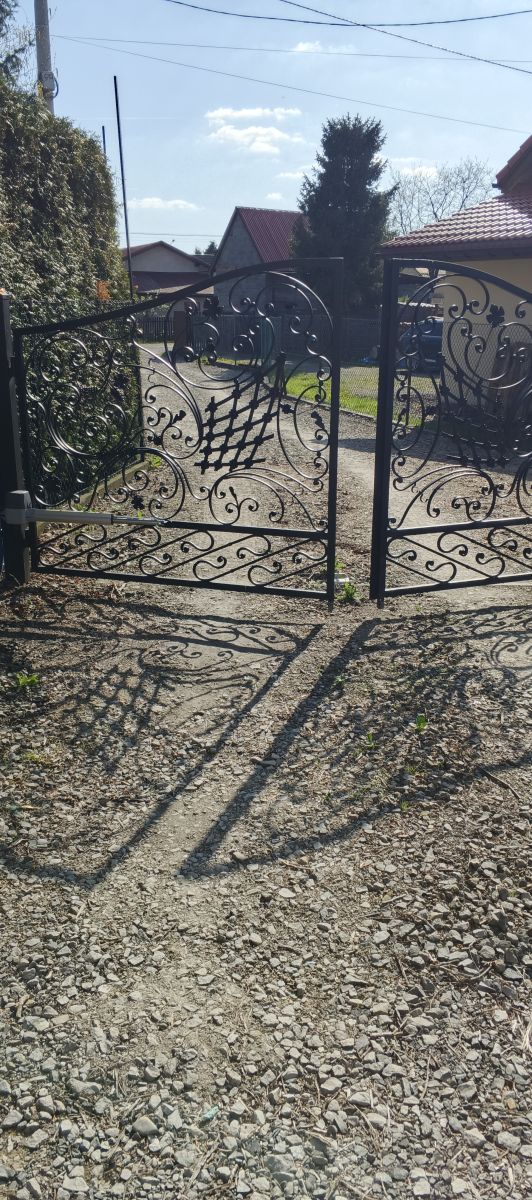

    Sterowanie Rota Matic P2 Hörmann
    Brama 2-skrzydłowa, skrzydło A domyka się do B. Czasem podczas domykania skrzydła A do B brama się otwiera, tj. wychwytuje przeszkodę (lecz nie ma nic, po prostu skrzydło A domyka się do już zamkniętego skrzydła B i otwierają się oba skrzydła ok. 30 cm). Po 2/3-krotnej próbie zamknięcia brama przez jakiś czas normalnie się zamyka.
    Co się dzieje?

    Widoczne drugie skrzydło ma wiekszy opór(pewnie na zawiasach)i automat wykrywa przeszkode. Sprawdz jak jak skrzydło zachowuje się w trybie recznym.
    Co się dzieje?
    Albo siłowniki nie są w jednej osi, usadowione poziomo, albo skrzydło A stawia opór, wysprzęgl problematyczny siłownik, albo lepiej odepnij go od skrzydła i ręcznie spróbuj jak chodzi skrzydło na zawiasach.
    Można też spróbować zwiększyć siłę ciągu na centrali jeżeli posiada taką opcję.

    Skrzydło chodzi luźno. Po prostu kółka najeżdżają na stopkę, domyka się skrzydło A do B i otwierają się.

    I tak się otwiera
    domyka się skrzydło A do B i otwierają sie
    to jest typowe zachowanie kiedy brama napotyka przeszkodze(opor) możesz sprobować pomóc zamknąć drugie skrzydło reką. Jezeli sie zamknię to szukasz przyczyny... Mozesz zwiększyć siłe ciągu drugiego siłownika ewnetualnie zaprogramować brame na nowo. Zawiasy kiedy ostatnio smarowane?

    Brama w marcu smarowana, gdy się delikatnie popchnie, to się zamyka. Po prostu, tj. pisze, że się domknie fajnie, tj. zawsze, ale się otwiera i nie ma żadnej przeszkody.
    Czy może się sterownik psuć po roku?
    Na siłownikach jest imbus - chyba krańcówek, może tam coś poustawiać?
    Wątpie ze to sterownik.
    Na siłownikach jest imbus + - chyba krańcówek może tam coś poustawiać
    Tak, to jest krancówka. Jednak gdyby jakims cudem sie przestawiła, skrzydło zatrzymało by się a nie odwróciło kierunek.

    W sumie, jakby była nawet przestawiona, to by się to działo cały czas, a nie co jakiś czas.
    Jutro jeszcze raz zaprogramuję. Jeśli prędkość otwierania/zamykania dam na max, to nie powinno się nic stać?
    W sumie jakby była nawet przestawiona to by się to działo cały czas a nie co jakiś czas
    Dokładnie.
    Jeśli prędkość otwierania zamykania dam na max to nie powinno się nic stać ?
    Prędkości? A nie siły czasem? Nie dawaj na masks. Ustaw tyle ile potrzeba.

    Mogę ustawić siłę i prędkość.
    Za długo jest ten bieg wolny, a jakoś nie wychodzi mi przestawienie tego :)
    To może być przyczyną nadmiernego oporu, jak masz możliwość to zdemontuj to kółko, sprawdzisz czy ono jest przyczyną, w sumie to nie wiem po co one tam są, chyba że na zawiasach są takie luzy że dół skrzydła opierał by się o podłoże.

    Po to, aby podtrzymywać bramę, kółka się kręcą i tak jak wcześniej pisałem, nie ma problemu z najazdem na stopkę. Problem jest, jak domknie się już brama, to tak chciała iść dalej, no i wykrywa przeszkodę wtedy.
