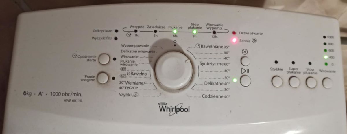

    Panel sterowania pralki Whirlpool AWE 60110 z zapalonymi kontrolkami: Serwis, Stop płukanie i Wirowanie/Wypomp. Witam,
    Mam problem z pralką Whirlpool AWE 60110. Nie pobiera wody (choć też zależy kiedy, bo czasami pobierze, ale silnik nie kręci bębnem). Po ustawieniu programu po paru minutach zapalają się kontrolki jak na zdjęciu.
    AI: Czy mógłby Pan/Pani opisać lub załączyć zdjęcie, które dokładnie kontrolki się świecą po kilku minutach pracy?
    Płukanie, Stop płukanie, Serwis
    AI: Czy podczas próby pobierania wody lub uruchamiania bębna słychać jakieś dźwięki (np. buczenie, kliknięcia, praca pompy), czy pralka jest całkowicie cicha?
    Jest całkowicie cicha, słychać tylko kliknięcie w programatorze.

    Czy to napewno ten kod błędu F12?
    W sumie fakt, stary moduł, wg dokumentacji wychodzi, że winien być to błąd f06 czyli problm z silnikiem.

    Sprawdzę to, włączyłem program testowy/serwisowy i tutaj wodę pobiera, tylko silnik w ogóle nie kręci i po kilku sekundach zapalają się powyższe kontrolki.

    Błąd to z całą pewnością F-06 ... nie skończyły się szczotki?

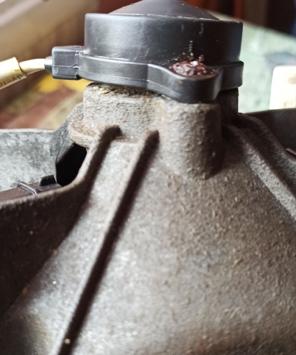

    Szczotki, tak jak pisałem wyżej, są jeszcze z zapasem i wysuwają się lekko. Co do magnesu i cewki tachometru, to jest problem, żeby go odkręcić, bo niestety wilgoć i rdza swoje zrobiły ze śrubami. Zaciekawiło mnie to, bo jest on z jednej strony odgięty od bloku silnika. Poniżej załączam zdjęcie.

    Możliwe że tacho to dobry kierunek odnośnie diagnozy i naprawy.
    Nie potrzeba demontować, żeby zmierzyć oporność.

    Niestety padł silnik.
