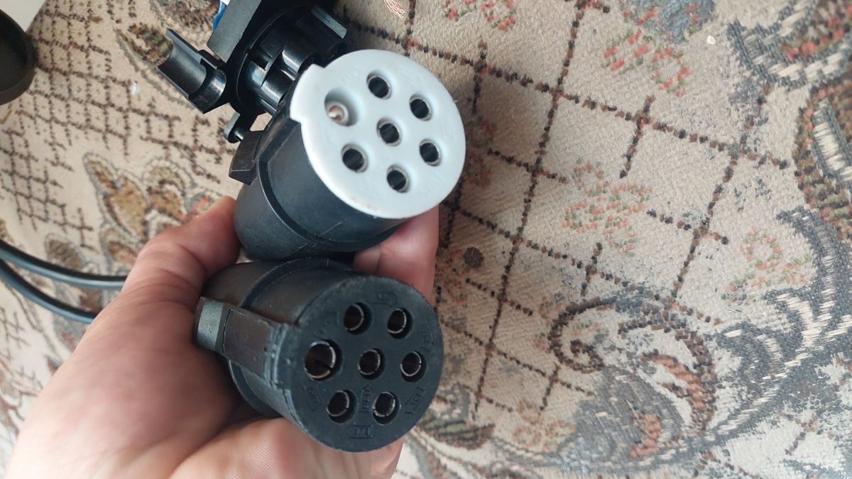

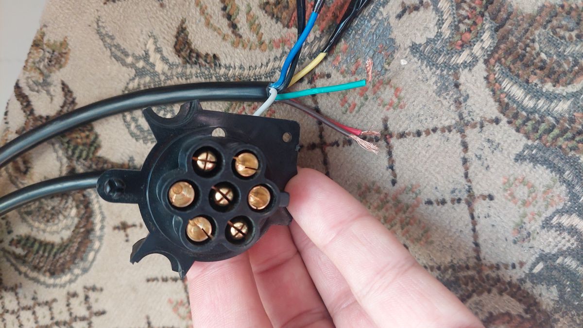

    Witam, chciałbym sam zrobić przejściówkę wtyczek ciężarowych 2x7 pin typu N i S na gniazdo zwykłe 7 pin do przyczepy rolniczej. Oczywiście mam już gotowe światła LED-owe, co obsługują 12 i 24 V. Chodzi tylko, czy ktoś już to robił i jak podpiąć kable w gnieździe 7 pin.
    Złącze 7-pinowe do przyczepy z licznymi przewodami o różnych kolorach przygotowanymi do podłączenia.
    Dwie wtyczki 7-pinowe typu N i S do przyczep ciężarowych, trzymane w dłoni na tle materiału w wzory.
    AI: Na jakim napięciu chcesz używać tej przejściówki – 12 V czy 24 V?
    12 V
    AI: Masz może schemat pinów swoich wtyczek N i S oraz gniazda 7-pin, czy potrzebujesz rozpiski, jak są przypisane przewody?
    Jak podłączyć 14 kabli i 7 pin.

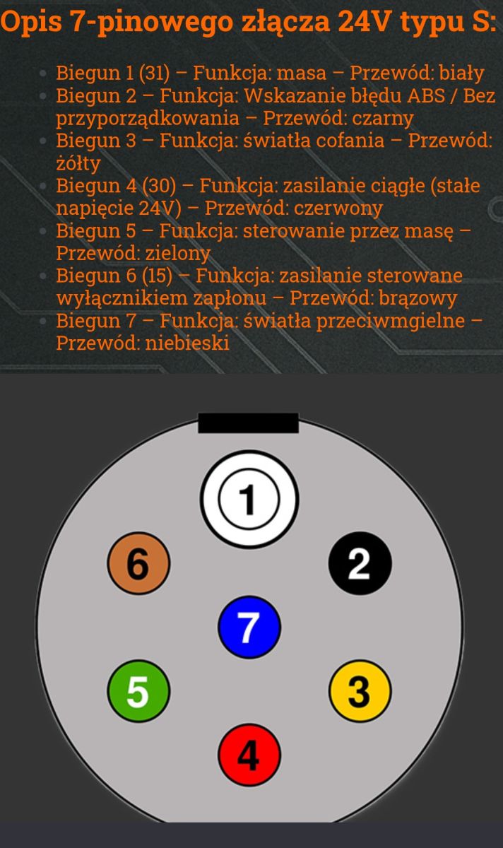

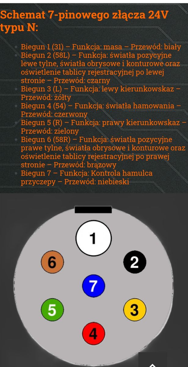

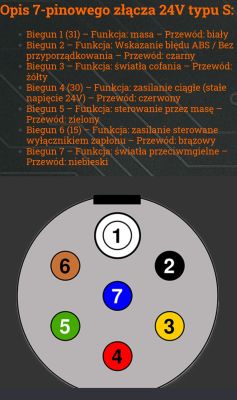

    Schemat 7-pinowego złącza 24V typu N z numeracją i kolorami przewodów.
    Schemat 7-pinowego złącza 24V typu S z opisem funkcji i kolorów przewodów.

    >>21539599 >>21539599
    No właśnie, to mam teraz, tylko jak te wszystkie kable wpiąć do zwykłej 7-pin, co na
    pierwszym zdjęciu, żeby nie narobić żadnego zwarcia.
  • #4 21540784
    Zaz13
    Poziom 29  
    Posty: 1156
    Pomógł: 138
    Ocena: 264
    No wszystkich się nie da i są niepotrzebne. Wybierz te które są potrzebne do gniazda 7pin
