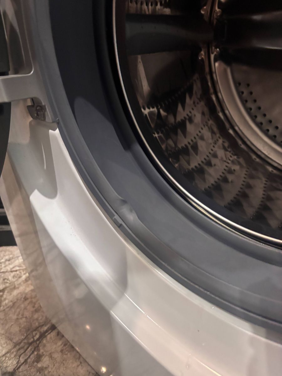

    Pralka Samsung WW90DG6U25LEU4
    Nie chwal dnia przez zachodem słońca.
    Przed majówką poleciłbym z czystym sumieniem pralkę, nie trzęsie, cicha, no super sprawa...
    Skończyłem pranie, pralka upomniała się o czyszczenie bębna.
    Klasycznie wyjmuję i czyszczę litr, odpalam czyszczenie bębna - fartuch był cały, bez najmniejszego uszkodzenia.
    Po... 30 minutach? Zaczęła lecieć woda z bębna. Odcinam prąd, ściągam wodę, spuszczam awaryjnie z bębna, podłączam pralkę, żeby odblokować elektrozamek, wyłączam pralkę.
    Otwieram bęben i widzę "wyciągnięty" fartuch na wysokości plastikowego "cosia" pod oknem na drzwiach - wymiar i miejsce się zgadza.
    Zgłosiłem usterkę do Samsunga, bo pralka jest na gwarancji, oczywiście zostałem zbyty, że uszkodzenie mechaniczne i mam sobie sam bulić.
    Ile firma może policzyć za taki serwis? 120 zł na north.pl kosztuje fartuch do niej, więc jak mi rykną chorą kwotę, to wolę sobie samemu zrobić, dwóch lewych rąk nie mam :)
    Najchętniej szukałbym sposobu "walki" z Samsungiem, aby oni pokryli usterkę - ja nic nie zrobiłem, używałem i dbałem.
    Na moje jest to wada materiałowa, a nie uszkodzenie mechaniczne, bo jak pisałem - ja dbałem o jej stan.
    Doczytałem że do 12 miesięcy od zakupu to sprzedawca musi udowodnić, że to jest moja wina, a nie wada, nazywa się to domniemaniem istnienia wady w chwili zakupu.
    Przejdzie to?

    Czy fartuch jest przedarty(dziura), czy wysunął się z miejsca mocowania?

    @stanislaw1954 jest "rozciągnięty" - ani to przedarcie/dziura, ani to wysunięcie się.
    Uszczelka drzwi pralki z widocznym rozciągnięciem, bez wyraźnej dziury ani przerwania.

    Nie spotkałem się z czymś takim, To wygląda tak jakby ktoś ciągnął gumę w tym miejscu. Wada fabryczna?

    stanislaw1954 wrote:
    Wada fabryczna?
    Pojawiło się to dosłownie po użyciu funkcji czyszczenia bębna.
    Ciekawostka - jak już mi zalewało łazienkę, to po ogarnięciu wszystkiego usłyszałem jeszcze wodę w drzwiach - nie wiem jak się tam dostała, ale to raczej normalne też nie jest...

    Wygląda na uszkodzenie mechaniczne, czyli było coś w poprzednim praniu przytrzaśniete i przy wirowaniu wyciągnęło gumę, ale to oczywiście tylko teoria. Z serwisem po dobroci na pewno nic nie utargujesz. Możesz próbować przez federację praw konsumenta, ale sprawa czysta nie jest, więc raczej też może być ciężko.
    Jeśli sam umiesz robić to kup fartuch i go wymień. Na zleconym przyjdzie pewnie zapłącić za usługę gdzieś w widełkach 200-400 w zależności co kto jak i gdzie.

    OPservator wrote:
    Chodzi jedynie o fakt gwarancji tak naprawdę.
    No i co? Uszkodzenie wygląda na mechaniczne - ja bym niczego takiego "na gwarancji" nie uznał.
    Ps, Wygląda to jak po zamknięciu między drzwiami a kołnierzem - sznurówki i wciągnięci jej razem z gumą do bębna xD
    Podgrzej porządnie suszarką, może wróci na swoje miejsce.

    OPservator wrote:

    badboy84 wrote:
    I to by znaczyło że przez 20 lat nie można otworzyć obudowy?
    Nie, to znaczy, że jest 20 lat gwarancji na pęczek drutu czyli silnik inwerterowy przy czym moduły
    falowników do tej pralki staną się niedostępne tak 5-7 miesięcy po gwarancji.
    Pralki chyba na razie nie są plombowane więc zainwestować w oryginalny fartuch i ...
    nie było tematu. Zamienniki mają nieraz inny odcień gumy.
    Tylko zrobić tą naprawę zgodnie ze sztuką żeby później wkręty same nie wypadały w czasie prania! :)

    Dobra, my tu gadu gadu, a przybliżoną cenę podał tylko @mrice
    Pralka za 2000, nie dajmy się zwariować, wezwę już tego technika i niech robi, bo za tydzień to nie będę miał co na siebie włożyć.
    Jak zdechnie to kupie nową, a tą opierniczę na części...
    EDIT - sam se zrobiłem, serwis 690 wołał XD
