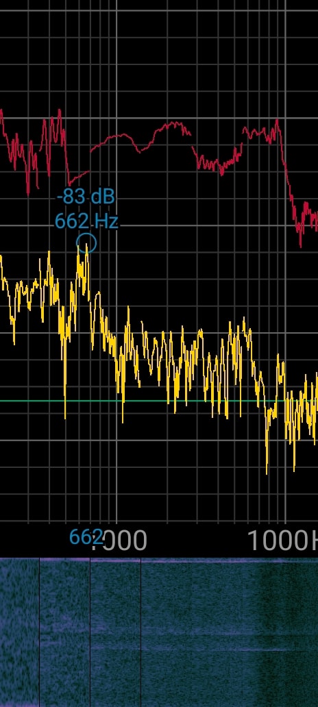

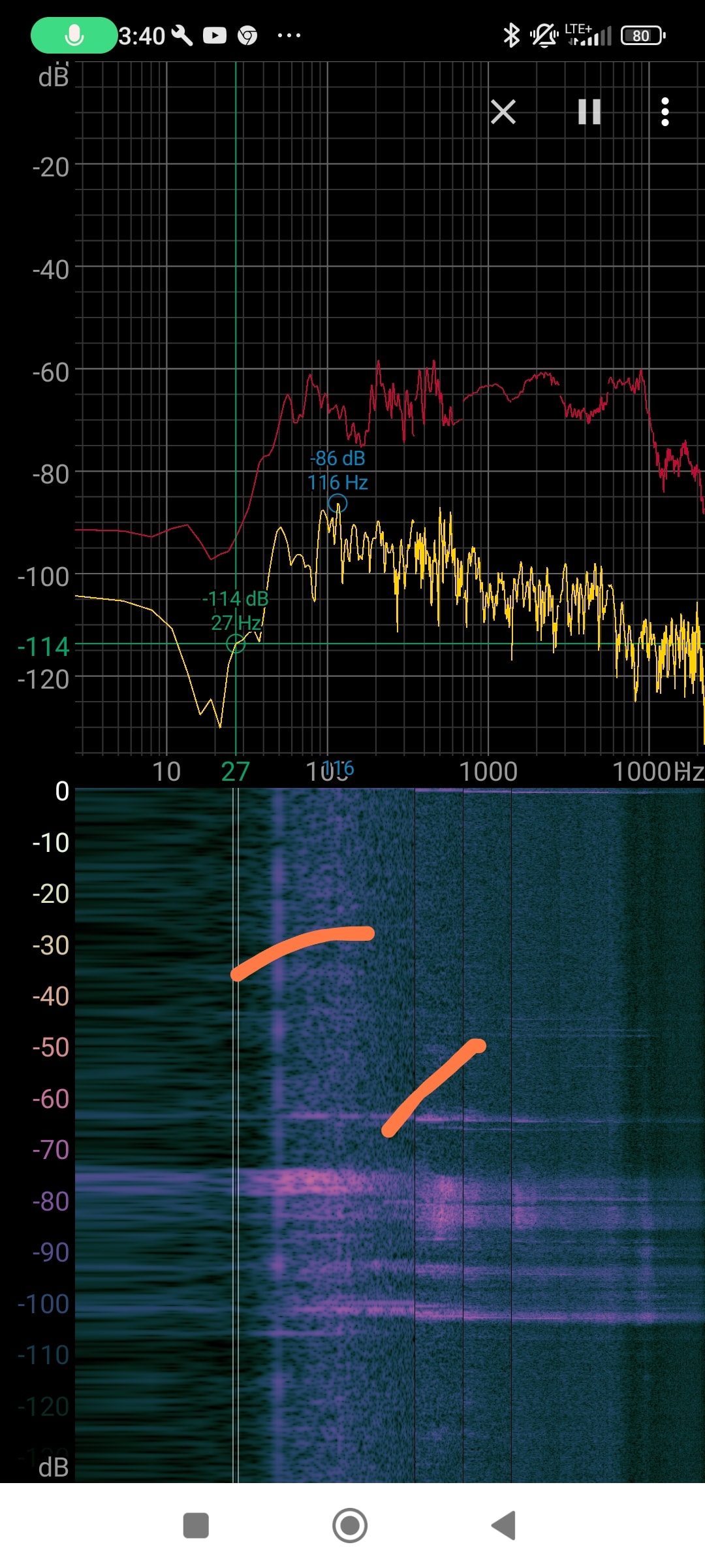

    Witam. Czy ktoś mógłby pomóc...? Jak odczytać zapis pomiaru w aplikacji Spectroid? Próbowałam tym sprawdzić poziom hałasu infradźwiękowego, tj. hałasu o bardzo niskich częstotliwościach, ale nie wiem, czy ta aplikacja jest w stanie go zrobić. Wrzucam zdjęcia.
    AI: Na jakim urządzeniu (marka i model telefonu/tabletu) korzystasz z aplikacji Spectroid?
    Redmi Note 13 Pro
    AI: Jakie dokładnie częstotliwości masz na myśli, mówiąc o "infradźwiękach" – poniżej 20 Hz, czy inny zakres?
    Nie znam się, są to dźwięki wpadające w wibracje, rezonans, idące od pomocy ciepła w bloku i przedostające się do mojego mieszkania.
    • Odczyt pomiaru infradźwięków w aplikacji Spectroid – czy aplikacja wykrywa niskie częstotliwości? Screenshot_2025-05-06-03-41-51-214_org.intoorbit.spectrum.jpg (1.11 MB) Musisz być zalogowany, aby pobrać ten załącznik.
    • Odczyt pomiaru infradźwięków w aplikacji Spectroid – czy aplikacja wykrywa niskie częstotliwości? IMG_20250506_034047.jpg (1.12 MB) Musisz być zalogowany, aby pobrać ten załącznik.
    • Odczyt pomiaru infradźwięków w aplikacji Spectroid – czy aplikacja wykrywa niskie częstotliwości? IMG_20250506_033952.jpg (236.34 KB) Musisz być zalogowany, aby pobrać ten załącznik.
    • Odczyt pomiaru infradźwięków w aplikacji Spectroid – czy aplikacja wykrywa niskie częstotliwości? Screenshot_2025-05-06-03-39-14-356_org.intoorbit.spectrum.jpg (1.08 MB) Musisz być zalogowany, aby pobrać ten załącznik.

    Aplikacja odczyta tylko tyle, ile pozwoli jej jakość mikrofonu wbudowanego w telefon. Nie spodziewałbym się cudów pod tym względem.
  • #3 21542275
    Madrik
    Posty: 12477
    Pomógł: 622
    Ocena: 1164
    Możesz sobie darować.
    Twój telefon ma programowo obcinanie szumów z mikrofonu. Większość mikrofonów do zastosowań domowych zresztą nie łapie infradźwięków, bo po co.
    Częstotliwości z poza zakresu ludzkiej mowy będą "obcinane".
    A aplikacja jest tylko tak dobra jak urządzenie na którym jej używasz.
    Możesz kupić sonometr o zakresie poniżej 20Hz.
    Niestety, większość tych tanich kończy się na 30Hz.
    A taki np. SVAN 979 kosztuje .... sporo.
    W takim wypadku można wynająć firmę dysponującą takim sprzętem.
    Są aplikacje, które wykorzystują nie mikrofon, ale dane z akcelerometrów.
    Montujesz telefon na czymś, co może wpadać w wibracje i notujesz odchylenia - np. do szyby okiennej.
    I wtedy może wyłapiesz niskie drgania.
    Poszukaj pod "Miernik Wibracji".
