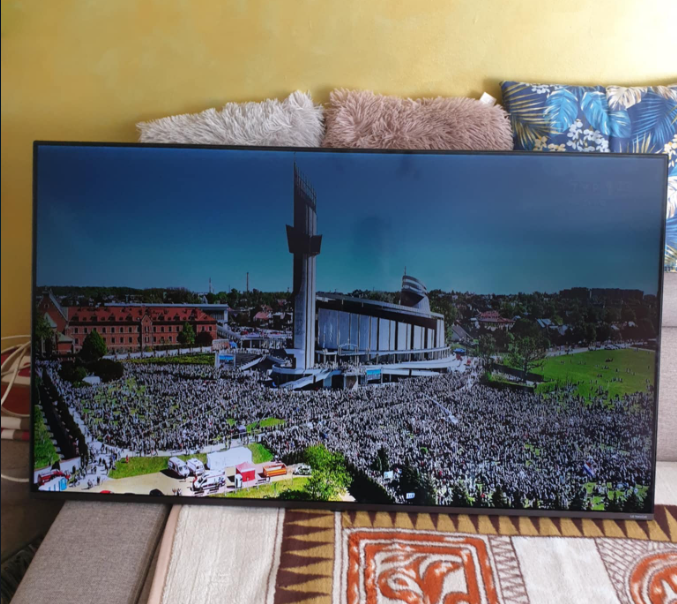

    mam problem z telewizorem LG 55SM8200PLA – obraz jest bardzo przyciemniony i nie da się go rozjaśnić. Niezależnie od ustawień jasności (minimum czy maksimum) ekran wygląda tak samo. Podobnie jest z kolorami – ich zmiana w ustawieniach nic nie daje. Myślałem, że to kwestia podświetlenia, więc wymieniłem je na nowe, ale bez efektu. Zasilacz został sprawdzony, napięcia są w normie. Czy przyczyną może być uszkodzona płyta główna, czy może problem leży w samej matrycy? Proszę o pomoc.
    Telewizor LG 55SM8200PLA z bardzo ciemnym obrazem, mimo widocznej sceny plenerowej na ekranie.

    Obejrzałeś dolna krawędź przewodnika podświetlenia, czy nie jest nadtopiona? Miałem taki przypadek.

    If the lighting is edge, you have installed the plastic diffuser incorrectly (bottom side mounted on top).

    Dyfuzor jest zamontowany prawidłowo tak jak pisałam wcześniej przy rozjaśnieniu tv na 100% lub na
    minimum nie ma żadnych zmian w obrazie

    The diffuser plastic may have a very thin, almost invisible protective film on one side. Did you remove it?

    Tryb oszczędzania energii jest wyłączony ?

    Folie usunięte z dyfuzora w ustawieniach próbowałem wszystkiego począwszy od resetu do ustawień fabrycznych wyłączenia eco itd bez zmiam

    Witam problem rozwiązany jednak dyfuzor był zamieniony góra dół a ja sugerowałem się zciętym rogiem wszystkim dzięki za podpowiedzi i zamykam temat
