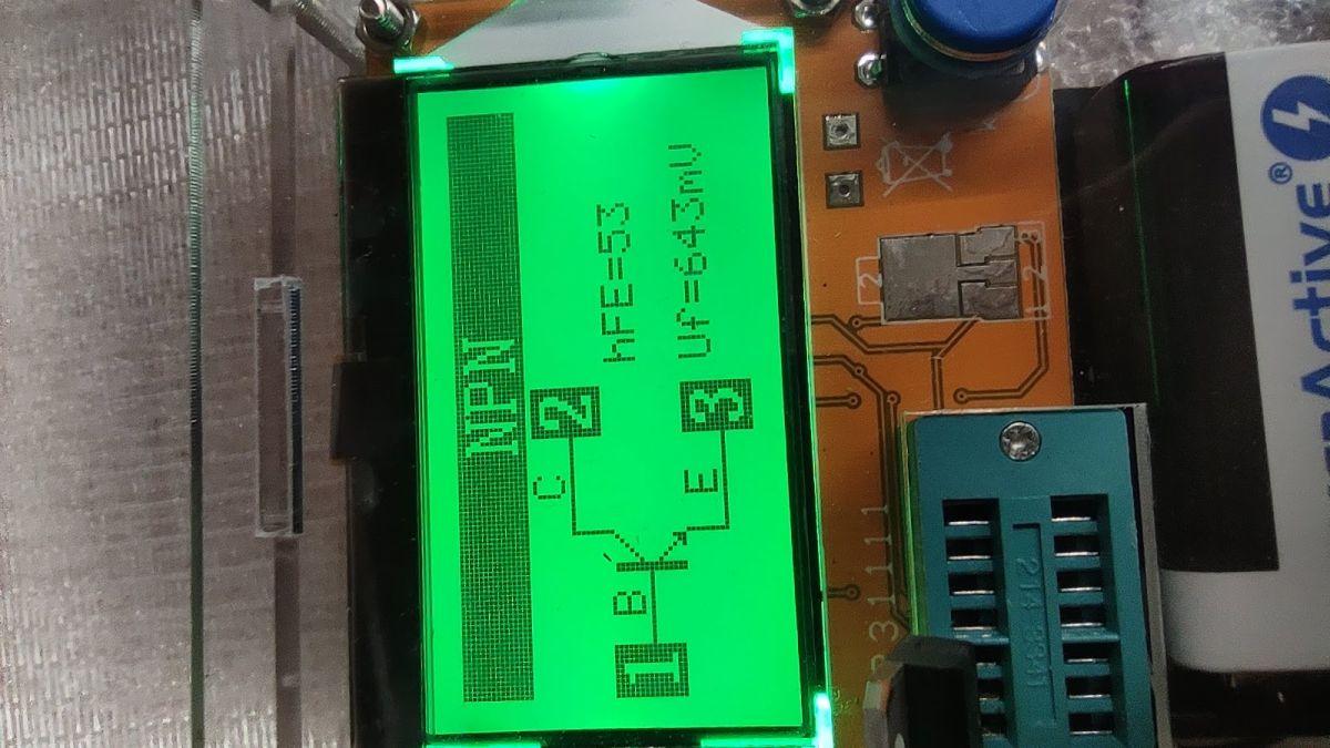

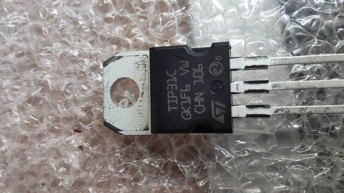

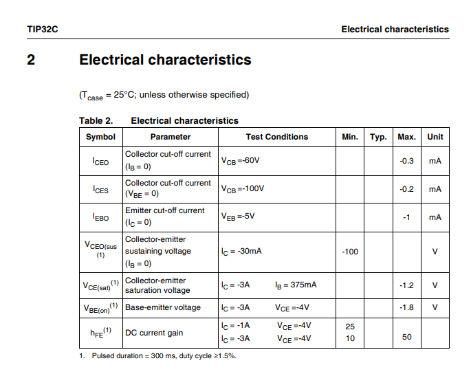

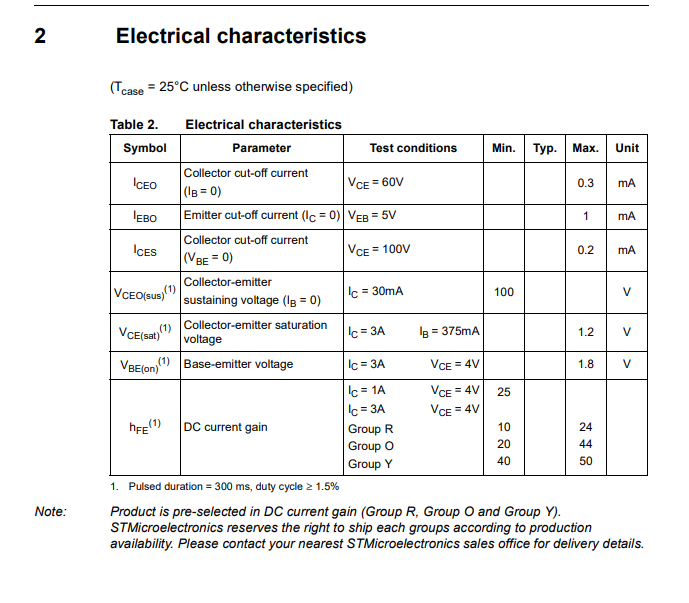

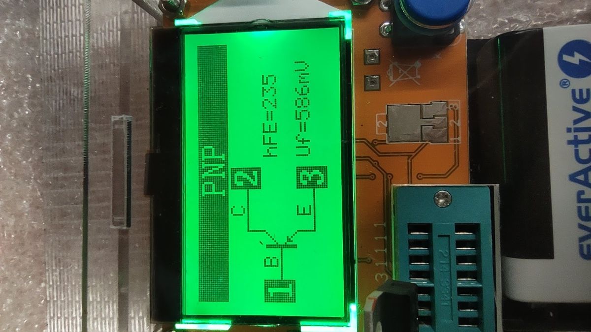

    Wymieniam kondensatory elektrolityczne w subwoferze Harman Kardon HKTS 11.Przy okazji sprawdziłem tranzystory Q 501 ( TIP 31C ) i Q 502 ( TIP 32C ).
    Tranzystory są firmy STMicroelectronics i pewnie były kiedys wymieniane. Tranzystor TIP 31C ma wzmocnienie HFE 53 a Tip 32C 235.
    Dal porównania mam nowe tranzystory zamówione z TME co minimalizuje ryzyko podróbki. I wynik jest taki sam w kilku sztukach. W dokumentacji tych tranzystorów HFE wynosi 50.
    Czy taka wartośc 230 dla TIP 32C jest prawidłowa . Czy szukać innych tranzystorów.
    Tranzystor TIP31C STMicroelectronics na folii bąbelkowej, widoczne piny i oznaczenia.
    Multimetr pokazujący parametry tranzystora PNP z wzmocnieniem HFE235.

    Wyświetlacz testera elektronicznego pokazujący parametry tranzystora NPN: HFE53, Uf643mV.
    Tabela parametrów elektrycznych tranzystora TIP32C z dokumentacji producenta STMicroelectronics.
    Tabela przedstawiająca charakterystyki elektryczne tranzystora TIP 31C/32C firmy STMicroelectronics, zawierająca m.in. wartości wzmocnienia prądowego.

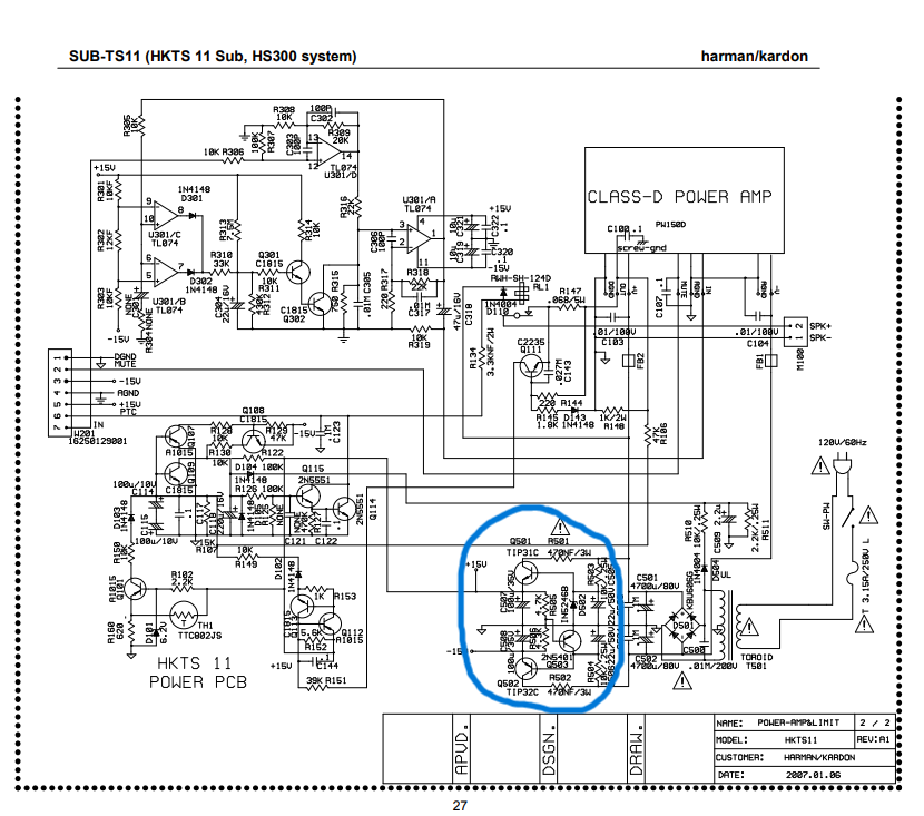

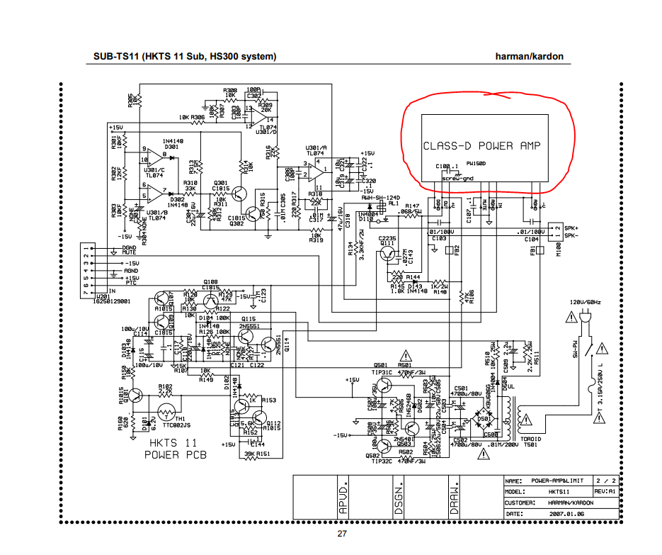

    Fragment schematu subwoofera Harman Kardon HKTS 11 z zaznaczonym obszarem tranzystorów TIP31C i TIP32C.

    Akurat te tranzystory pracują w zasilaczu, nie wiem, czy aż tak wzmocnienie ma takie znaczenie?

    arbiton
    Poziom 5  
    Posty: 165
    Dziękuję za odpowiedź. Przeczytałem , że testowanie niskim prądem może zawyżyć wynik. Tylko miałem wątpliwości dlaczego tip31c pokazuje prawidłowy pomiar.

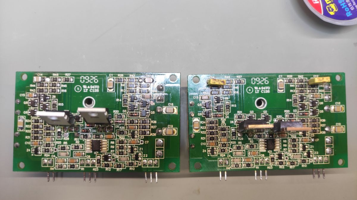

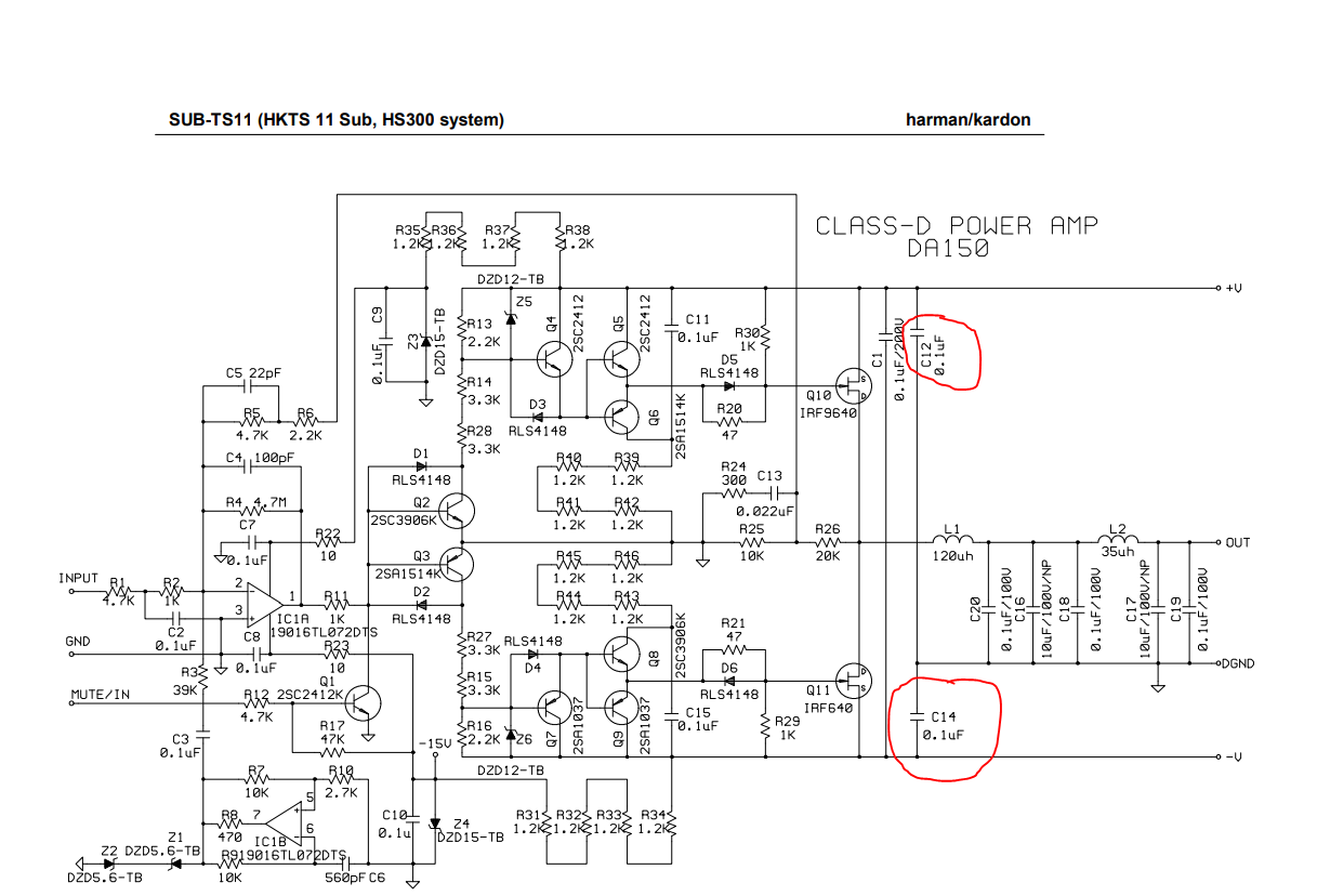

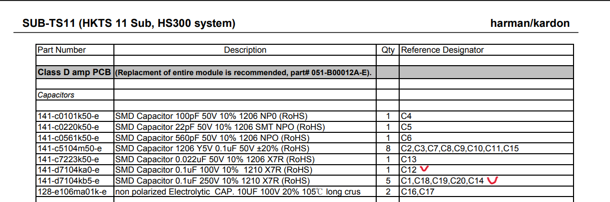

    Na płytce wzmacniacza kondensatory C12 i C14 zamontowane były w wersji foliowej. Pomimo że w serwis manual są C12 ( SMD Capacitor 0.1uF 100V )
    i C14 ( SMD Capacitor 0.1uF 250V ). Tak wyszło z fabryki. Przeglądając zdjęcia w internecie 90 procent PCB ma zamontowane te żółte kondensatory. Czy mogę je zmienić na kondensatory smd. Takie jak sa w serwis manual. Jak widać na zdjęciu w jednym PCB zmieniłem na smd i testowo wszystko działa. Czy lepszym wyborem są kondensatory foliowe czy smd. Zamieszczam schemat wzmacniacza , spis elementów .
