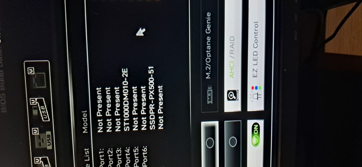

    Hej, dziwna sytuacja. Włączyłem komputer, przeglądałem stronę www, poszedłem na chwilę do kuchni, wróciłem, a komputer był wyłączony. Włączyłem go ponownie, ale nie miałem obrazu. Włączyłem drugi ekran i obraz był, lecz komputer był w BIOS-ie. Wyszedłem z BIOS-u, ale ponownie komputer sam do niego wszedł i tak w kółko. O co chodzi?
    A komputer dyski widzi
    Zrzut ekranu z BIOS-u komputera pokazujący listę wykrytych dysków i ustawienia trybu AHCI/RAID.

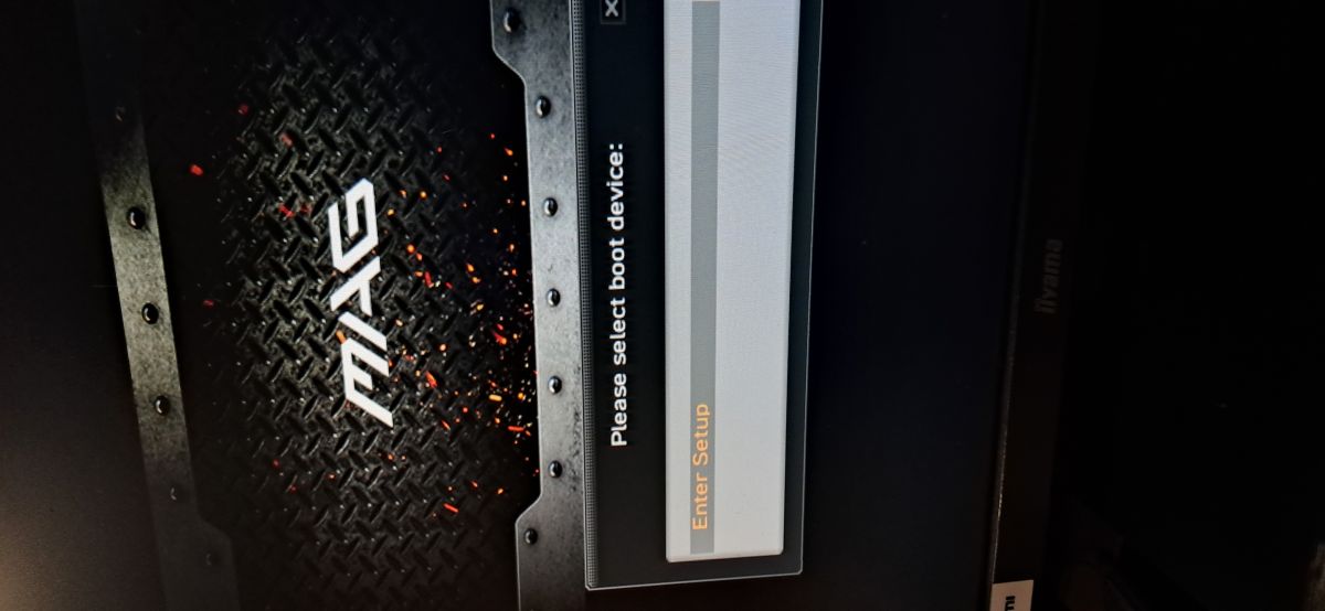

    Mam opcję w BIOS-ie, która przywraca ustawienia fabryczne. Może jej najpierw użyć?
    Hmm wszedłem w boot menu (chyba tak to się nazywa) i mam tylko te opcje tak powinno być?
    Menu wyboru urządzenia rozruchowego na ekranie komputera, widoczna opcja Enter Setup.

    blackman0
    Posty: 20
    Wygląda, jakby zapomniał o dyskach. Zrób przywrócenie do ustawień fabrycznych i sprawdź, czy zobaczył dyski.

    A jak wejdziesz do BIOS-u, to dyski widzi?
    Zrób jakąś fotkę, co tam wyświetla.

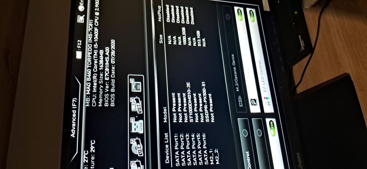

    Monitor wyświetlający ekran BIOS komputera z informacjami o sprzęcie i podłączonych dyskach.
    blackman0 napisał:
    Jak wejdziesz do BIOS-u, to dyski widzi?

    blackman0
    Posty: 20

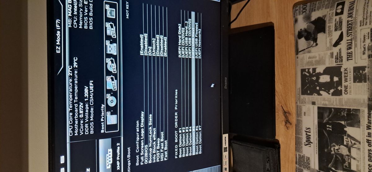

    No dyski widzi. Wygląda na to, że system masz ładowany z tego dysku M2_1, poszukaj w BIOS-ie gdzieś menu od boot sequence lub coś z boot'em. Albo porób screeny, żebym się odnalazł :)
  • #10 21543686
    lachim2712
    Poziom 4  
    Posty: 29
    blackman0 napisał:
    sprawdź
    Przywróciłem te ustawienia fabryczne za pomocą tej opcji w BIOS-ie „restore defaults”, nic nie pomogło :/
    Proszę bardzo
    Ekran BIOS komputera z widocznymi ustawieniami i kolejnością bootowania.

    A w to UEFI da się wejść i wybrać dysk M.2?
    Bo jak nie, to chyba uwalony bootloader na dysku i trzeba będzie uruchamiać z płyty lub pendrive'a z Windowsem i tam dać opcję napraw system...

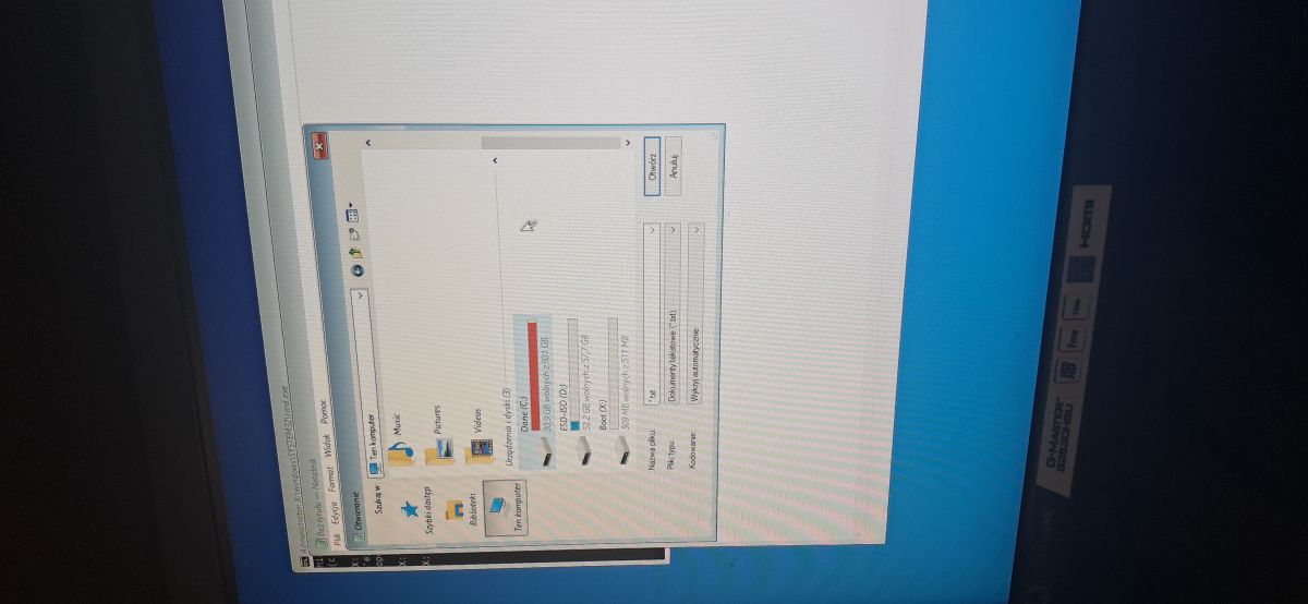

    Wymieniłem baterię BIOS-u i nadal to samo. Spróbuję z tą opcją napraw system.
    blackman0 napisał:
    to UEFI da się wejść i wybrać dysk M.2? Bo jak nie, to chyba uwalony bootloader na dysku i trzeba będzie uruchamiać z płyty lub pendrive'a z Windowsem i tam dać opcję napraw system

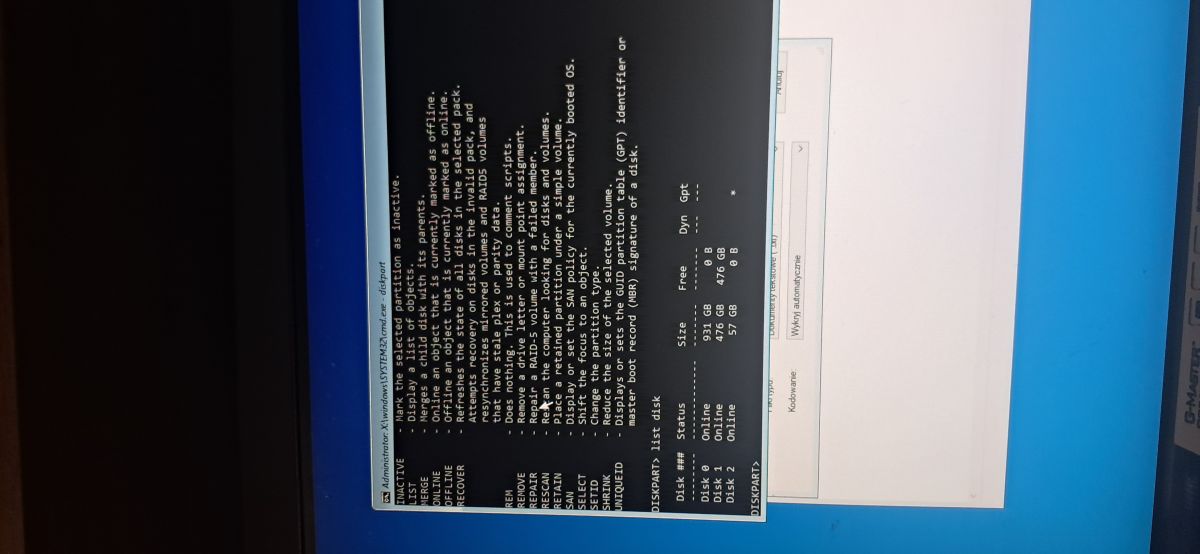

    Opcja napraw niestety nie zadziałała piszę że system nie może naprawić ale zauważyłem coś dziwnego zresztą zobacz sam wszedłem w notatnik aby dostać się do eksploratora i system nie widzi dysku na M2 tylko HDD nie powinno tak być nie?
    Zrzut ekranu okna dialogowego eksploratora plików Windows z widocznymi dyskami, pokazany bokiem.
    Okno programu diskpart w trybie naprawy systemu z listą wykrytych dysków i informacjami o ich statusie. diskpart dysk widzi ale niewiadomo dlaczego pokazuje że jest on w pełni wolny a ten HDD nie ma żadnego wolnego miejsca co w eksplolatorze się nie pokrywa

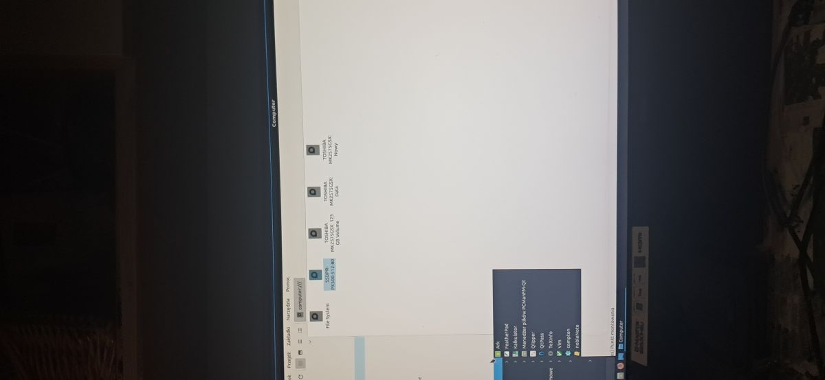

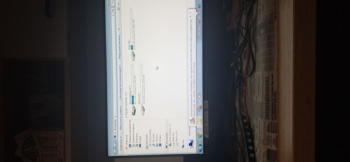

    Ekran komputera z otwartym oknem Komputer w systemie Windows, widoczne są trzy partycje dyskowe oraz komunikat o błędzie instalacji sterownika. udało mi się podłączyć i wejsc do 7 z starego dysku HDD nie widzi dysku M2 dysk padł?
    Hmm lubuntu widzi dysk ale nie może go otworzyć sam już nie wiem
    Ekran komputera z systemem Lubuntu, na którym widać menedżer plików z listą partycji dysków. Jedna z partycji jest zaznaczona, a menu kontekstowe jest otwarte.

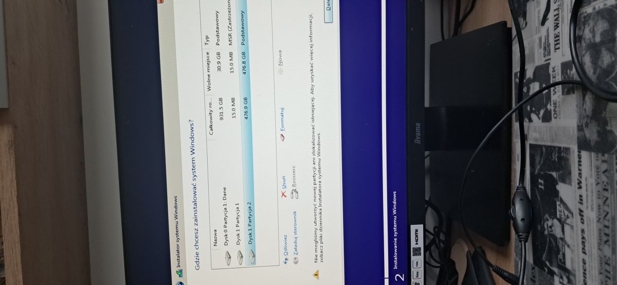

    Kurcze, teraz chcę zainstalować na nowo Windowsa i mam taki problem. Wie ktoś, jak go rozwiązać? Partycjonowanie jest GPT.
    Ekran instalatora Windows z listą partycji dysku GPT i komunikatem o błędzie instalacji.
    Wyszło na tym że najprawdopodobniej system mi się wysypał i musiałem wykonać pełny format aby rozwiązać ten problem :/ Dziękuje wszystkim za pomoc.
