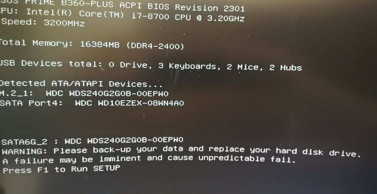

    Komputer włącza się tylko do takiego komunikatu, chodzi o dysk M.2. Generalnie stało się tak, że zamroził ekran w trakcie grania i mogłem tylko wcisnąć reset.
    AI: Jaki masz dokładnie model płyty głównej i dysku M.2?
    Płyta główna: ASUS B360-Plus
    Dysk SSD: WDS240G2G0B
    AI: Czy sprawdzałeś, czy dysk M.2 jest widoczny w BIOS/UEFI albo próbowałeś go podłączyć do innego komputera?

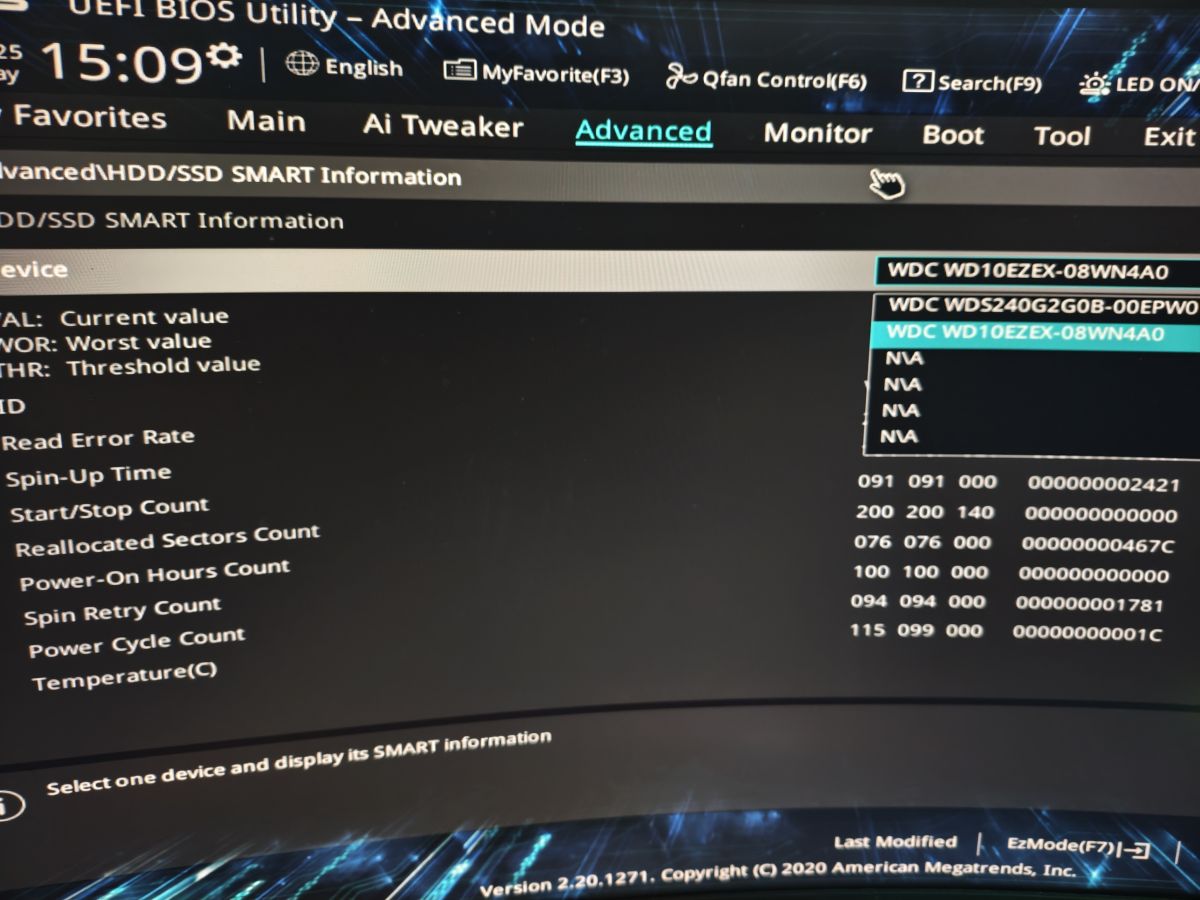

    W Boot Option widoczny jest tylko jeden dysk, ten z gniazda M.2
    Ekran UEFI BIOS z informacjami SMART dla dwóch dysków: WDC i WDS240G2G0B Komunikat BIOS ostrzegający o możliwej awarii dysku WDC WDS240G2G0B-00EPW0

    Zrób diagnostykę w programie Victoria.
    https://hdd.by/Victoria/Victoria537.zip
    W sekcji Drive Info wybierz dysk (wybieraj wersję z cyferką, nie z literą).
    W sekcji S.M.A.R.T. zrób zrzut ekranu tabeli, która się tam pojawi
    W sekcji Test and Repair zostaw domyślne ustawienia (wybrane parametry Read oraz Ignore), wyczyść kratkę przy Grid i wciśnij Scan (nie wciskaj Quick). Poczekaj aż wykres dojedzie do końca i zrób drugi zrzut ekranu.
    Oba zrzuty zamieść do obejrzenia.
    Jeśli system Ci się nie uruchamia, uruchom komputer z jakiegokolwiek systemu Windows w wersji Live i wykorzystaj to samo narzędzie, albo skorzystaj z dosowego narzędzia Victoria, ale mogą być wymagane zmiany w BIOS (np tryb pracy kontrolera z AHCI na IDE) oraz tryb UEFI na CSM. Łatwiej może będzie dysk podłączyć do innego, działającego komputera i wykorzystać wspomniany na początku program.

    >>21794820 Bude to porucha disku. Nenačíta OS. Vymeniť SSD
    Tłumaczenie: To będzie awaria dysku. System operacyjny się nie uruchomi. Wymień dysk SSD.

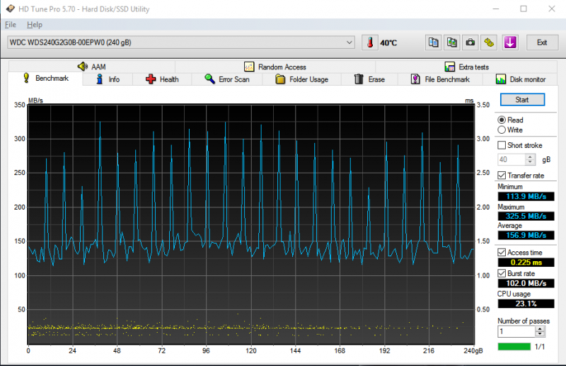

    To starszy model SSD /2018 na ctrl SM2263XT
    - mimo, żźe na nim pisze "SanDisk ...."
    Często padały ctrl /zasilanie
    Wykres prędkości odczytu SSD w HD Tune Pro dla modelu WDC WDS240G2G0B
    Firma dawała 3-lata Gwarancji.

    Czyli ewidentnie awaria dysku, dobrze rozumiem?
    #6 21795633
    dt1
    Admin grupy komputery
    Posty: 48126
    Pomógł: 7290
    Ocena: 8239
    Bez diagnostyki to można co najwyżej założyć, ale nie można stwierdzić tego z całkowitą pewnością (chociaż komunikat z błędem dotyczącym tego dysku i objawy dość mocno na to jednak wskazują).
