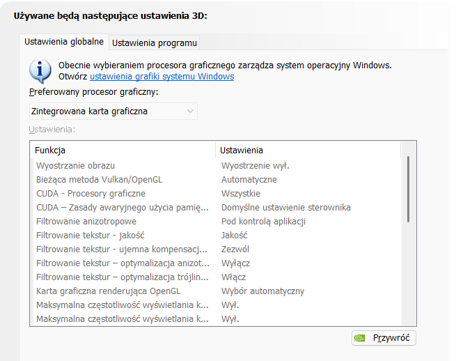

    Lenovo Ideapad Gaming 3 Laptop i5-10300H GTX 1650. Nie mam ustawień w panelu NVIDIA i pokazuje mi się taka informacja
    Zrzut ekranu z panelu ustawień NVIDIA pokazujący wybrane ustawienia dla zintegrowanej karty graficznej.
    Chciałbym, aby zarządzał tym panel NVIDIA, a nie system. Wie ktoś, jak to przełączyć? Nawet jak wyłączę integrę, to pulpit chodzi w 5 fps i jest w ogóle porażka. Zasilanie na najwyższe ustawione i nie mam możliwości zmiany nigdzie w ustawieniach ekranu.

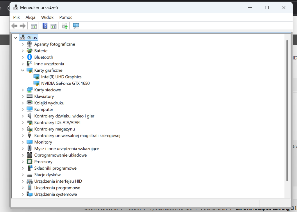

    Pokaż screen z managera urządzeń.
  • #3 21544962
    Gilusele
    Poziom 7  
    Posty: 35
    Okno Menedżera urządzeń w systemie Windows z rozwiniętą sekcją „Karty graficzne”, zawierającą Intel UHD Graphics i NVIDIA GeForce GTX 1650.
    Jestem świeżo upieczonym informatykiem, ale tutaj już nie mam pojęcia, co zrobić. Wszędzie wszystko wygląda dobrze. Robiłem też downgrade na starsze sterowniki, wciąż to samo. Starszy BIOS też — to samo. Tutaj nic się nie zmienia.

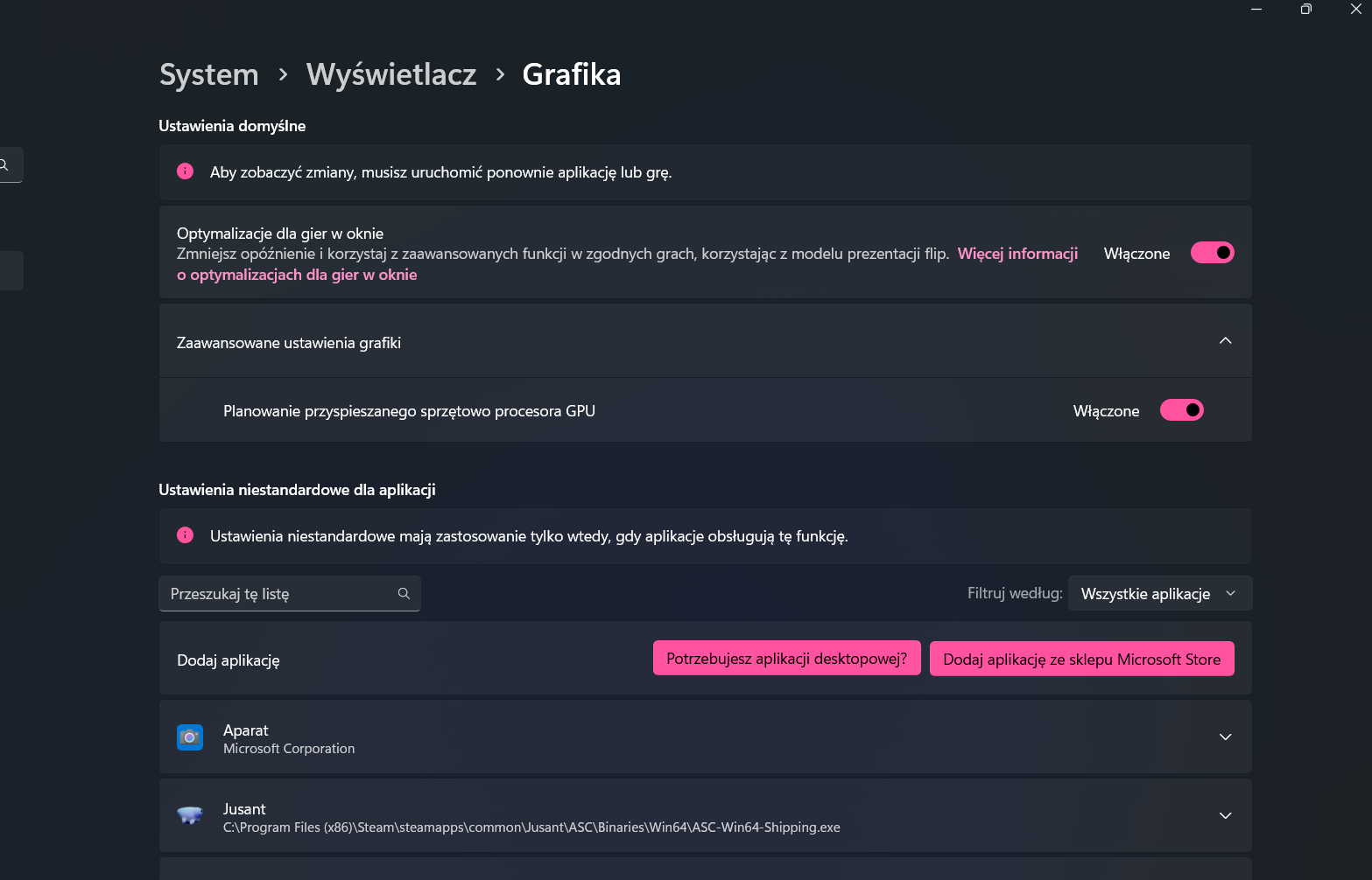

    Przycisk ustawienia grafiki systemu windows, zmień ustawienie.
    Sprawdź też w bios czy nie masz tam opcji Hybrid Graphics / Switchable Graphics i zmień ustawienie na enable.

    w panelu nvidia masz wybrane ustawienie AUTO? czy NVIDIA High Preformance processor?
Lenovo Ideapad Gaming 3 z procesorem Intel i5-10300H i kartą graficzną NVIDIA GTX 1650 miał problem z brakiem opcji przełączania GPU w panelu NVIDIA na Windows 11 Pro. Użytkownik nie mógł zmienić ustawień grafiki, a wyłączenie zintegrowanej karty powodowało bardzo niską wydajność pulpitu. Pomocne okazało się sprawdzenie ustawień grafiki w systemie Windows oraz w BIOS-ie, zwłaszcza opcji dotyczących Hybrid Graphics lub Switchable Graphics, które powinny być włączone. W panelu NVIDIA należało ustawić „Wysoką wydajność procesora NVIDIA”. Po aktualizacji BIOS-u i sterowników problem sam się rozwiązał, choć dokładna przyczyna nie została jednoznacznie określona.
