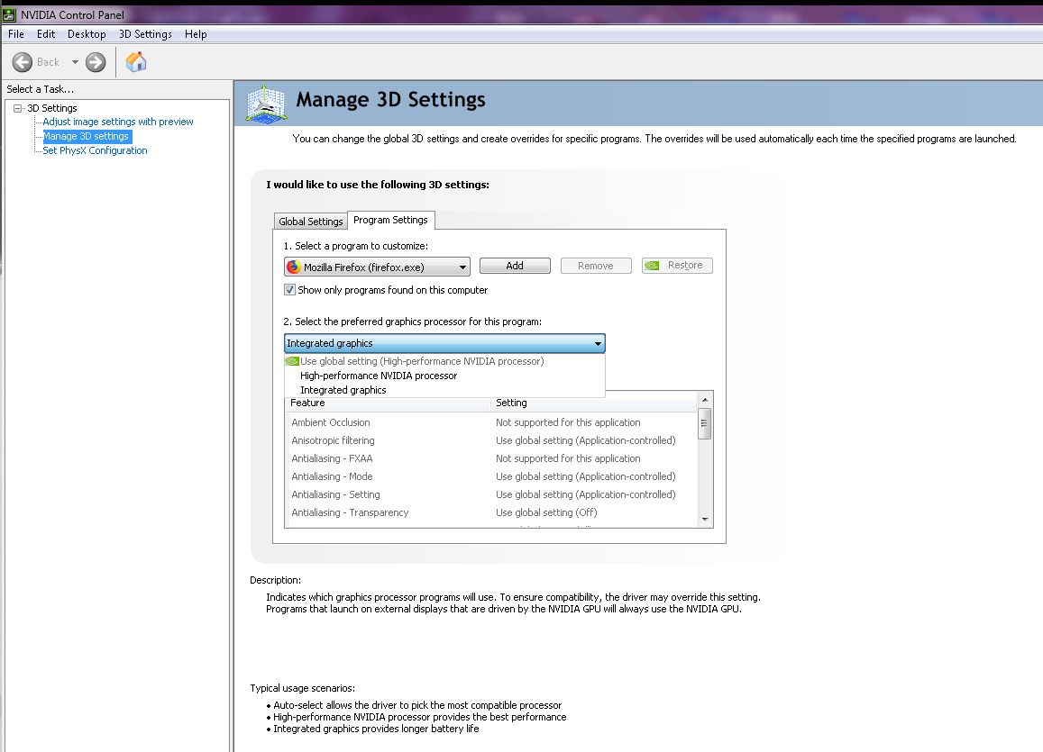

    viayner napisał:
    zle szukasz, ja mam T460/470/480 i wszystko jest w panelu sterowania Nvidia:
    Lenowo legion y530 - Przełączanie karty graficznej
    Dzięki, aczkolwiek twoja odpowiedz odnosi się do punktu nr 4, który już próbowałem wcześniej z brakiem efektów :)

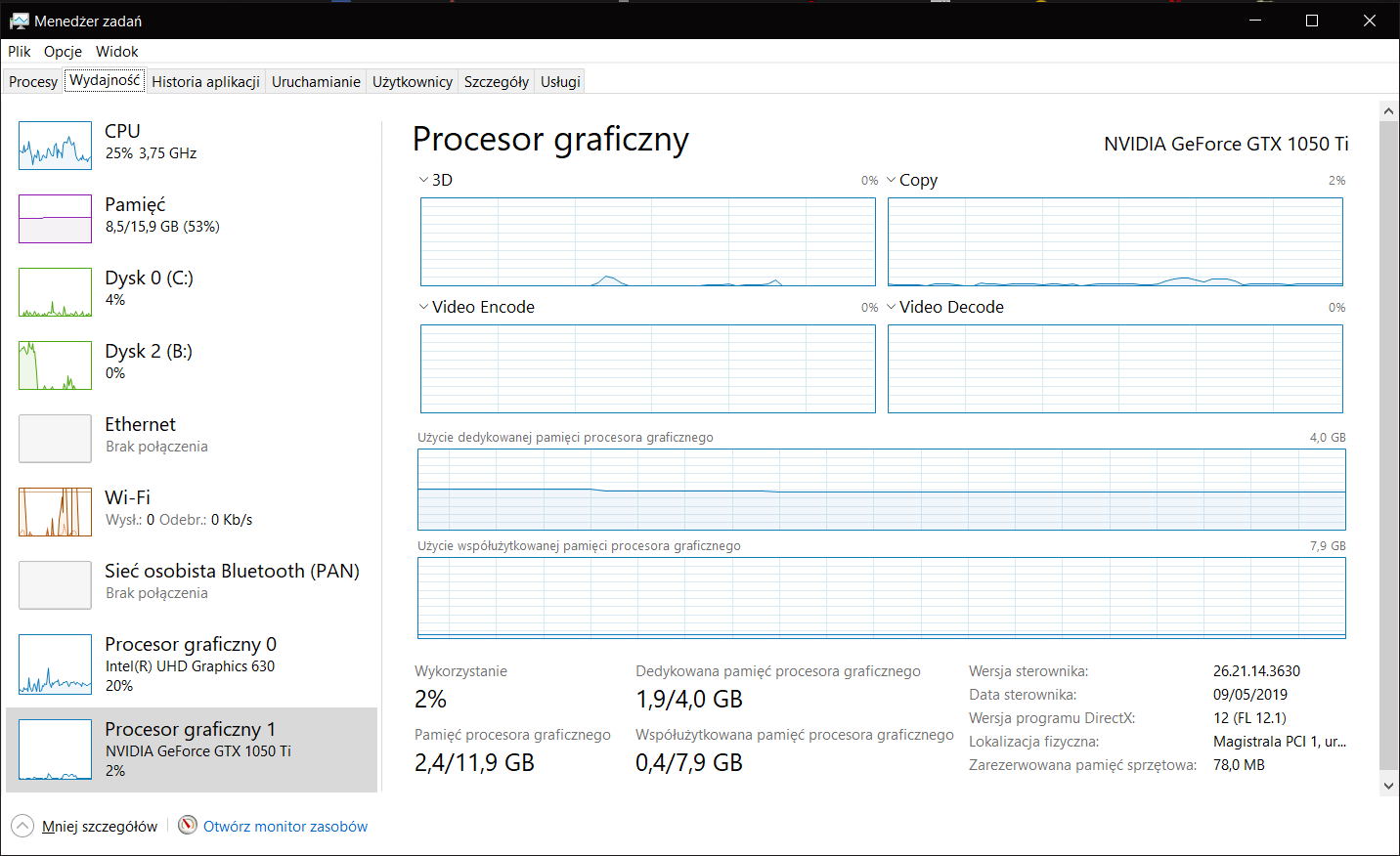

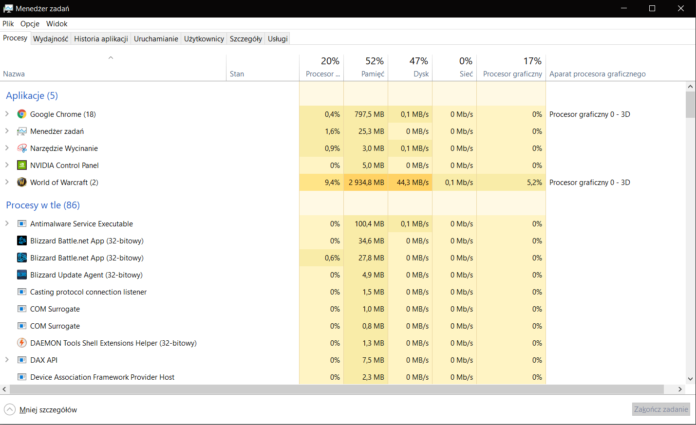

    viayner napisał:
    a z czego wnosisz ze nie ma efektow? skad wiesz ze uzywasz intelHD a nie Nvidia?
    Aktualizacja sterownikow - z windy czy Nvidii ?
    Na załączonych zdjęciach menadżera zadań jest pokazany aparat procesora graficznego wraz z numerem karty z którego aplikacja korzysta.
    Na następnym jest kolejno Intel - 0 , NVIDIA - 1.
    Ponadto zużycie GTX'a jest praktycznie zawsze ~1-3%, a wydaje mi się ze w proporcji do intela który wówczas ma kilkukrotnie wyższe musi być coś nie tak.
    Proszę przeczytać temat jeszcze raz bo po raz kolejny odsyłam do góry tym razem pkt nr 1 w którym informuję o aktualizacji.

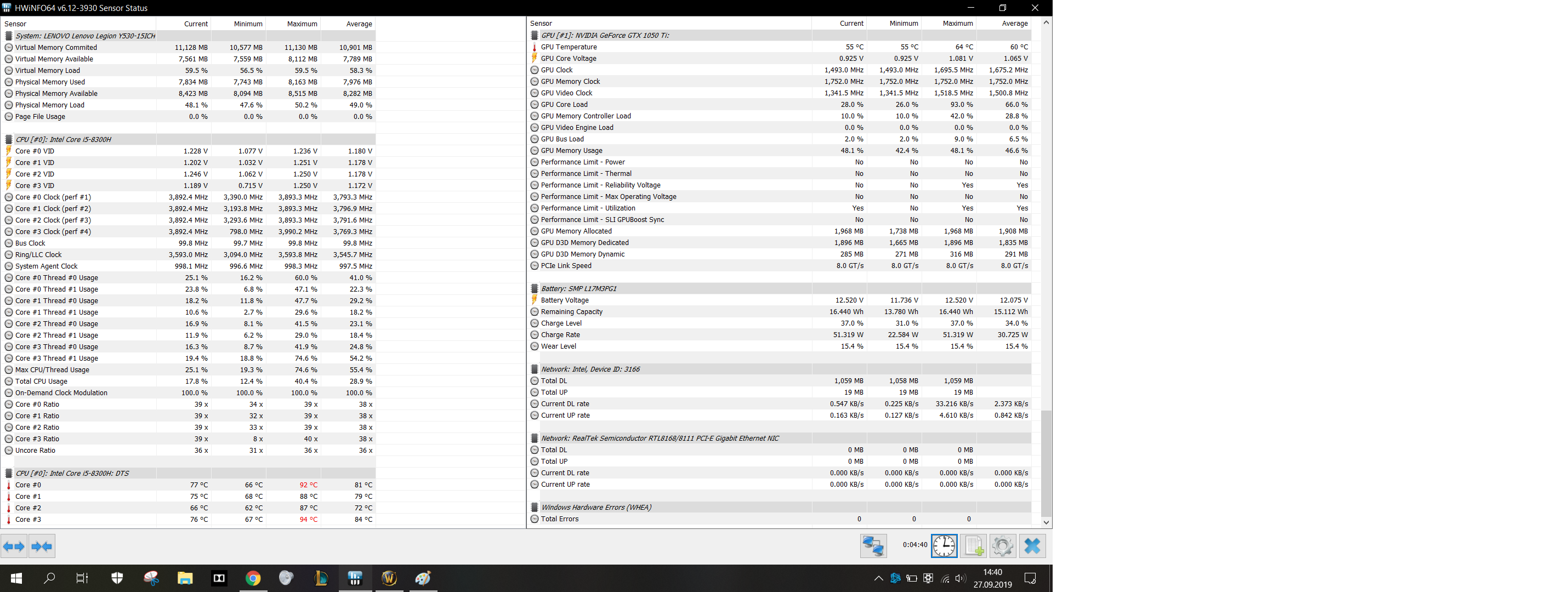

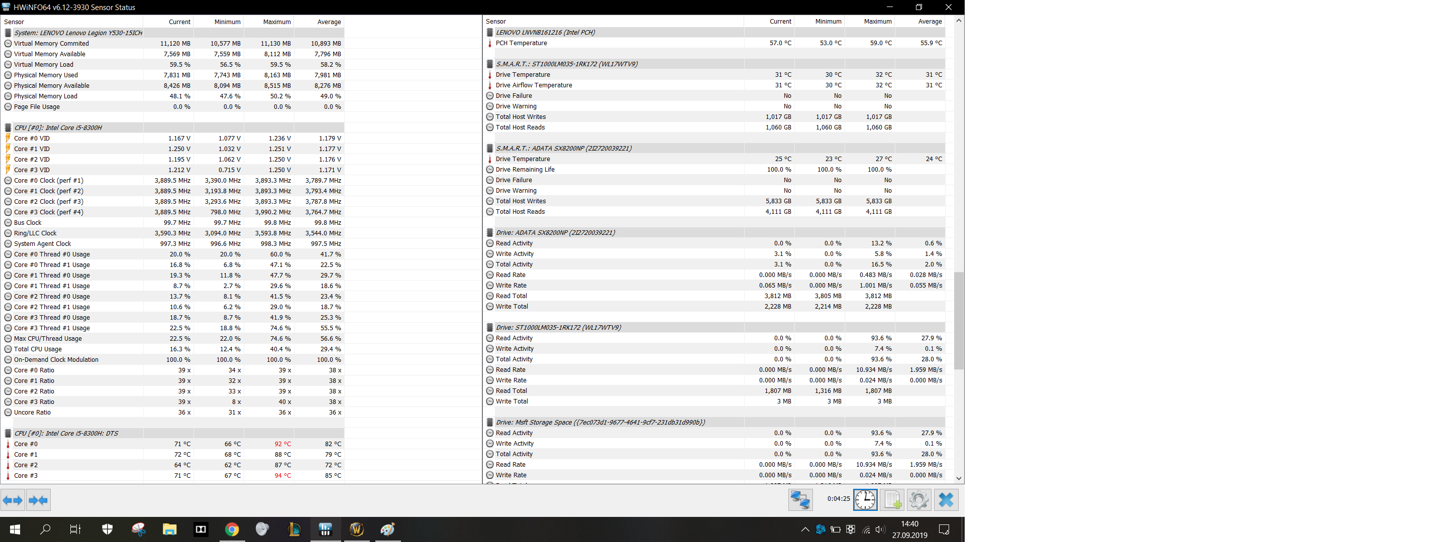

    Odpal hwinfo sensors, odpal i pograj pare minutek w WOW i wstaw screeny z sensorów z hwinfo ale z całości i HWINFO nie HWMONITORA.
    W oknie sensorów na dole po lewej będzie ikona do podziału okna - użyj żeby jak najwięcej wstawić za jednym zamachem.

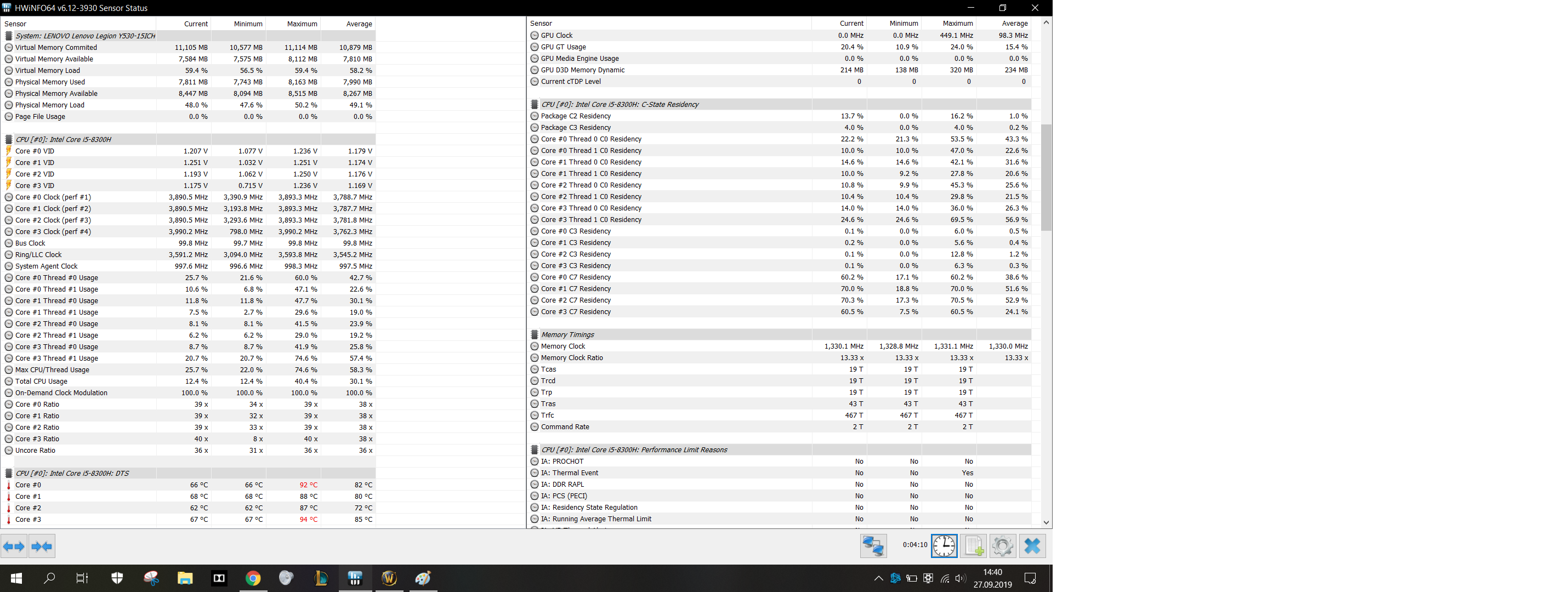

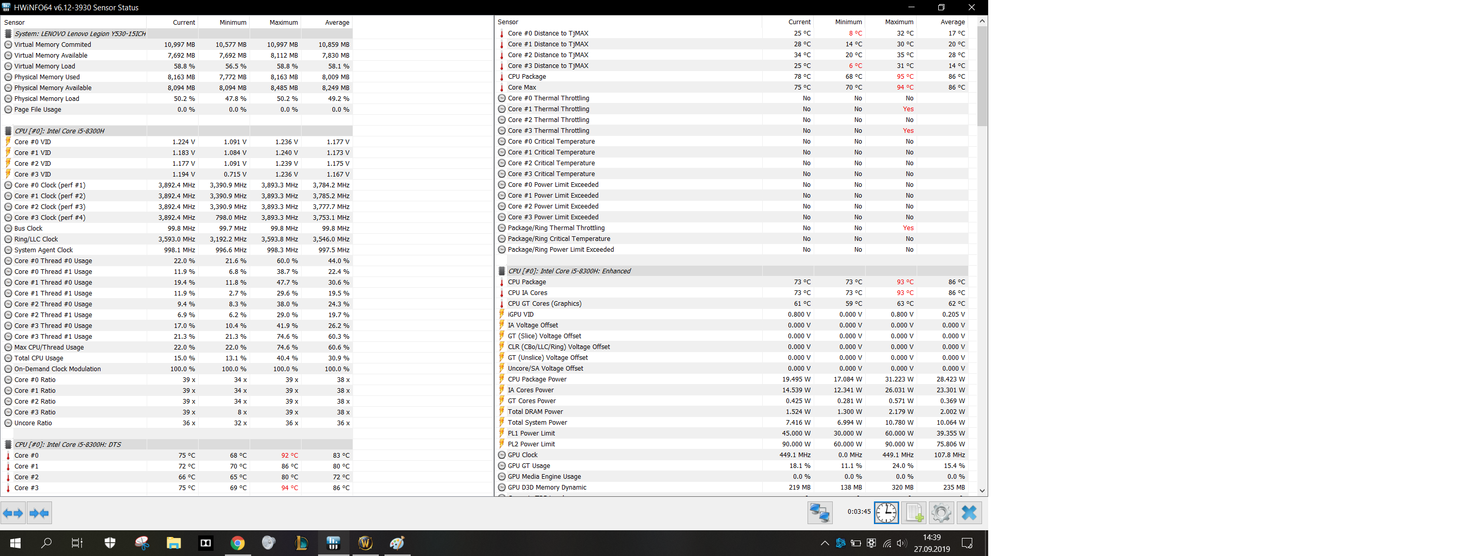

    proelozom
    Poziom 5  
    Posty: 13
    Ocena: 2
    Lenowo legion y530 - Przełączanie karty graficznej Lenowo legion y530 - Przełączanie karty graficznej Lenowo legion y530 - Przełączanie karty graficznej Lenowo legion y530 - Przełączanie karty graficznej
  • #14 18189538
    enhanced
    Posty: 10443
    Pomógł: 964
    Ocena: 884
    CPU ci się przegrzewa ale to zauważyłeś po czerwonych napisach?
    GPU GTX to raczej działa tyle że spadki są od temperatury CPU i trzeba coś z tym zrobić.
    Ładowanie baterii też może mieć wpływ na wydajność.
