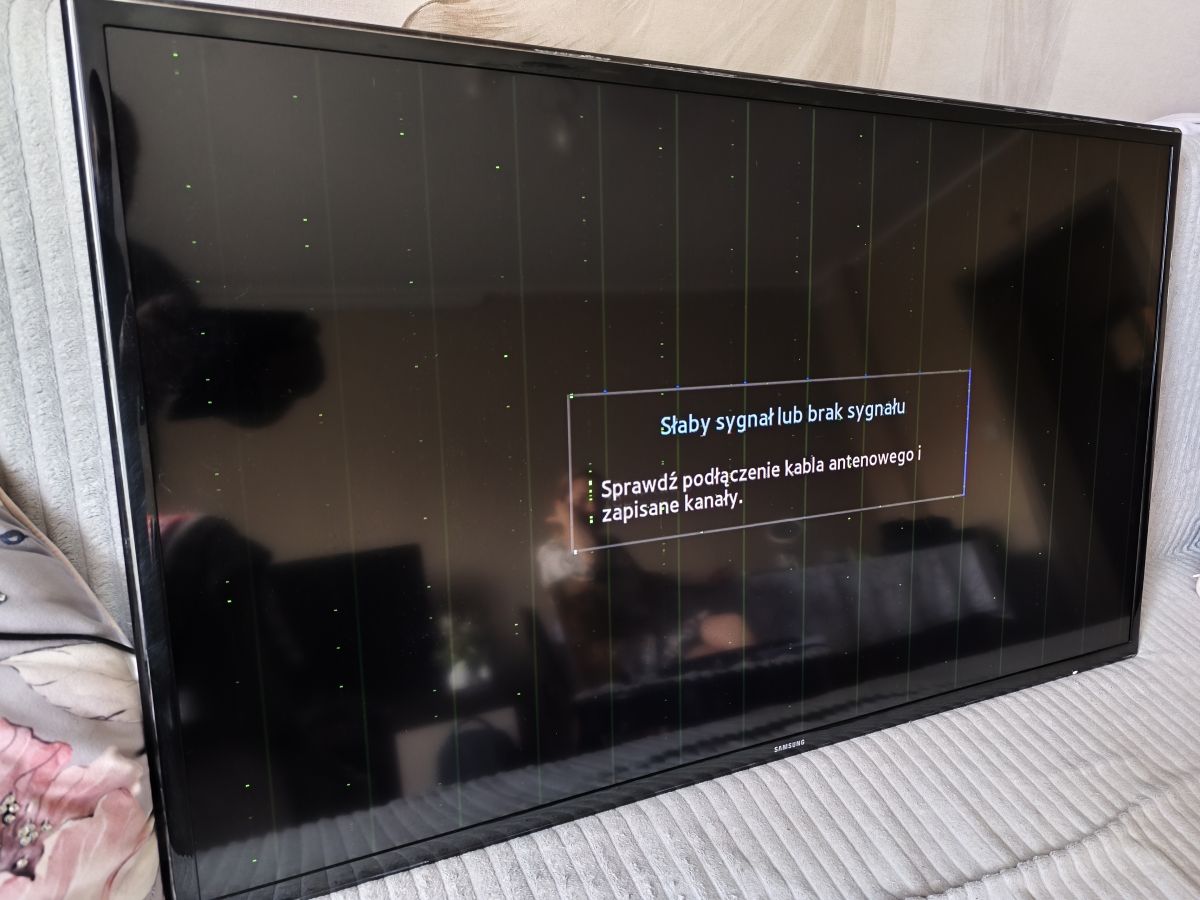

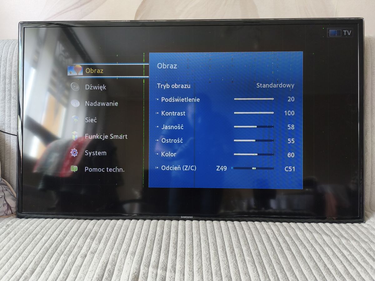

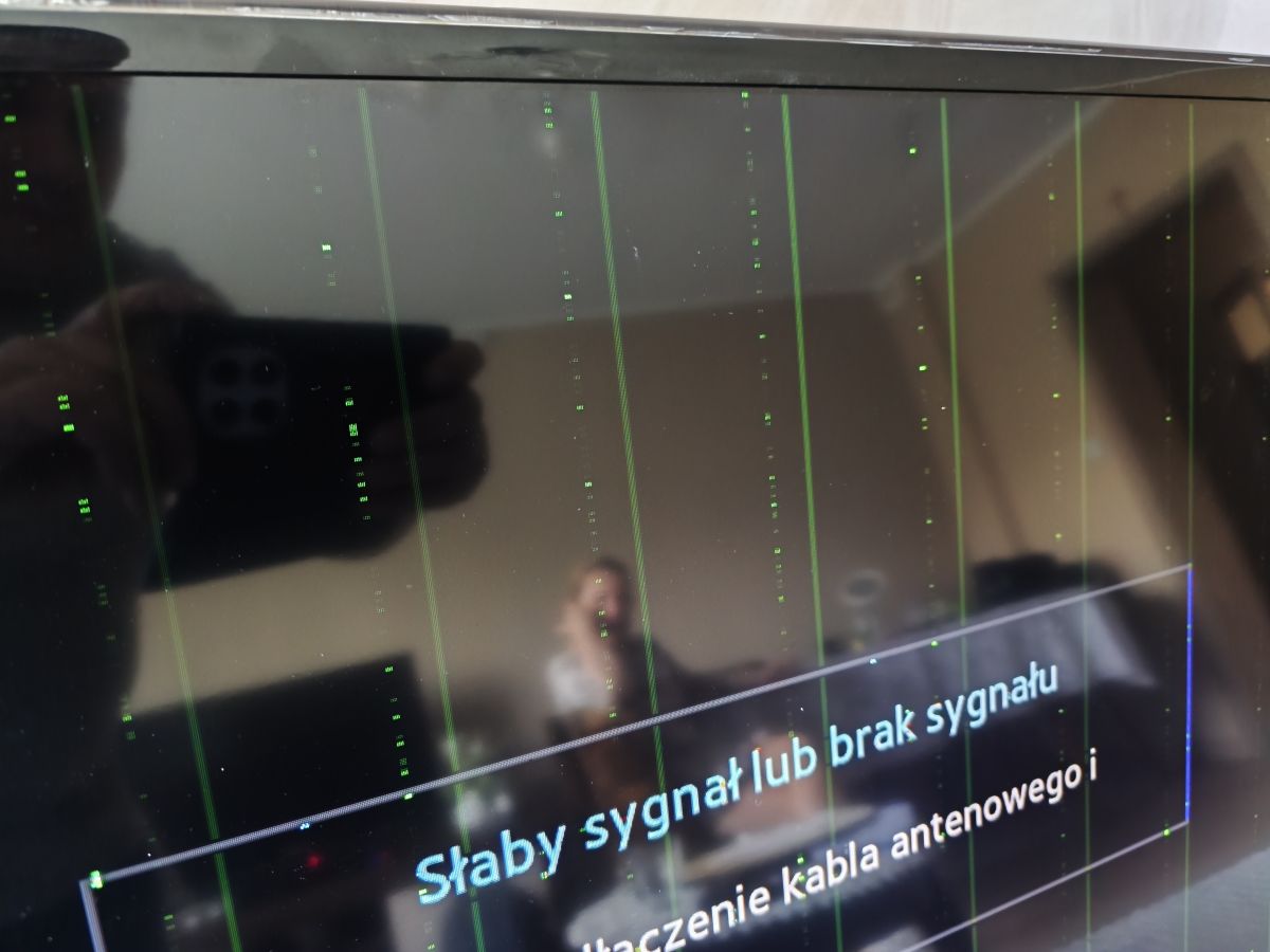

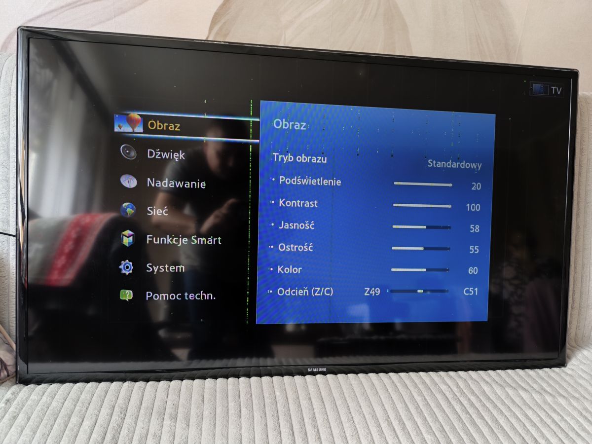

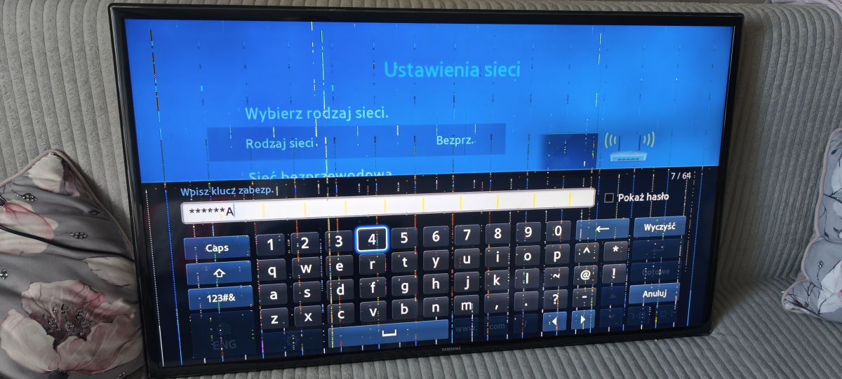

    Witam. Pacjent Samsung UE46F6320AW, artefakty na ekranie i pionowe pasy po całości. Co może być?
    TV rozebrane, taśmy poczyszczone i bez zmian. Wymiana płyty głównej pomoże?
    Telewizor Samsung z widocznymi pionowymi pasami i artefaktami na ekranie, włączone menu ustawień obrazu.
    Telewizor Samsung wyświetlający menu z widocznymi pionowymi pasami i artefaktami na ekranie.
    Ekran telewizora Samsung z pionowymi zielonymi pasami i artefaktami, komunikat o braku sygnału.
    Telewizor Samsung z pionowymi pasami i artefaktami na ekranie.
    Telewizor Samsung wyświetlający pionowe artefakty i pasy na całym ekranie podczas konfiguracji sieci.

    witv
    Posty: 271
    Pomógł: 5
    Witaj, poczytaj na forum odnośnie tego tematu , jest trochę tego, zacznij od logiki matrycy, pomierz napięcia a następnie podstaw sprawny t-con, jeśli bez efektu to wtedy płyta, powodzenia.
