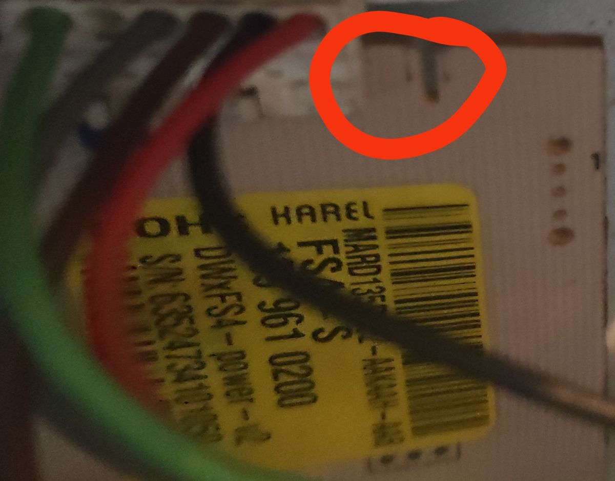

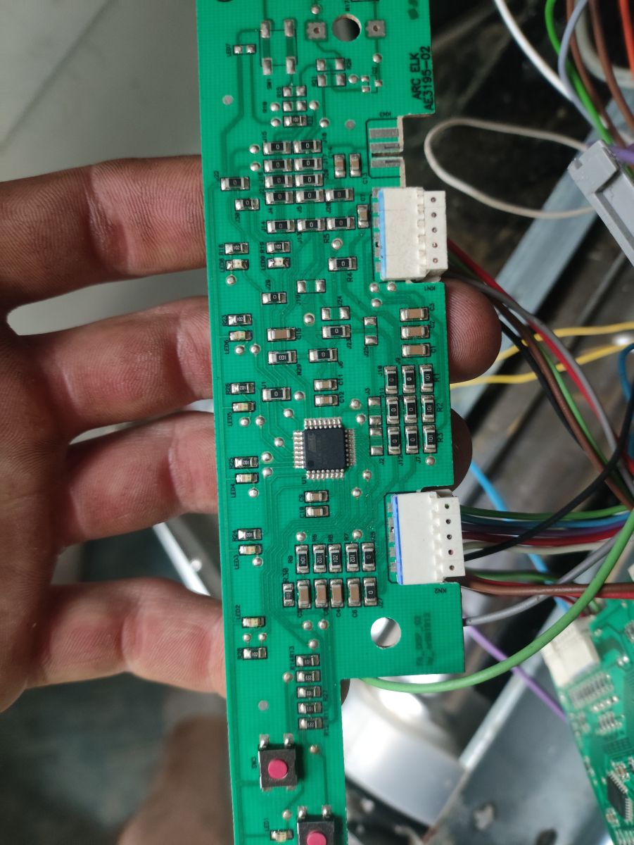

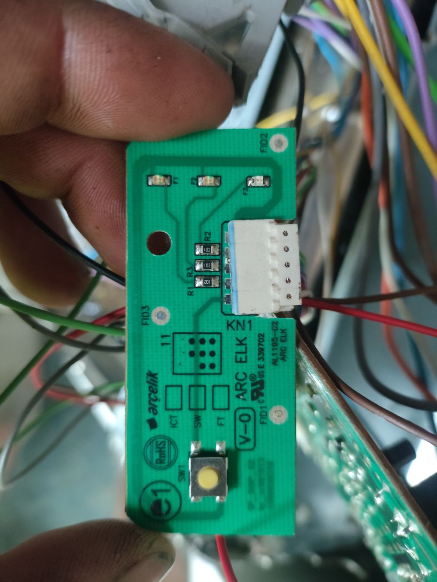

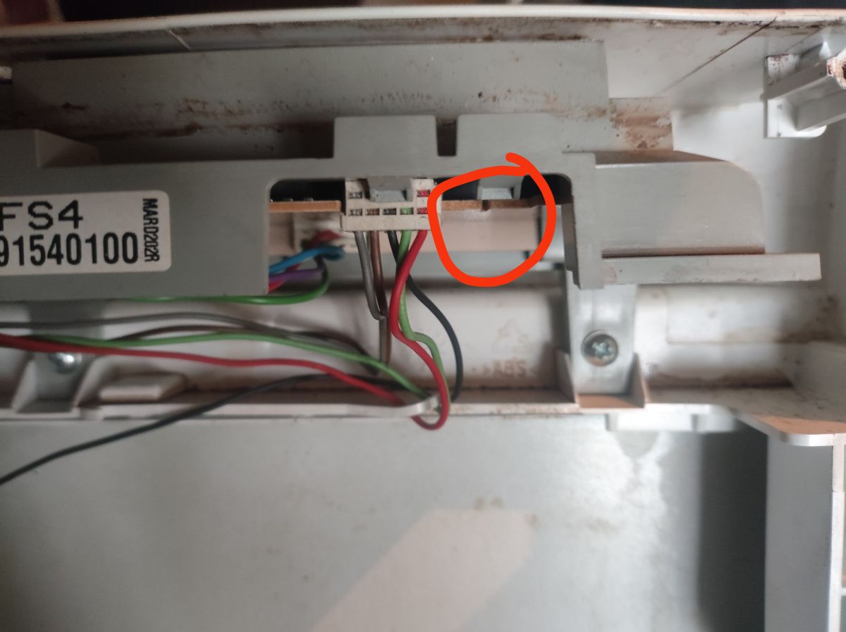

    Po płytce panelu nie było widać, żeby był uszkodzony, a jednak był. Po wymianie zmywarka przechodzi cały cykl mycia. Więc oprócz przetwornicy i bezpiecznika na głównym module uwaliło jeszcze panel. Temat będzie do zamknięcia, ale zostaje jeszcze problem, gdzie powinna być wpięta ta wtyczka z żółtym i białym przewodem? Pasuje do dwóch miejsc: i na moduł, i na panel. Jest to wtyczka od czujnika poziomu płynu i soli, dająca sygnał na wyświetlacz.
    Zbliżenie na panel sterowania zmywarki z widoczną wtyczką z żółtym i białym przewodem odczepioną od gniazda. Wnętrze panelu sterowania zmywarki z widocznymi przewodami i zaznaczeniem miejsca na niepodłączoną wtyczkę. Zbliżenie na płytkę drukowaną z przewodami i żółtą etykietą, z zaznaczonym miejscem do podłączenia wtyczki.
    Wydaje mi się, że to musi iść na wyświetlacz, ale nie jestem pewien. Nie ja to rozbierałem.
