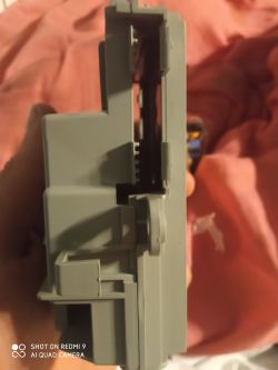

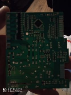

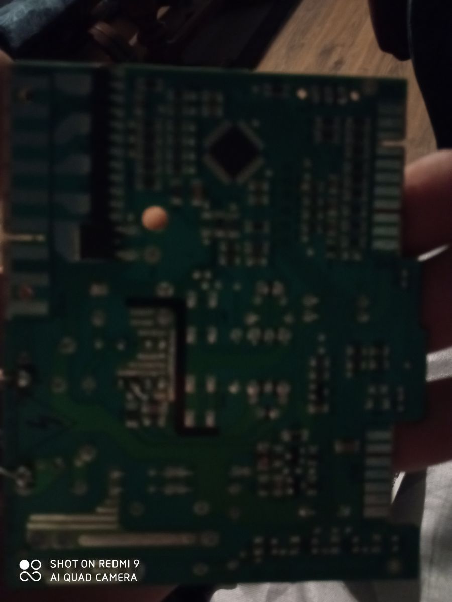

    Zmywarka nie daje żadnych oznak życia. Po przeczytaniu paru tematów na forum został zmieniony układ LNK364PN oraz rezystor. Niestety po operacji żadnej poprawy nie ma. Poszukuję modułu, którego nie mogę nigdzie znaleźć. Są rzekomo do tego modelu lecz różni się on z tym co ja mam. Tak jakby od któregoś roku produkcji podmienili układ.

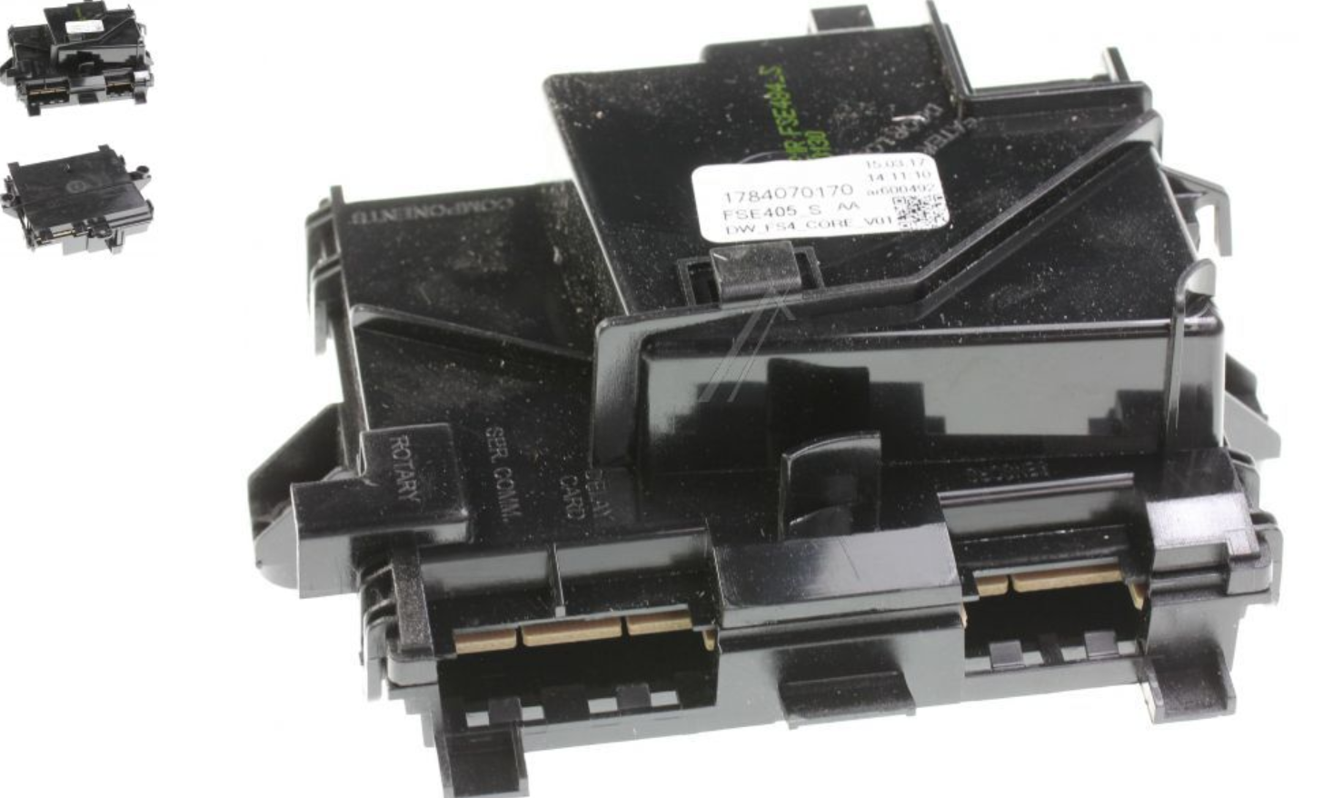

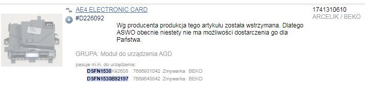

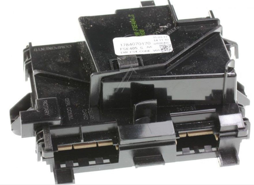

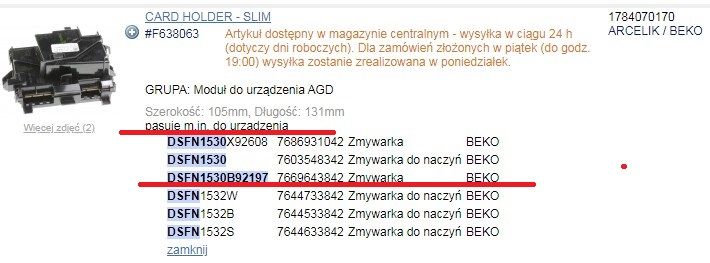

    Jakiego modułu? Jakieś jego oznaczenia lub zdjęcie na którym jest widoczny cały a nie tak aby najmniej pokazać?
    W obudowie wygląda tak?

    Beko DSFN1530 - Brak reakcji po wymianie układu LNK364PN i rezystora. Szukam odpowiedniego modułu Beko DSFN1530 - Brak reakcji po wymianie układu LNK364PN i rezystora. Szukam odpowiedniego modułu Beko DSFN1530 - Brak reakcji po wymianie układu LNK364PN i rezystora. Szukam odpowiedniego modułu Beko DSFN1530 - Brak reakcji po wymianie układu LNK364PN i rezystora. Szukam odpowiedniego modułu Beko DSFN1530 - Brak reakcji po wymianie układu LNK364PN i rezystora. Szukam odpowiedniego modułu

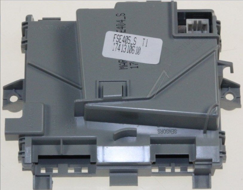

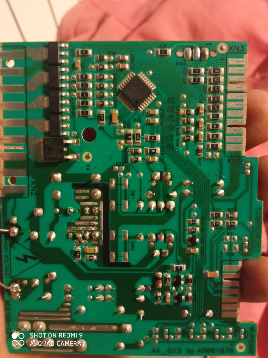

    Obudowa z zdjęcia wysłanego przez Ciebie zgadzała by się z moją z tego co widzę. Sęk w tym, że w internecie do tego modelu dostępny jest jeszcze inny, który różni się od tego wyprowadzeniami pod kostki i jest troszkę inaczej zbudowany.

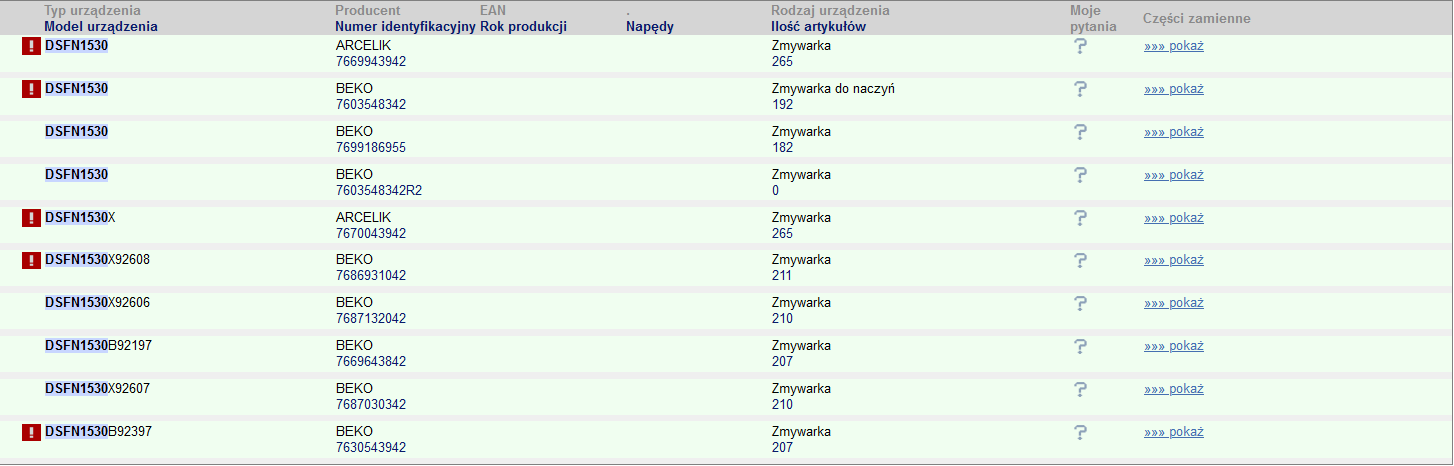

    A teraz pokaż paluszkiem, jaką masz maszynkę:

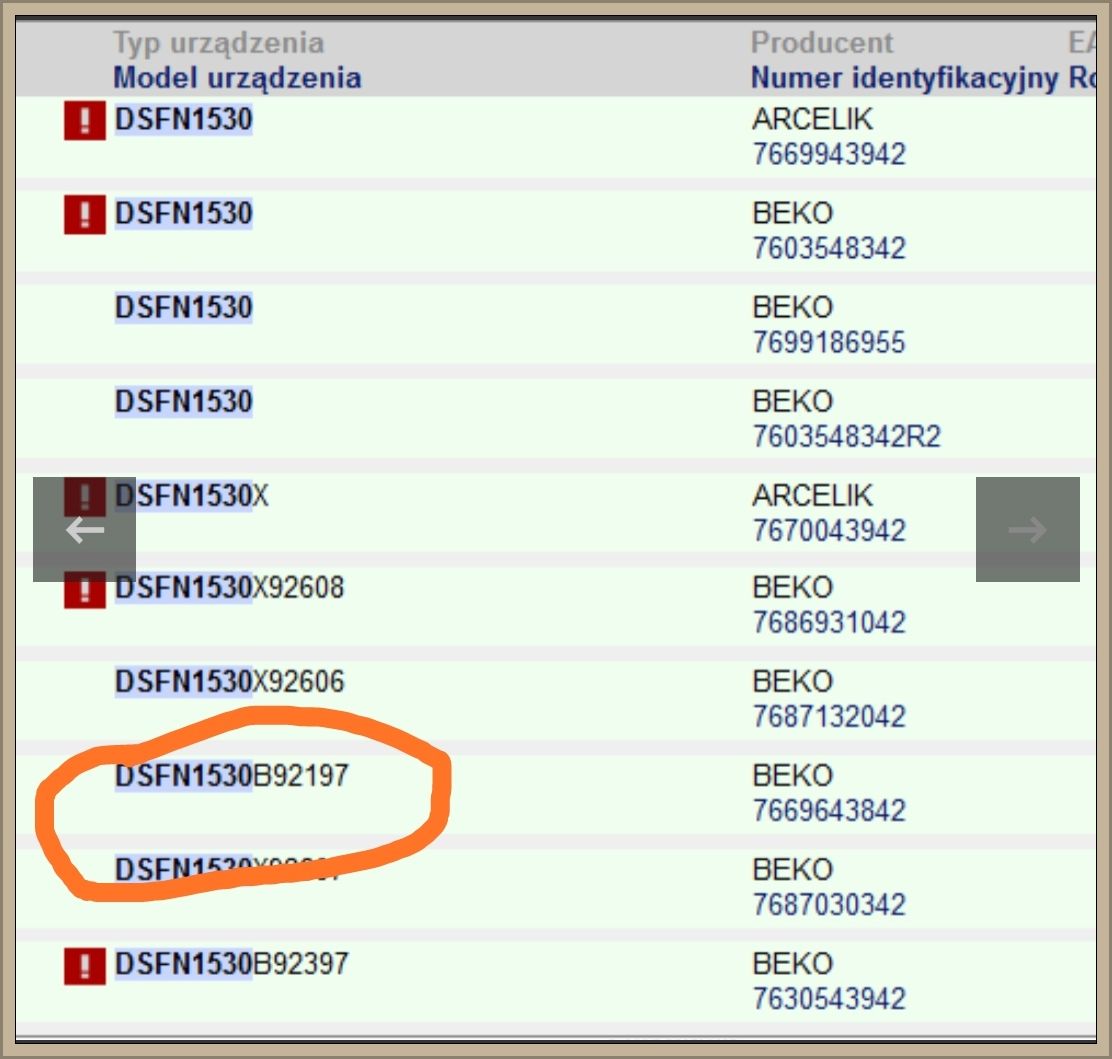

    A możesz edytować moje zdjęcie i wskazać paluszkiem?
    Wiesz, ja stary jestem i niedowidzę.
    Możesz również edytować autorski temat, wzbogacając o wiedzę z nr 76...

    Prezentowany przeze mnie był już #2 19 Gru 2020 18:39
    DiZMar napisał:
    OoobekooOOO napisał:
    ... Poszukuję modułu, którego nie mogę nigdzie znaleść. ...
    Mogę go wysłać w cenie z linku (183 zł) bez doliczania kosztów przesyłki. Jakby coś pisz na PW.

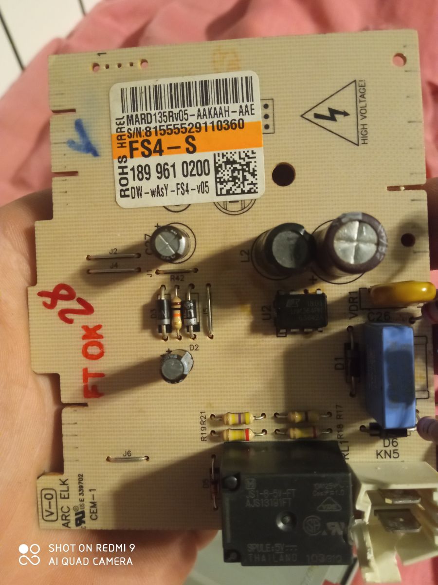

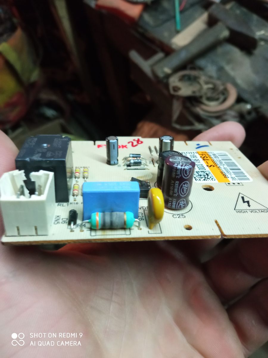

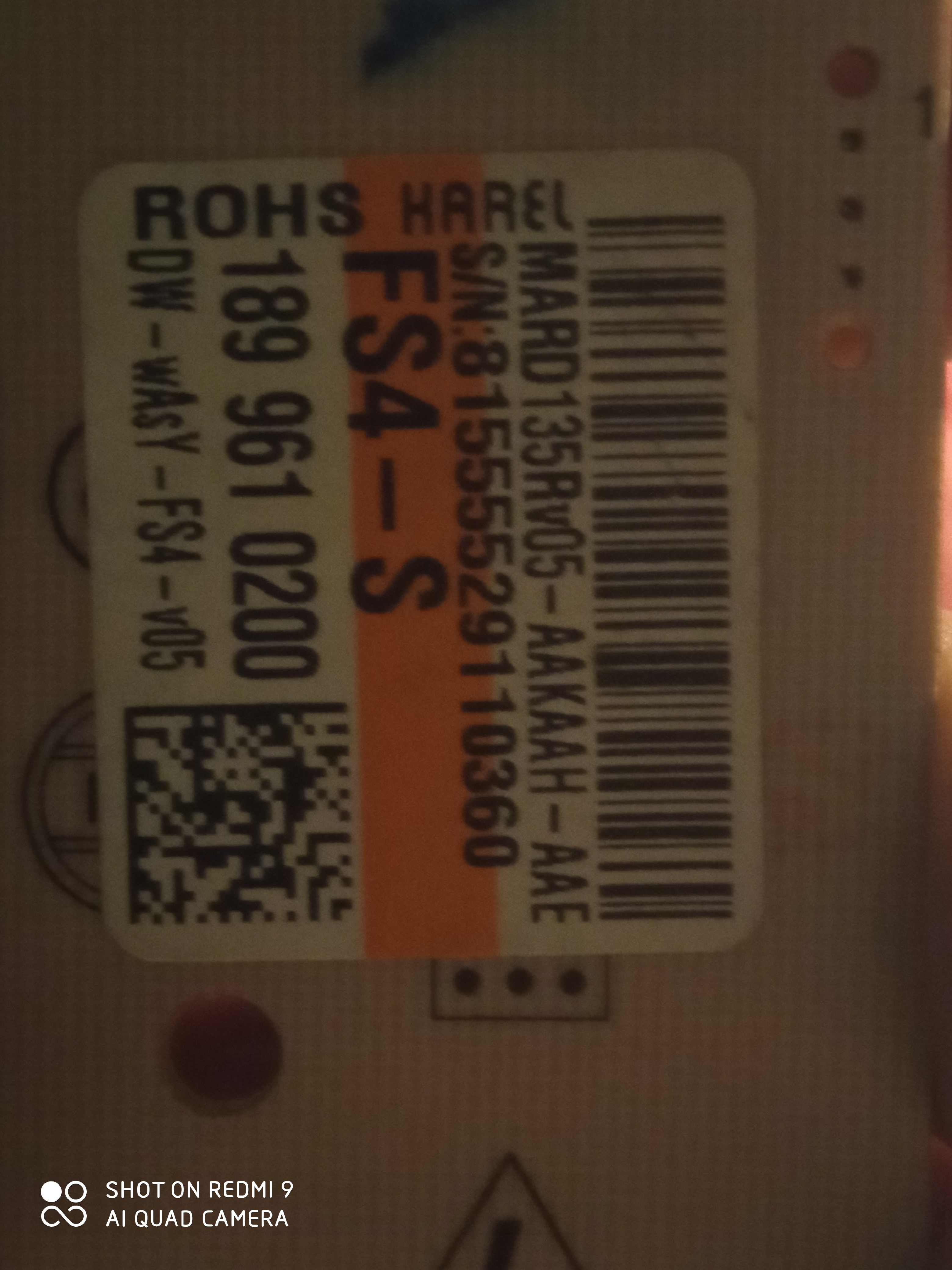

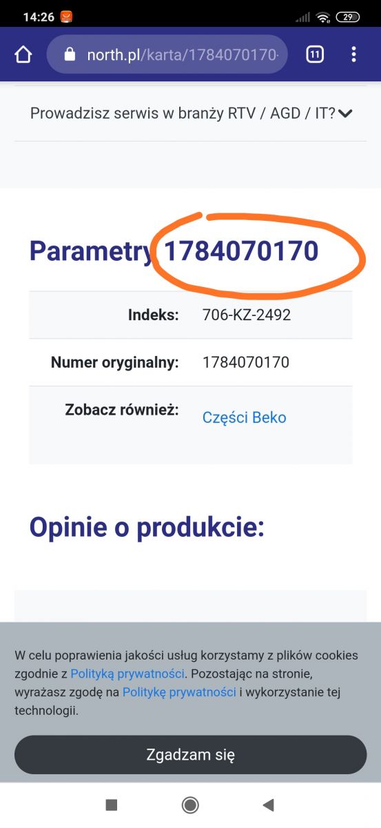

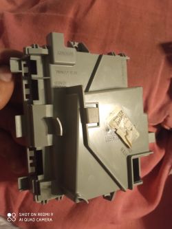

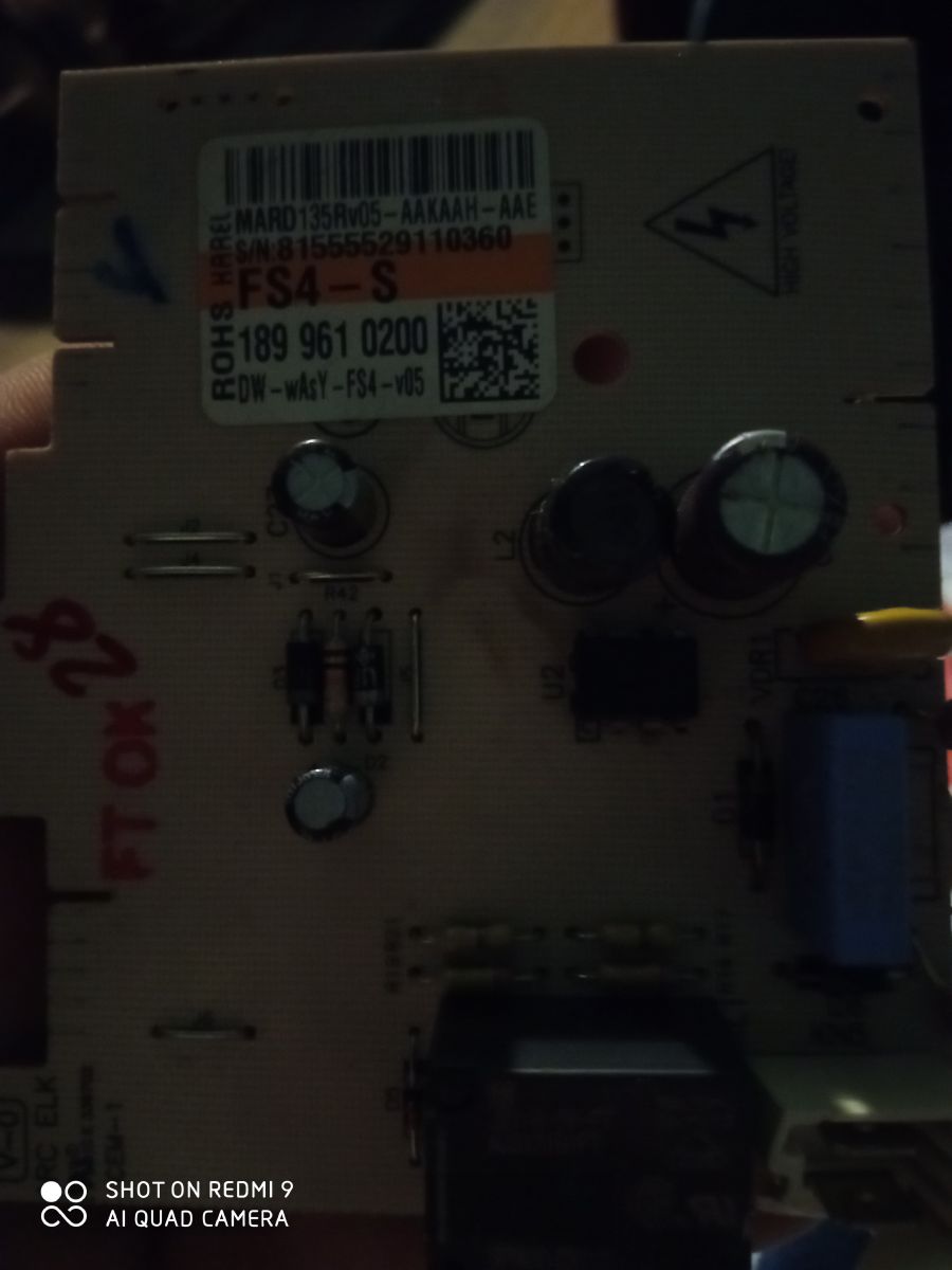

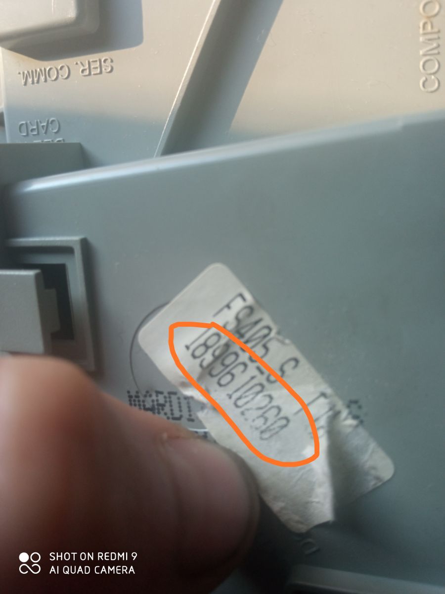

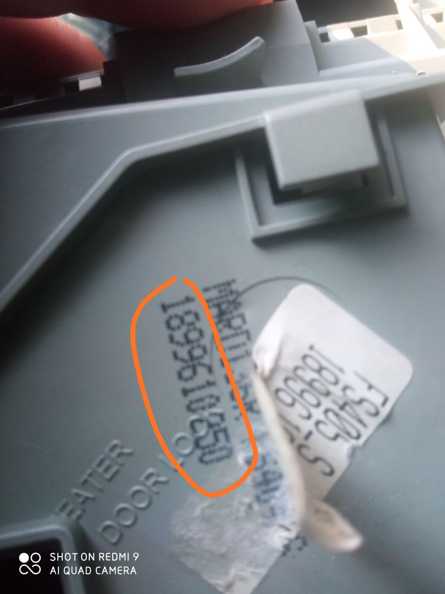

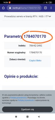

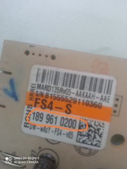

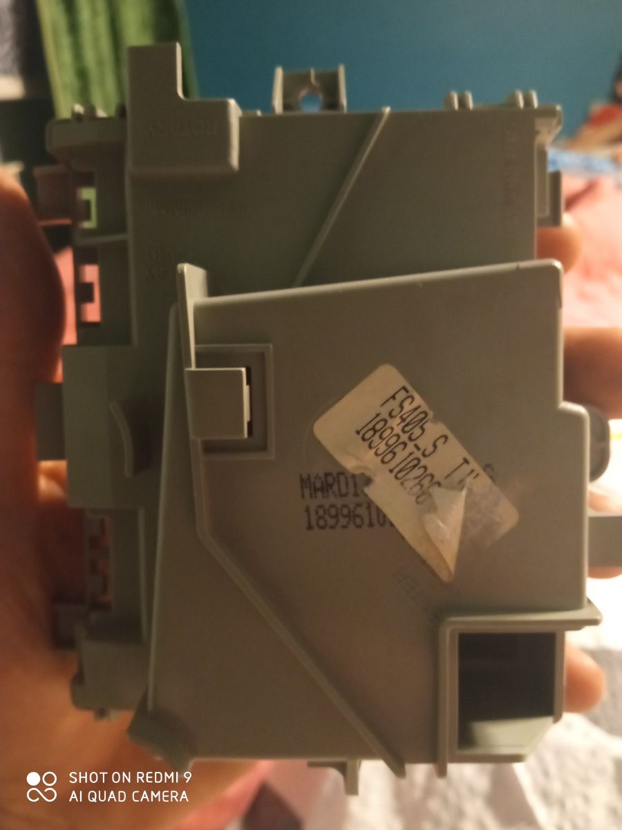

    Wszystko ok, ale numer identyfikacyjny przedstawiony na stronie nie zgadza się z nabitym u mnie na padniętym module. W zasadzie u mnie widnieją 3 numery.
    Odpowiednio:
    - Numer przedstawiony na samej płytce 1899610200
    - Numer wytłoczony na obudowie plastikowej modułu to już 1899610250
    - Na obudowie jest przyklejona notka 1899610260
    Na norcie widnieje jeszcze inny numer zaczynający się od 178... Dobrze to interpretuje, że te ostatnie numery 0200;0250;0260 nie mają większego znaczenia? Ważne aby końcówka zaczynała się od 02xx?
    Dokumentuje całość zdjęciami.

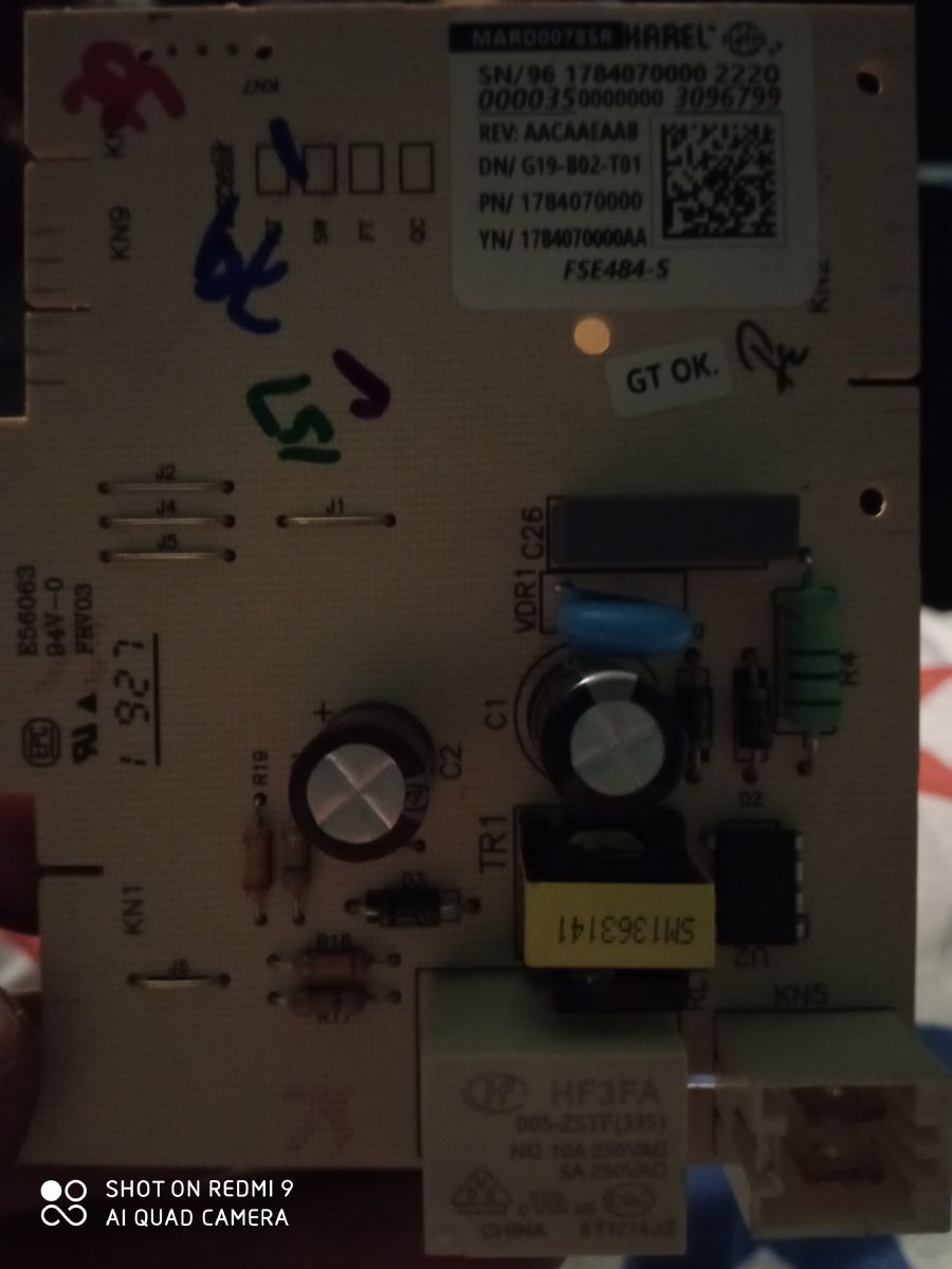

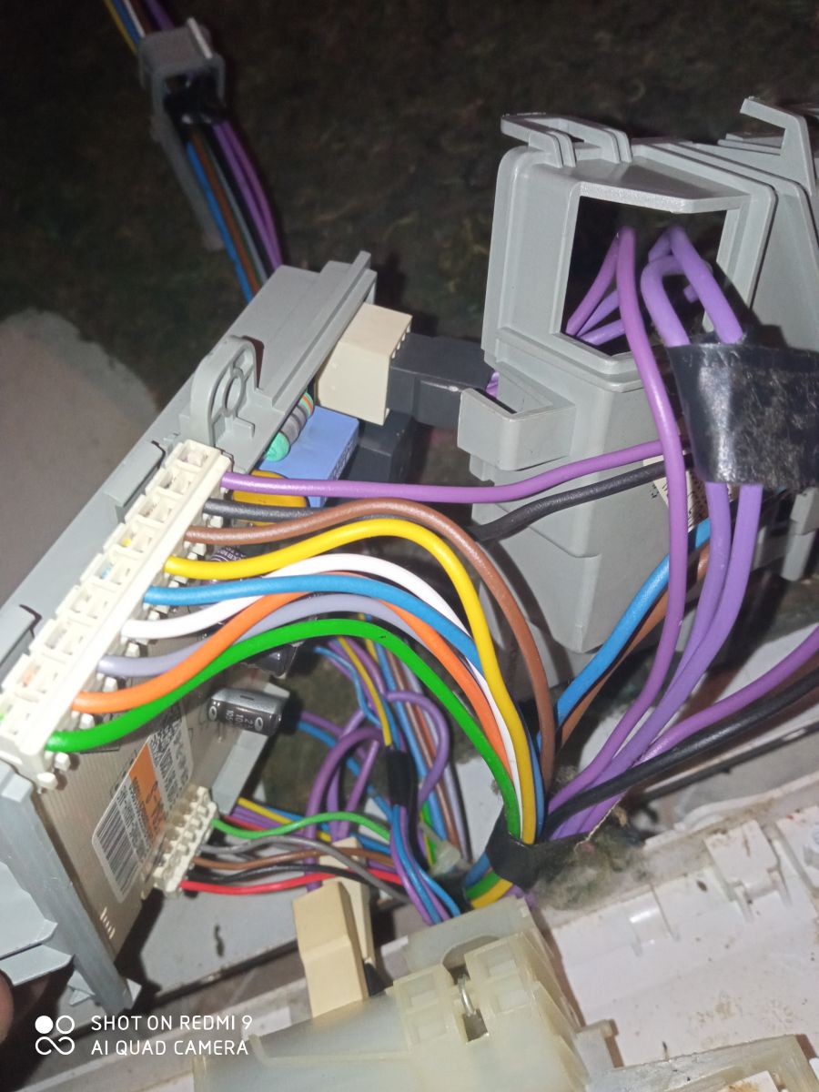

    Dotarł do mnie moduł. Zmywarka dalej nie daje oznak życia. Sam moduł tak jak się spodziewałem różni się od starego... Włącznik sprawny.. ma ktoś jakieś pomysły? Beko DSFN1530 - Brak reakcji po wymianie układu LNK364PN i rezystora. Szukam odpowiedniego modułu Beko DSFN1530 - Brak reakcji po wymianie układu LNK364PN i rezystora. Szukam odpowiedniego modułu Beko DSFN1530 - Brak reakcji po wymianie układu LNK364PN i rezystora. Szukam odpowiedniego modułu Beko DSFN1530 - Brak reakcji po wymianie układu LNK364PN i rezystora. Szukam odpowiedniego modułu

    OoobekooOOO
    Poziom 3  
    Posty: 18
    Był zamówiony właśnie z north.pl. Zamówiłem tam dlatego, że była możliwość wysyłki za pobraniem. Wątpię żeby sam moduł był wadliwy. Jutro postaram się przejrzeć wszystko jeszcze raz, łącznie z kablami w przelotce pod drzwiami. Jeżeli to nie poskutkuje, zwracam towar i trzeba będzie pomyśleć o nowej zmywarce....
