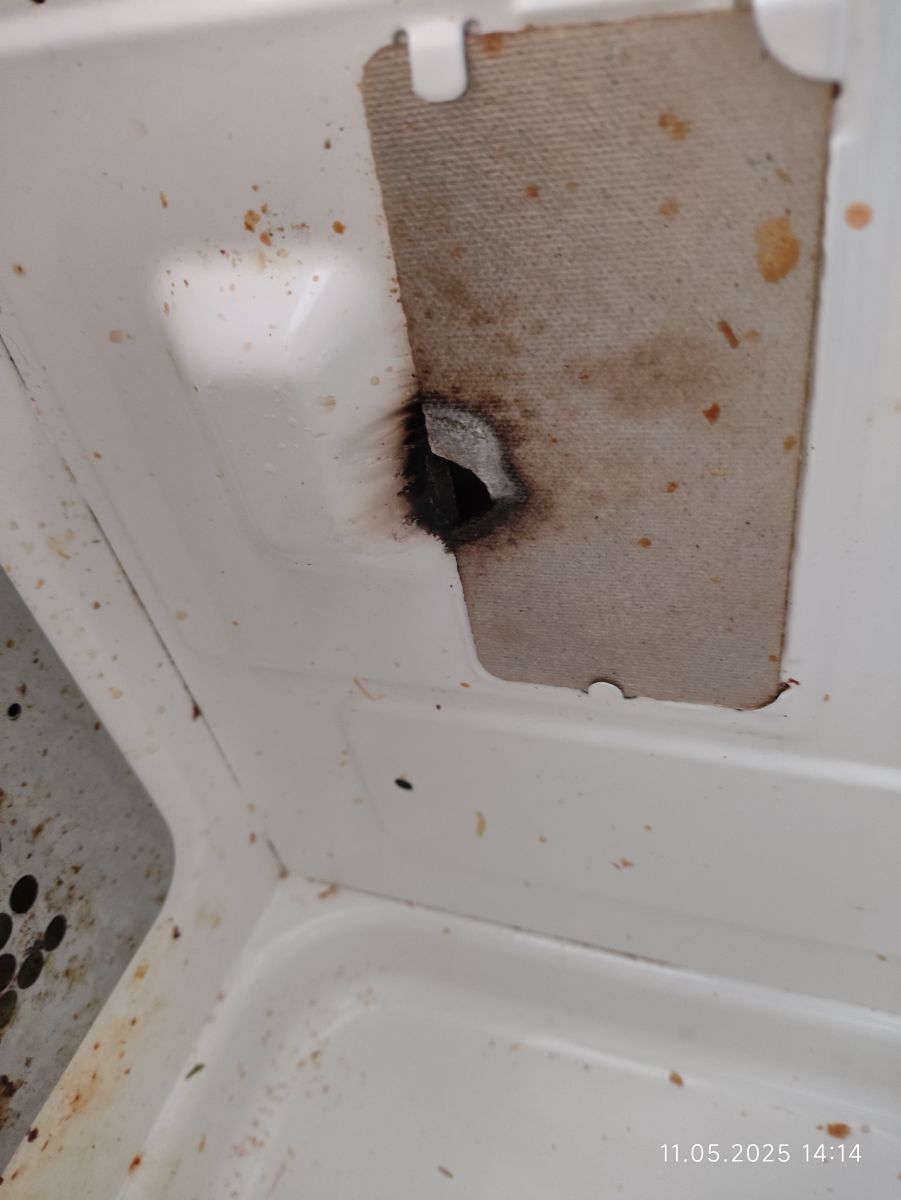

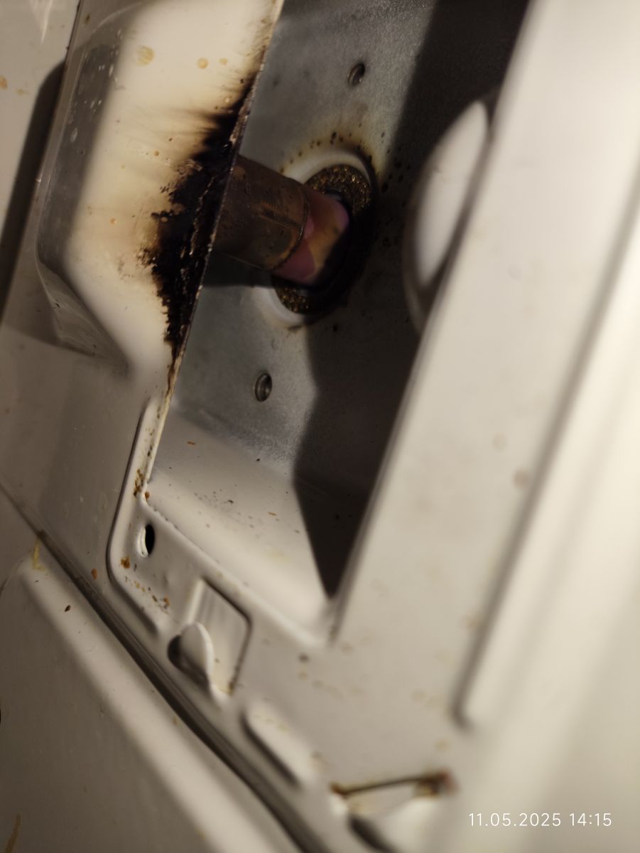

    Mam problem z mikrofalówką Raven. Podczas używania coś strzela, dymi, iskry idą. W środku z boku jest jakaś płytka, która się pali podczas załączania, pod nią też znajduje się jakiś element, nie wiem właściwie co tam jest, czy można coś wymienić czy cała kuchenka do wywalenia. Ale zauważyłem, że po wyjęciu tej płytki chyba sytuacja się uspokoiła, kuchenka działa i nagrzewa. Do czego służy ta płytka, czy jest konieczna i co jest pod spodem?
    Wnętrze brudnej mikrofalówki z wypaloną, nadpaloną płytką po boku. Zbliżenie na wnętrze mikrofalówki z widocznymi zabrudzeniami, przypaleniami i metalowym elementem wystającym ze ścianki bocznej.

    Witam do wymiany płytka mikowa możesz kupić większą formatkę i dociąć do wymaganego wymiaru .
