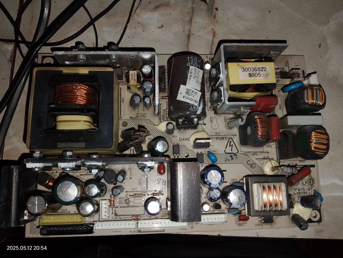

    Jak w temacie kupię zasilacz.
    Zbliżenie na płytę główną zasilacza z widocznymi podzespołami elektronicznymi.

    Kolego fazinho, wymień te kondensatory, przecież widać, jak są wybrzuszone. Od tego trzeba zacząć, nie napisałeś, jakie są uszkodzenia i co jest przyczyną, że chcesz nowy zasilacz.

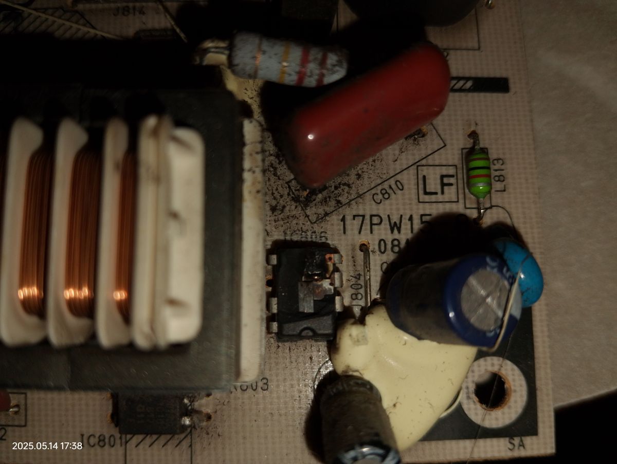

    Tak, kondesatory na pewno są do wymiany wiem o tym. Zasilacz jest po burzy, uszkodzony jest układ IC806 (wybuchł)
    A zasilacza szukam dlatego, że nie wiem czy tylko ten układ padł czy po wymianie nie okaże się, że jeszcze po drodze zabrał ze sobą kilka innych.

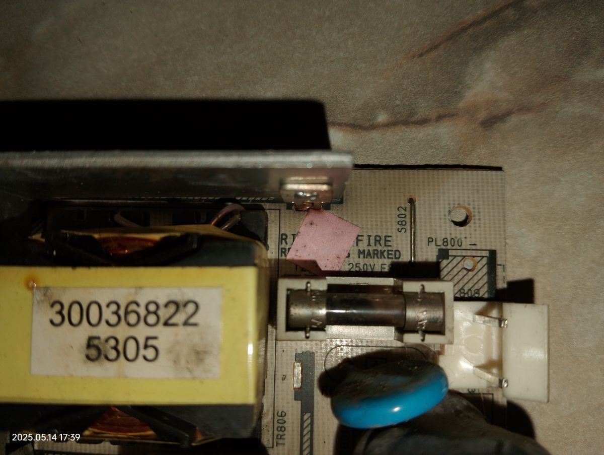

    A dlaczego sądzę, że może być coś więcej uszkodzone ? Dlatego, że jakiś "magik" tutaj był i zauważył upalony bezpiecznik. Zdrutowal go i prawdopodobnie wtedy układ wybuchł
    Zbliżenie na uszkodzony bezpiecznik na płytce drukowanej z elementami elektronicznymi zasilacza.
    Uszkodzony układ scalony na płytce zasilacza z widocznymi śladami osmalenia i okopcenia wokół.
