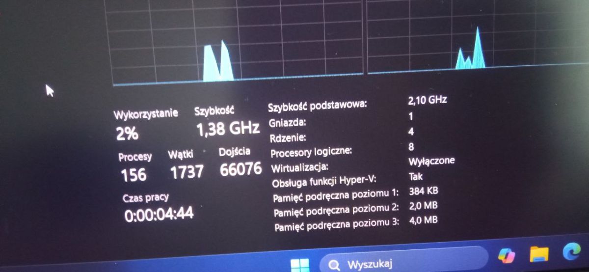

    Mam laptopa asus FX505DT-HN484T i pożyczyłem znajomej, i po jakimś okresie oddała go.
    Ale teraz jak patrzę jest zamiast 4 watki, jest 1 wątek, jak to możliwe.
    Zresetowałem (wyciągnięta bateria) bios, i dalej tak samo 1 wątek zamiast 4.

    Ania_94 napisał:
    Czemu mam tylko 1?
    Bo ma Pani jeden procesor. Informacja z msconfig dotyczy fizycznej liczby CPU, a nie tego z ilu rdzeni się składają.
    Jedyne miejsce, w którym można - o ile można - zmienić ilość rdzeni jest w BIOS-ie i jeżeli tam nie wprowadzono "ograniczeń ilościowych", to gdzie indziej nie ma co ich szukać.

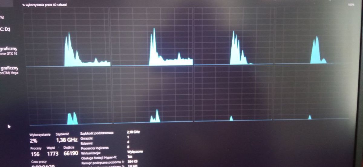

    >>21549817
    Dobrze, ale to po pracy jak będę.
    A jeśli Menadżer zadań, wybiorę „Zmiana grafik na” - Procesy logiczne to się pojawia 8 wątków
    Tylko jak msconfig rozruch opcje zawansowane, do dalej jest jeden, i czy zaznaczę czy nie, jest jeden.
    Windows 11 Home :)

  • #11 21550125
    Endrju111
    Posty: 556
    Pomógł: 57
    Ocena: 36
    W msconfig mamy opcje rozruchu, nie dotyczą bezpośrednio działania procesora podczas pracy.
    Najważniejsze jest ile procesorów (a właściwie wątków) mamy w menadżerze urządzeń (czyli ile system wykrywa) i w menadżerze zadań.
    Ania_94 napisał:
    powinno być 4 rdzenie lub 8 wątków
    Proszę zamieścić screen z programu CPU-z okno CPU by było możliwe sprawdzenie modelu CPU i tego jak jest widziany, oraz screenu z #5 jak jest widziany przez system (jeśli to Windows.)
