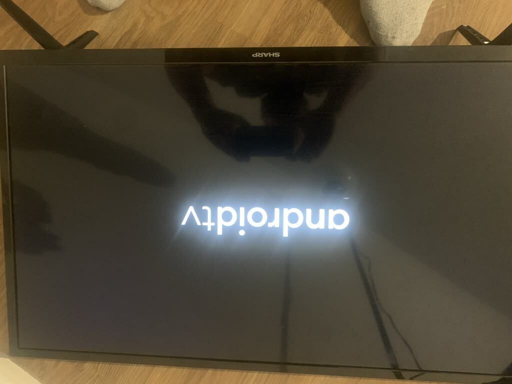

    Witam, telewizor Sharp FG4EA zawiesił się po odłączeniu od sieci na napisie Android i nie chce ruszyć. Próbowałem odłączenia od sieci na parę minut. Nic nie pomogło. Macie jakieś pomysły?
    Telewizor Sharp wyświetlający odwrócony napis „Android” na czarnym ekranie.

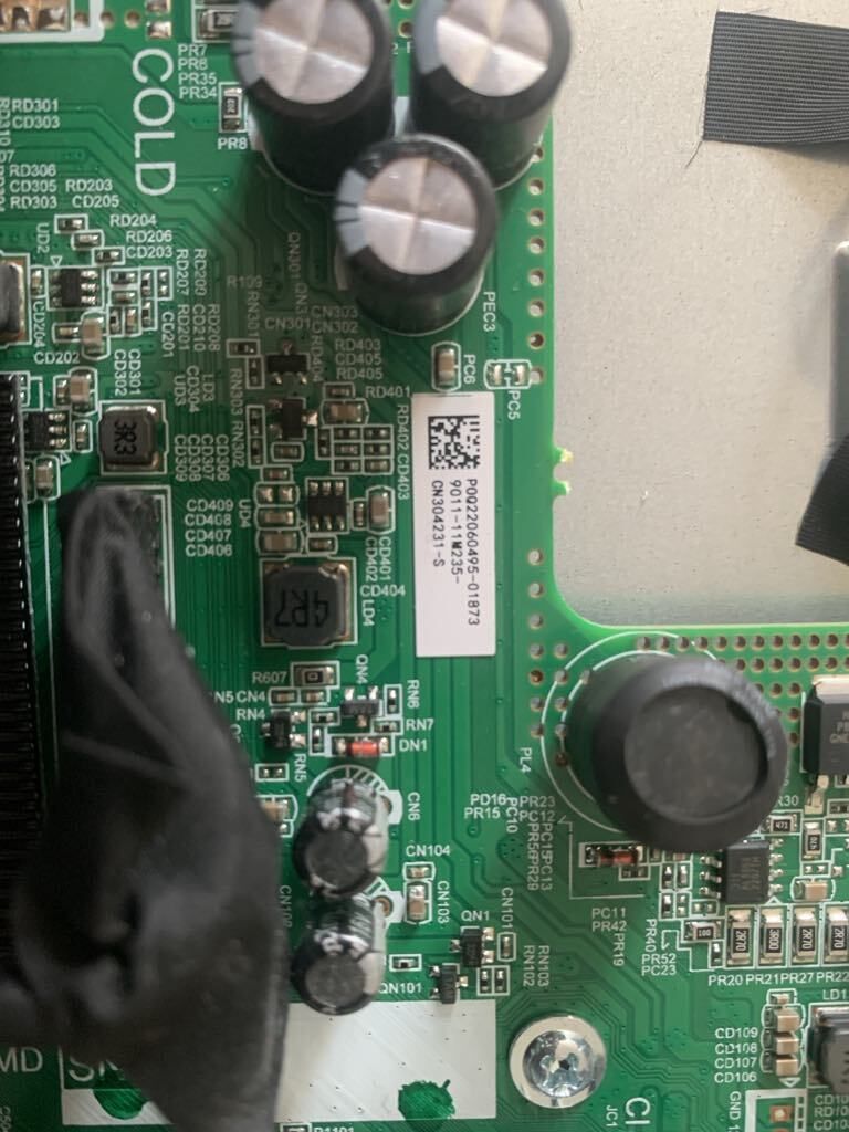

    Bazując na doświadczeniu, mamy uszkodzone oprogramowanie płyty głównej.
    Napisz proszę dokładny model sprzętu oraz płyty głównej i dedykowaną matrycę.

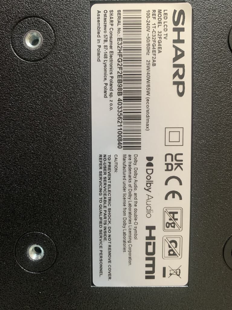

    A to nie przypadkiem FH4EA ? sprawdź proszę model bo nie pasuje mi to FG do żadnej serii, najlepiej zdjęcie naklejki z tyłu.
  • #4 21555008
    fair100
    Posty: 17
    Ocena: 6

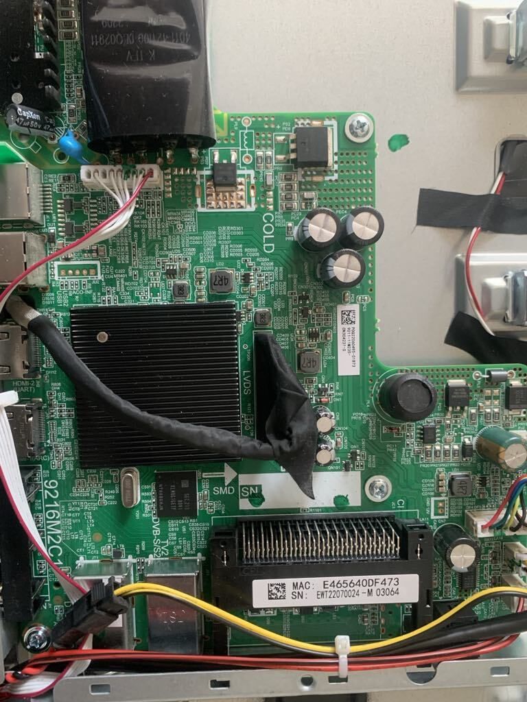

    Wstawiam zdjęcia, modelu i płyty głównej. Tak, to model 32FG4EA.

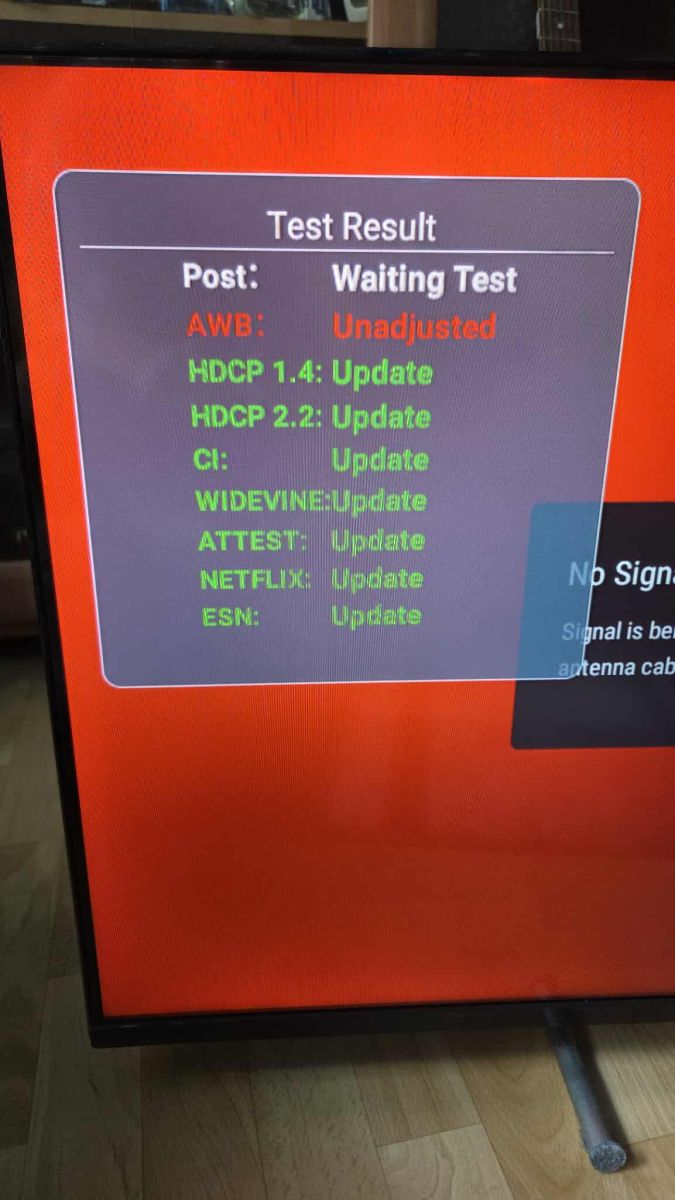

    Napisałem do supportu sharp, dostałem nowy obraz i po wgraniu u mnie również kolor miga.
    U mnie dodatkowo jest problem przy Test Result:
    Telewizor z ekranem testowym, wynik AWB na czerwono jako Unadjusted
    W poniedziałek zaniosę TV do serwisu może to jednak hardwarowy problem.
