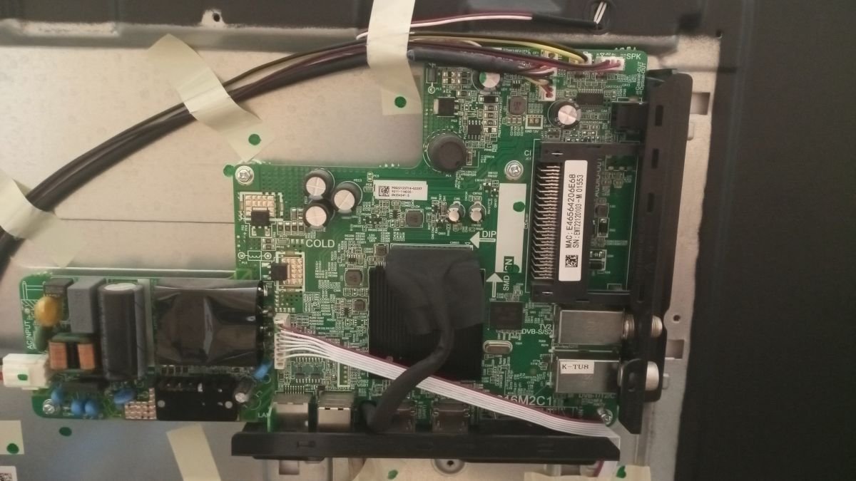

    Witam, mam problem z telewizorem SHARP 40FG4EA: podczas uruchamiania pojawia się logo producenta, po czym następuje samoczynny reset, czarny ekran, ponowny reset i od nowa pojawia się logo. Ta sekwencja powtarza się w pętli. Nie pomaga odłączenie od prądu. Nie ma możliwości aktualizacji z poziomu systemu. Dodam, że telewizor wyłączył się normalnie. Niestety nigdzie nie znalazłem podobnego problemu.
    TV SHARP 40FG4EA
    Płyta główna 9216M2C1
    Wnętrze telewizora: zielona płyta główna z radiatorami, złączami i przewodami
    AI: Czy próbowałeś wykonać reset do ustawień fabrycznych za pomocą kombinacji przycisków na obudowie lub próbowałeś aktualizacji oprogramowania przez USB? Jeśli tak, z jakim skutkiem?
    Żadna ze znalezionych kombinacji nie pomogła - telewizor posiada tylko joystick. Producent nie udostępnia na stronie supportu oprogramowania.
    AI: Czy zauważyłeś jakiekolwiek fizyczne uszkodzenia na płycie głównej lub innych podzespołach (np. spuchnięte kondensatory, ślady zalania, przepalenia)?
    Płyta główna nie nosi śladów fizycznych uszkodzeń.

    Tak, pojawia się logo SHARP. Niestety później następuje reset: czarny ekran, reset, logo i tak bez końca, a telewizor nie uruchamia się. Procedura uruchamiania kończy się naprzemiennie: raz na logo, a raz na czarnym ekranie.

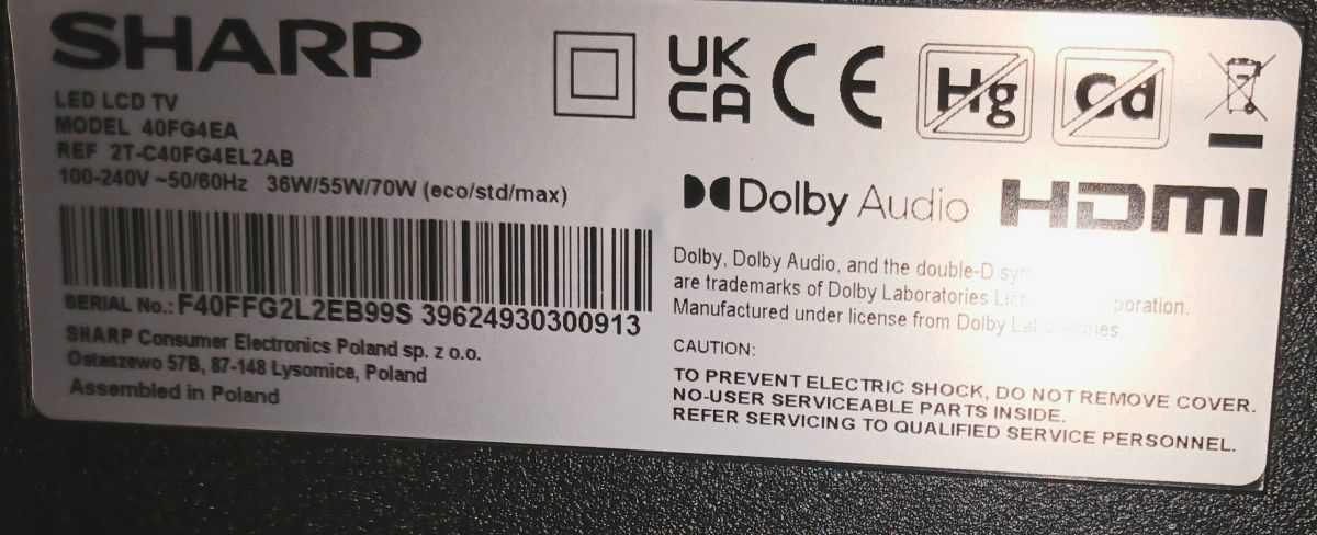

    photo of the sticker? serial number required

    Etykieta znamionowa telewizora Sharp z modelem 40FG4EA, kodem kreskowym i logotypami HDMI oraz Dolby Audio

    I sent you the software in a private message: check it!

    Aktualizacja oprogramowania rozwiązała problem. TV działa poprawnie.
Telewizor SHARP 40FG4EA z płytą główną 9216M2C1 podczas uruchamiania wyświetla logo producenta, po czym następuje samoczynny reset i czarny ekran, a sekwencja ta powtarza się w pętli, uniemożliwiając normalne uruchomienie. Próby resetu do ustawień fabrycznych za pomocą przycisków na obudowie oraz aktualizacji oprogramowania przez USB nie były możliwe, ponieważ producent nie udostępniał firmware na stronie wsparcia. Po przesłaniu numeru seryjnego i zdjęcia naklejki z danymi, udostępniono oprogramowanie w prywatnej wiadomości. Aktualizacja oprogramowania rozwiązała problem, a telewizor działa poprawnie.
