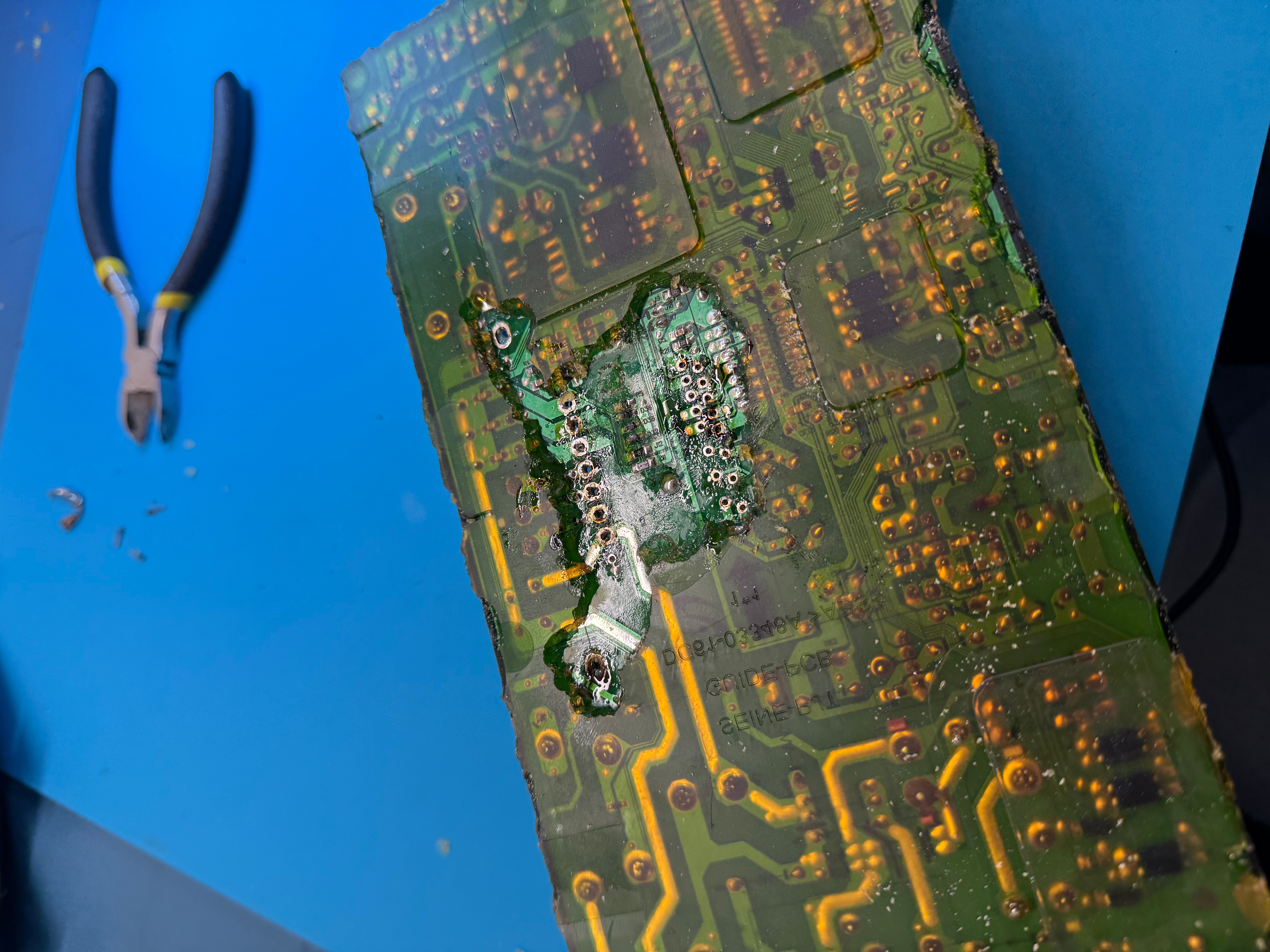

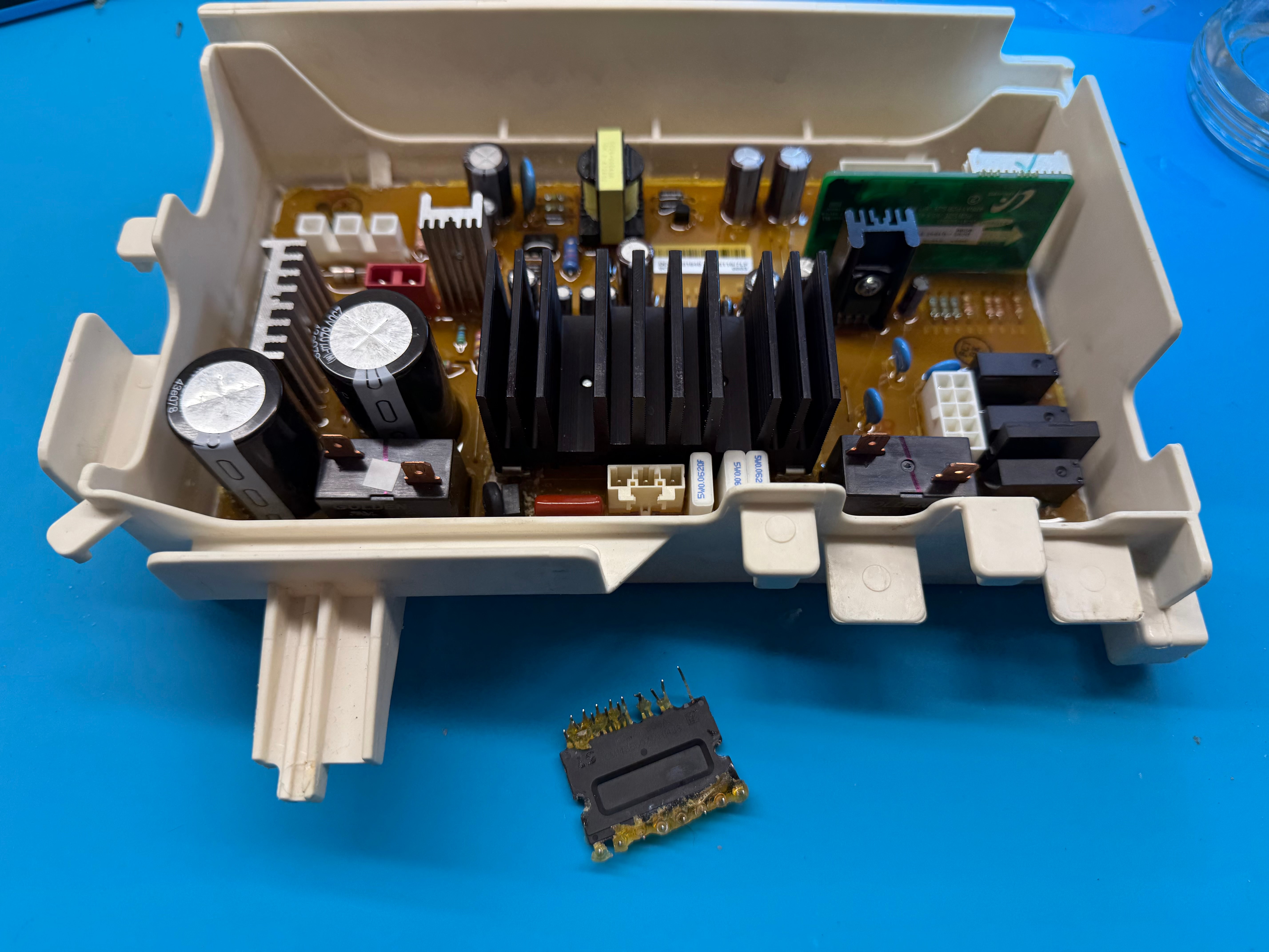

    Witam wszystkich :) Mam problem w domu z wyżej wymienionym modelem pralki Samsung :( Objawy to szarpnięcia silnikiem, zanim zacznie się kręcić w lewo lub w prawo, i zawiesza się w trakcie prania :) W menu serwisowym z pokrętłem ustawionym na wirowanie i po naciśnięciu play po chwili mam błąd 3E2 - stawiam na sterownik silnika internetowego… Czy to dobra diagnoza?
    Wymontowałem sterownik i oznaczenia:
    PCV DC41-00189A
    Naklejka DC92-01640
    Po którym numerze szukać? Jeśli nie znajdę całego w jakichś normalnych pieniądzach, to planuję wydłubać to z żelu i wymienić układ pod radiatorem, tylko teraz pytanie :P Gdzieś obiło mi się o uszy, że on jest zaprogramowany? Jeszcze nie odczytałem oznaczeń układu…

    Od strony wyjść na silnik UVW można sam układ zmierzyć.
    Ale też mogą być zimne luty pod tym żelem, raczej nie miła robótka...
    Sprzęty tej firmy słyną z tej przypadłości..
    Sam układ driver IGBT nie jest programowany.

    Dziękuję bardzo :) Robota zrobiona i gacie się już piorą, całe szczęście :) 😅 Układ dokładnie taki, jak napisałeś :) Co do samej roboty, to nie było tak źle :P Wydłubałem żel dookoła płyty i zagrzałem całą obudowę z płytą na podgrzewaczu do 130 °C :p Po kilku naprężeniach śrubokrętem płyta odskoczyła ;)
