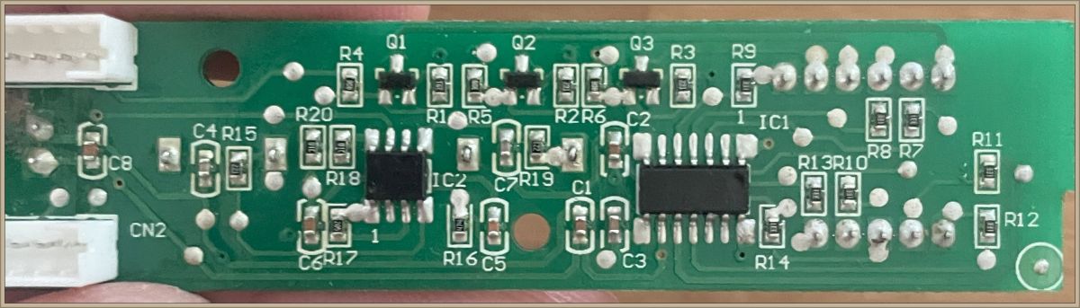

    Zmywarka Samsung DW60M6050BB po załączeniu dodaje godzinę odwleczonego startu. Trzeba przeklikać do 0 i szybko wcisnąć start i jest OK, natomiast co chwilę wydaje dźwięk, jakby wciskanego przycisku. Postanowiłem zajrzeć i widzę, że przycisk to jest sprężynka, pełni chyba rolę przycisku pojemnościowego. Jak dotykam palcem, to oczywiście skacze po tych godzinach jak szalona. Dotykając lekko rewersu, w okolicy wlutowania sprężynki, efekt jest ten sam.
    Od strony elementów lutowanych, pod sprężynką jest kondensator i rezystor. W przycisku START obok jest taki sam układ.
    Czy może być tak, że np. ten kondensator się uszkodził i wymaga wymiany?
    Może ktoś z Was miał do czynienia z taką usterką?
    Płytka ma oznaczenia DW60M6050BB.D.3-1V1.0 2017.01.02 E320265 LYD-4 94V0
    Płytka drukowana sterownika zmywarki Samsung, widok elementów SMD i ścieżek.
