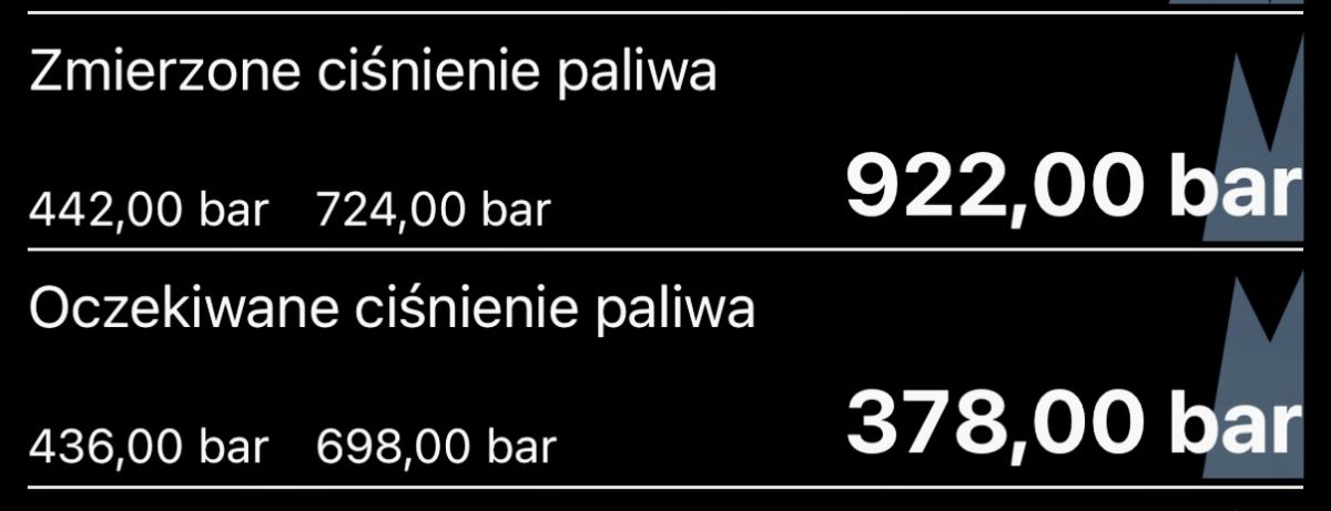

  • #8 21553077
    Piechus
    Posty: 53
    Ocena: 6
    Dalej walcze
    Wiazka sprawdzona- wszystko oki
    Czujniki cisnienia i regulator - podmienione- brak zmiany
    Jedyne co mnie zaskakuje po logach to po puszczeniu nogi z gazu - oczekiwane cisnienie na listwie spada a rzeczywiste idzie do gory

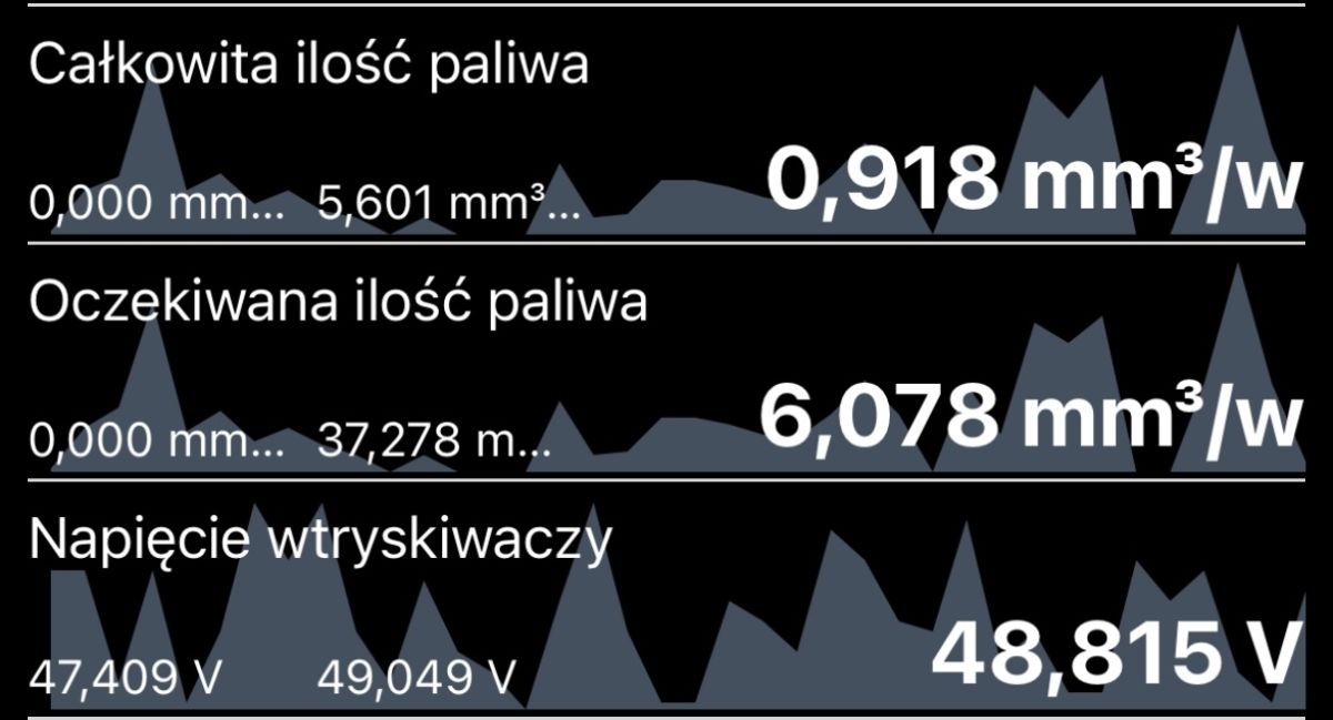

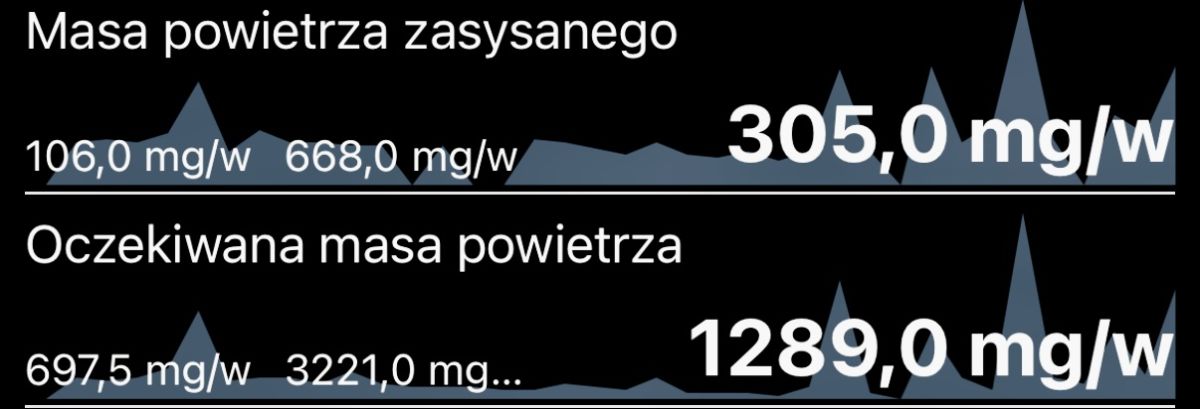

    I jeszcze ilosc paliwa i masa powietrza zasysanego jest po za norma…
    Zrzut ekranu przedstawiający parametry pracy silnika: całkowita i oczekiwana ilość paliwa w mm³/w oraz napięcie wtryskiwaczy w V.
    Wykresy z aplikacji diagnostycznej pokazujące masę zasysanego powietrza i oczekiwaną masę powietrza w mg/w.
