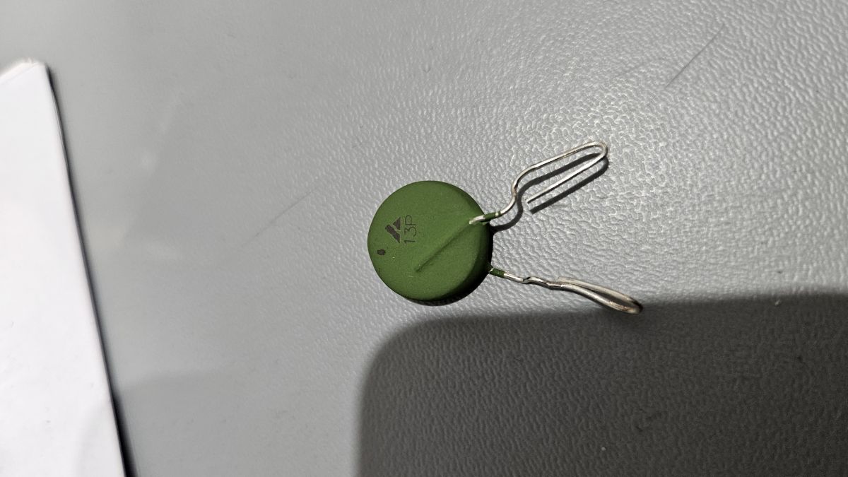

    Witam. Czy na załączonym zdjęciu podłączenie elektryczne napędu bramy jest prawidłowe? Jest tam warystor, pod który jeden z końców podłączony jest przewód fazowy, a drugi koniec pod zasilacz. Napęd przestał działać, a warystor był gorący. Wymontowałem warystor i zasilacz podłączyłem bezpośrednio pod zasilanie i napęd działa. Czy nowy warystor podłączyć tak samo, jak był, czy równolegle? Z góry dziękuję za pomoc.

    NatiMati napisał:
    Jest tam warystor
    Pokaż zdjęcie tego "warystora"
  • #4 21551321
    NatiMati
    Posty: 45
    Ocena: 2
    Czyli oryginalnie był źle założony?
    Zielony warystor z wygiętymi końcówkami leży na szarej powierzchni.

    To nie musi być warystor.
    A po co kolega go wyjął z układu w ogóle?

    To jest Termistor PTC

    >>21551324
    Ponieważ urządzenie przestało działać, a warystor był bardzo gorący.
    >>21551328
    Czyli jak to termistor, to był dobrze podłączony szeregowo?
  • #8 21551362
    raks0
    Posty: 782
    Pomógł: 255
    Ocena: 447
    Tak był dobrze podłączony a to że się mocno nagrzewał aż do stanu odcięcia (wysokiej rezystancji) świadczy że jest jakieś uszkodzenie na płycie (za duży prąd)
    Jak możesz to zmierz rezystancję tego PTC powinna być 13 Ω w temperaturze pokojowej.
    Tak, był dobrze podłączony, a jego rola to np.:
    "Niektóre typy termistorów (np. termistory CTR) mają właściwość gwałtownego spadku rezystancji przy określonym prądzie. To pozwala na ograniczenie prądu rozruchowego w zasilaczach, transformatorach, silnikach i innych urządzeniach."
  • #10 21551369
    NatiMati
    Posty: 45
    Ocena: 2
    >>21551362
    W temperaturze pokojowej miał 8 Ω.
    Może transformator uszkodzony. Wcześniej było słychać, jak burczy, teraz jest cicho, ale napęd działa bez tego termistora.
    I bez zabezpieczenia przed nadmiernym prądem rozruchowym.
