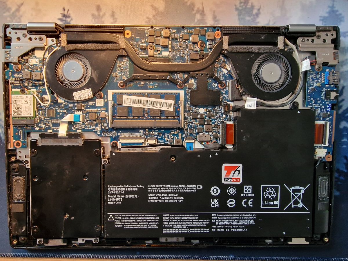

    Cześć,
    Mam problem z kamerką w laptopie Lenovo Y700 14ISK / WIN 11, a mianowicie - kamerka normalnie działała i nagle zniknęła z systemu.
    Nie jest widoczna w Menedżerze Urządzeń, próba jej wykrycia również kończy się na niczym.
    Próba instalacji sterowników nic nie daje.
    Z tego, co wyczytałem, to jest to model Realtek.
    Co może być przyczyną - już nie mam pojęcia i liczę na Waszą pomoc.
    dzięki
    AI: Sprawdzałeś może w BIOS-ie/UEFI, czy kamerka jest tam widoczna i włączona?
    NIE
    AI: Czy przed zniknięciem kamerki były robione jakieś aktualizacje systemu Windows, sterowników albo inne zmiany w systemie?
    Aktualizacje Windows - tak.
    Wymieniany był wentylator.

    GóralMP napisał:
    kamerka normalnie działała i nagle zniknęła z systemu. Nie jest widoczna w Menedżerze Urządzeń,
    Czyli się zepsuła, albo ona sama (rzadziej) albo jej podłączenie do płyty głównej laptopa.
    Trzeba rozebrać i zdiagnozować.
    Jeśli przestała działać zaraz po tej wymianie, to zostało na 99% uszkodozne gniazdo lub przewód kamerki.
    Albo ktoś nie wiedział co robi i tylko nie podpiął prawidłowo...

    roxio
    Posty: 642
    Pomógł: 108
    Ocena: 213
    Przyczyn może być kilka, od aktualizacji Lenovo Vantage gdzie włączył sie tryb privacy, przez brak kompatybilności sterownika z windows 11 po jakiejś aktualizacji aż po ułamany przewód na łączeniu ekranu z płytą. Sprawdź czy została podłączona ponownie po wymianie wentylatora. Przetestuj czy pod jakimś kątem odchylenia ekranu nie słychać dźwięku "podpinania" sprzętu.

    MPGóral
    Poziom 3  
    Posty: 6
    A może mi ktoś z Was wskazać, które złącze to będzie to od kamerki na płycie głównej?
    I wiem , że jest to wina fizycznego jej uszkodzenia albo złego podłączenia jej taśmą do płyty głównej - Linux też pokazuje jej brak.
    Wnętrze laptopa z widoczną płytą główną, dwoma wentylatorami i baterią.
