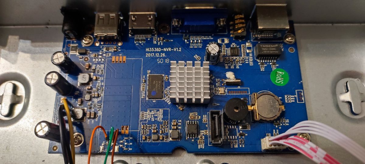

    Koledzy posiadam rejestrator MSJ-NVR-6116 PRO lecz z hasłem administratora.
    Producent w Polsce nie odpowiada, oczywiście to brand chińczyka.
    Szukałem wszędzie wsadu do flash'a lecz nigdzie nie ma, a jak już jest to albo w wersji 9 kamer, a jak znalazłem w wersji 16 kamer to na flash 256 oryginalnie na płycie jest 128. Kupiłem nawet 256 i niestety wtedy rejestrator startuje z szarymi kreskami na monitorze.
    Żadne znane mi opcje resetu nie działają, brak zworki na płycie, wyjęcie baterii nie pomaga, softy z hasłami nie działają.
    Udało mi się połączyć i zobaczyć konsole po RS232, jest to system na Linux'ie i da się podobno jakoś z tego poziomu wyciągnąć bądź zresetować hasło.
    Tutaj zamieszczam co pokazuje konsola:

    A tutaj foto płyty:
    Zbliżenie na płytę główną rejestratora NVR z oznaczeniem HI3536D_NVR_V1.2, widoczne podzespoły elektroniczne i okablowanie.
    Jeśli tematu umieściłem na złym forum prosze administratora o przekierowanie na włąściwy dział.

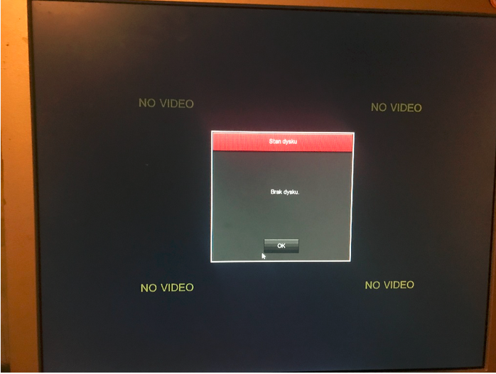

    Okno logowania zdjęcie i datę na rejestratorze podaj.
  • #5 21552988
    spinacz
    Posty: 8550
    Pomógł: 1200
    Ocena: 2628
    01-01-2000 ale odczytane z terminala na ekran nie widać daty ani godziny.
    Niestety nie mam jak teraz podłączyć do żadnego ekranu.
    Ekran ma czerwono czarną szatę graficzną jak stary HikVision.
    Mam opcje wyboru konta ale jest tylko administrator, pole hasła i pole zapomniałem hasła gdzie jest opcja odblokowania po 3 pytaniach bądź z jakiegoś klucza USB.
    Nie ma tam żadnej opcji QR.
    Monitor pokazujący komunikat Brak dysku oraz napisy NO VIDEO na czarnym tle.

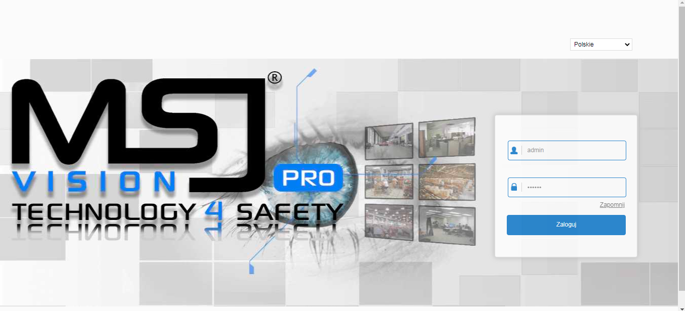

    Wpisz w przeglądarkę i pokaż okno logowania dla pewności.
  • #9 21553029
    spinacz
    Posty: 8550
    Pomógł: 1200
    Ocena: 2628
    Ekran logowania do systemu MSJ Vision PRO z logo i miejscem na wpisanie loginu oraz hasła.
