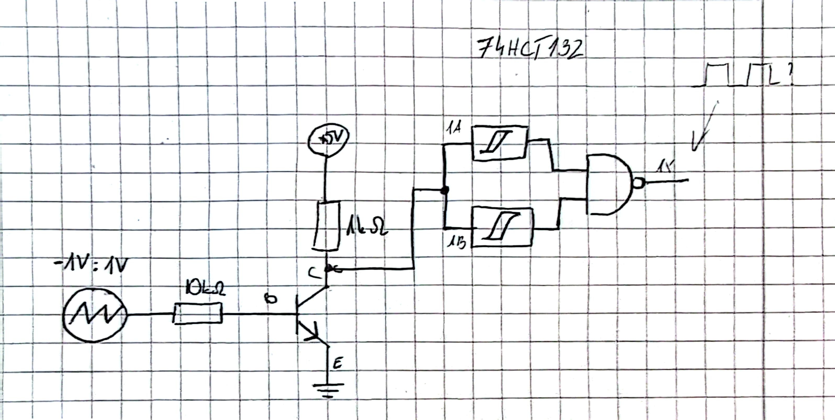

    Cześć wszystkim,
    zaprojektowałem dość prosty układ (Konwersja sygnału trójkątnego -1V/+1V na prostokątny.uk.jpg (364.24 kB)Musisz być zalogowany, aby pobrać ten załącznik.), który przekształca symetryczny sygnał trójkątny (zakres -1 V do 1 V) w sygnał prostokątny. Sygnał prostokątny ma umożliwiać sterowanie bramką z układu 74HC08. Nie jestem jednak pewien, czy wszystko ze sobą się zgadza. Zdecydowałem się na podejście z tranzystorem zamiast układu z kondensatorem, gdyż takie zadanie nie przewiduje.
    Będę wdzięczny za pomoc

    A nie prościej układ różniczkujący na wzmacniaczu operacyjnym?
  • #3 21555255
    batek31221
    Posty: 2
    >>21555226 Byłoby prościej, lecz zestaw laboratoryjny jest ograniczony, stąd takie rozwiązanie. Pytanie w sumie, czy ów projekt jest poprawny.

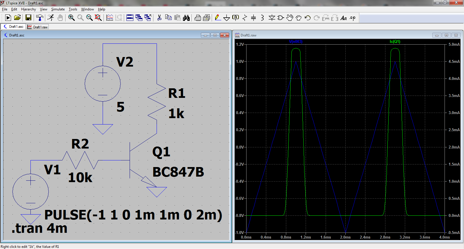

    Jest poprawny ale będzie działał niesymetrycznie, bo do załączenia tranzystora potrzeba ok 0,7V, Będzie przewodził krótką chwilę kiedy jest ponad 0,7V
    Zrzut ekranu z LTspice pokazuje prosty układ tranzystora BC847B oraz wykresy napięcia i prądu w czasie symulacji.

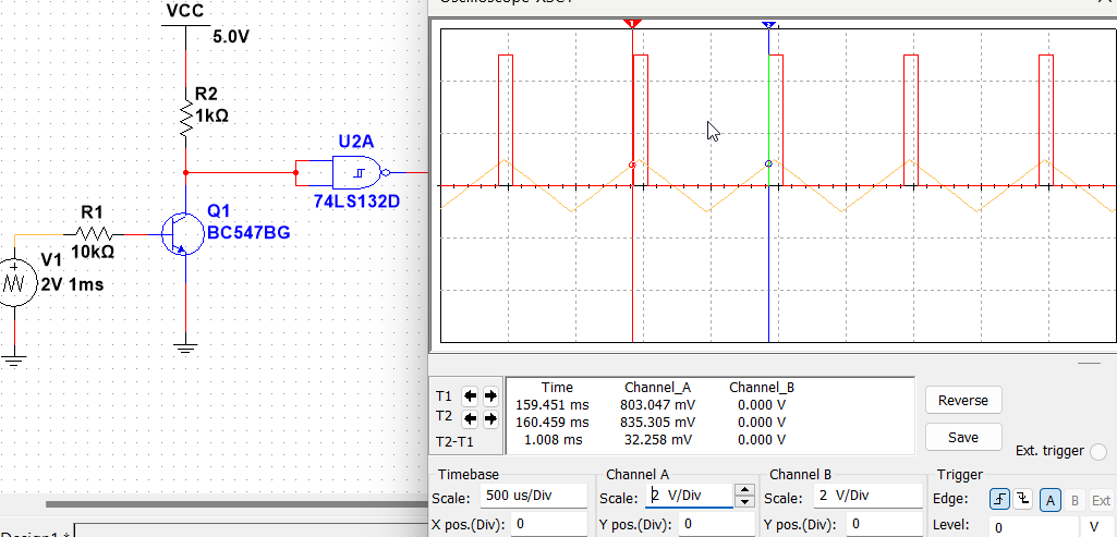

    Układ zadziała, ale wypełnienie dostaniesz około 10% - tranzystor zacznie przewodzić dopiero w okolicach 0,7 - 0,8V, czyli od -1V do +0,7-0,8V będziesz miał stan niski na wyjściu:
    Schemat układu z tranzystorem BC547BG i bramką 74LS132D oraz wykres sygnału z oscyloskopu pokazujący niewielkie wypełnienie sygnału.

    Wystarczy jedna bramka Schmitta.
    A może na tranzystorze (z ujemnym sprzężeniem zwrotnym poprzez opornik kolektor-baza, i podawaniem sygnału na bazę poprzez kondensator)?
    Ale to, czy jakiś projekt jest poprawny, czy nie, zależy od celu - tego, co należy uzyskać. I jakoś nie widzę jasnego opisu celu.
    Czy ten przebieg prostokątny ma mieć wypełnienie 50% dla trójkąta równoramiennego na wejściu, czy regulowane?
    Nic nie ma na temat, po co autor to robi.

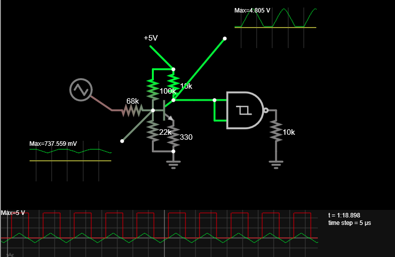

    Wydaje mi się, że na schemacie autora wystarczy ustawić punkt pracy tranzystora i będzie dobrze:
    Schemat symulacji układu z tranzystorem, rezystorami i bramką logiczną, z wizualizacją przebiegów napięć.
    https://tinyurl.com/2x8jfk7a
    Rezystor emiterowy (tu 330 Ohm) warto dać nastawny (np. 1K), aby można było wyregulować % wypełnienia sygnału.
