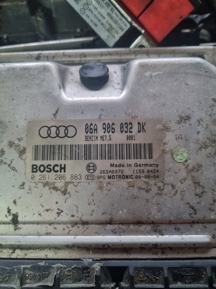

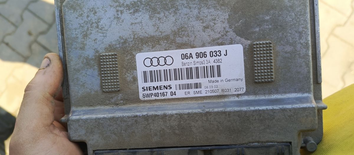

    Sterownik silnika BOSCH 06A 906 032 DK z oznaczeniami i kodem kreskowym, widoczne złącza oraz zabrudzenia. Okazało się, że piny wewnątrz są inne. Czy posiada ktoś pełny schemat pinów tych dwóch ECU? Sterownik ECU Audi Siemens o numerze 06A 906 033 J trzymany w brudnej dłoni.

    Jak inne piny?
    To dwa różne sterowniki do dwóch różnych silników, jak wkładasz 1.8T, musisz zrobić konwersję wiązki silnika, przerobić wiązkę kabiny.
    Wszystkie schematy masz na kolhosniki.ru pod zakładką etka.

    Wiązka z silnika jest przełożona, chodzi mi o to, aby była wewnątrz i z czego widzę na tej stronie, nie ma opisu pinów, który do którego.

    Bo tu trzeba powiązać wiązkę silnika z wiązką kabiny i reszty komory silnika. To nie jest takie proste i jest to czysta rzeźba.
