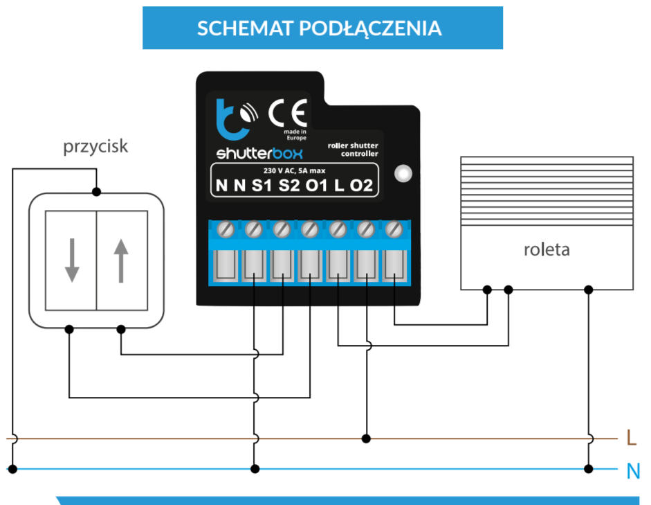

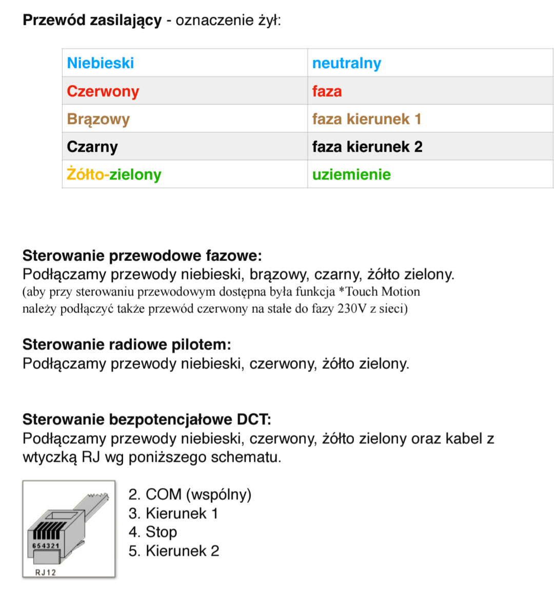

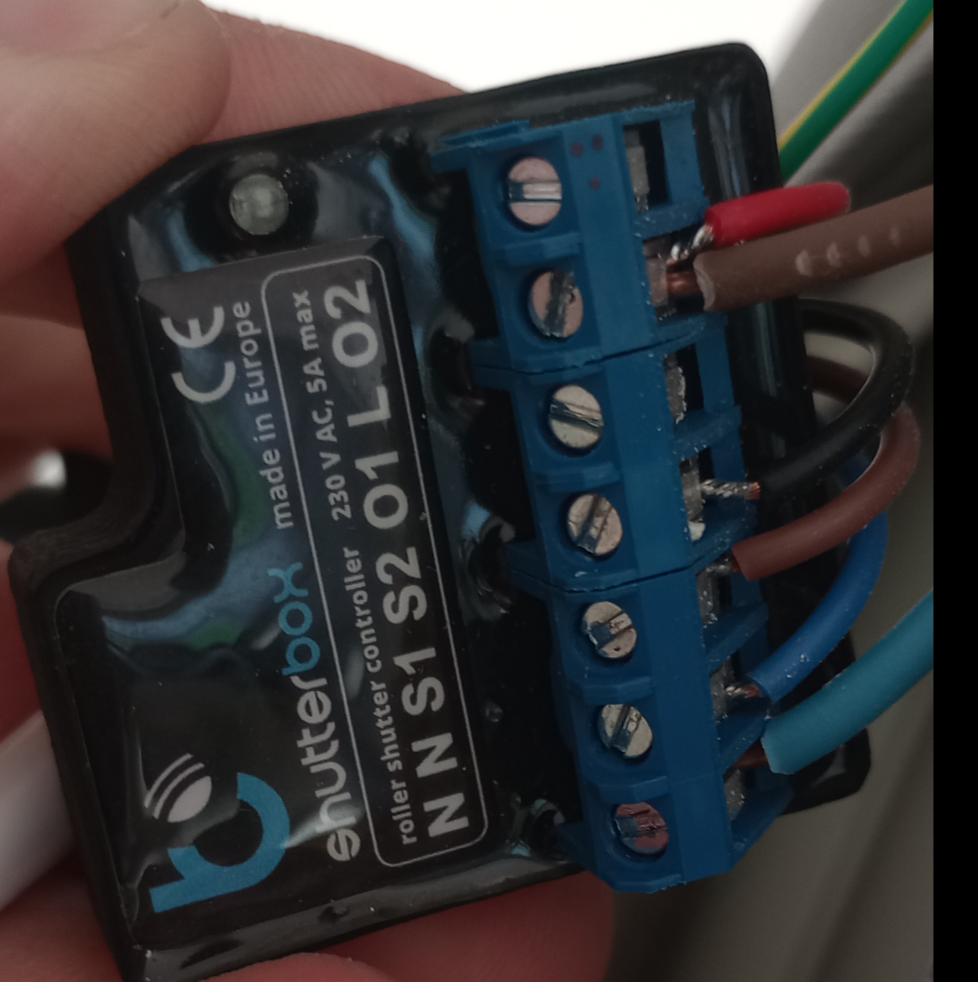

    Firma montująca karnisze z napędem dla zasłon niestety chyba coś nie tak podłączyła bo sterowanie zasłon z modułu Shutter box poprzez aplikację nie działa. Chciałem się tylko upewnić że jest błędnie podłączone. Według mnie powinno być podpiete O1 i O2 zamiast S1 i S2.
    Karnisz dla zasłon z napędem to na 99% - TR Motion AM68
    Moduł sterowania - Shutter box Roller
    Zbliżenie na moduł sterujący Shutterbox z podłączonymi przewodami w złącza S1 i S2 zamiast O1 i O2.
    Tabela z kolorami przewodów i ich oznaczeniami oraz instrukcje podłączania zasilania i sterowania karnisza elektrycznego.
    Schemat podłączenia modułu Shutter box Roller do rolet z przyciskiem sterującym.
    W/g schematu S1 i S2 powinny być podłączone do przycisku góra/dół (lewo/prawo), O1 i O2 do silnika zasłon, jest to praca silnika góra/dół (lewo/prawo), trzeci przewód pod N sieci, L z Shutter box pod L sieci, N z Shutter box pod N sieci i trzeci przewód z przycisku (na foto od góry) do N sieci.
    U Ciebie na zdjęciu zaciski O1 i O2 są wolne, nie podłączone do silnika zasłony.

    Podłączyłem przewody pod wejscie O1 i O2 i działa
