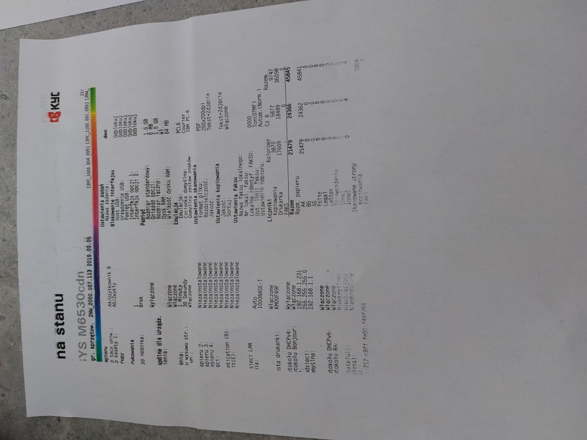

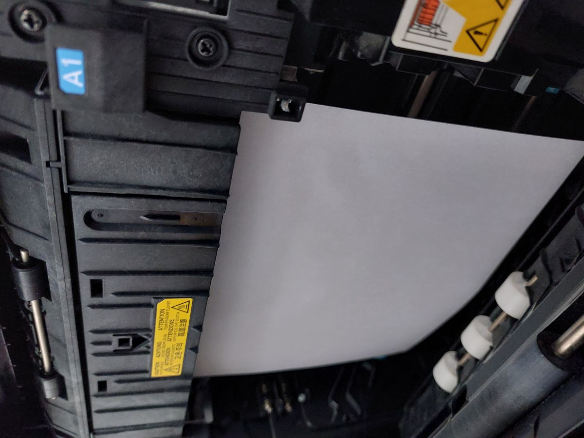

    Zatrzymuje papier w pozycji ze zdjęcia, po wyciągnięciu wydruk wygląda na niepełny.
    Co jest do wymiany? Proszę o pomoc.
    Strona testowa z drukarki leżąca na stole, wydruk częściowo niepełny, widoczny pasek kolorów i dane techniczne urządzenia Kyocera Ecosys M6530CDN.
    Zacięty papier w drukarce Kyocera Ecosys M6530CDN na rolkach pobierających.
    AI: Czy problem z zatrzymywaniem papieru i niepełnym wydrukiem występuje przy każdym wydruku, czy tylko czasami (np. przy określonym rodzaju papieru lub wydruku)?
    Przy każdym wydruku.
    AI: Czy na panelu drukarki lub w oprogramowaniu pojawiają się jakieś komunikaty błędów? Jeśli tak, proszę podać ich treść lub kody.
    Komunikat zacięcia jam 0511.

    W pierwszej kolejności, to upewnij się, że rozmiar papieru zarówno w podajniku, jak i ustawieniach maszyny / sterownika, zgadza się z rozmiarem dokumentu do wysyłki.
    Generalnie, dokument zacina się przed wejściem do sekcji utrwalania, ale widać, że wydruk ma zbyt obszerne marginesy, które powodują brak treści. Marginesy są idealnie równe, więc zakładam cyfrowe obcięcie treści.
    Ja bym zrobił testy w taki sposób na początek:
    1. Wyciągnij papier z szuflady i przełóż do tacy multi
    2. Wbij na kopiarce kod 1087 1087
    3. wejdź w 000, wybierz ALL i zrób print
    Jak tam nie przytnie, to masz odpowiedź.

    Dziękuję za pomoc, rzeczywiście problem tkwił w różnicy formatów.
