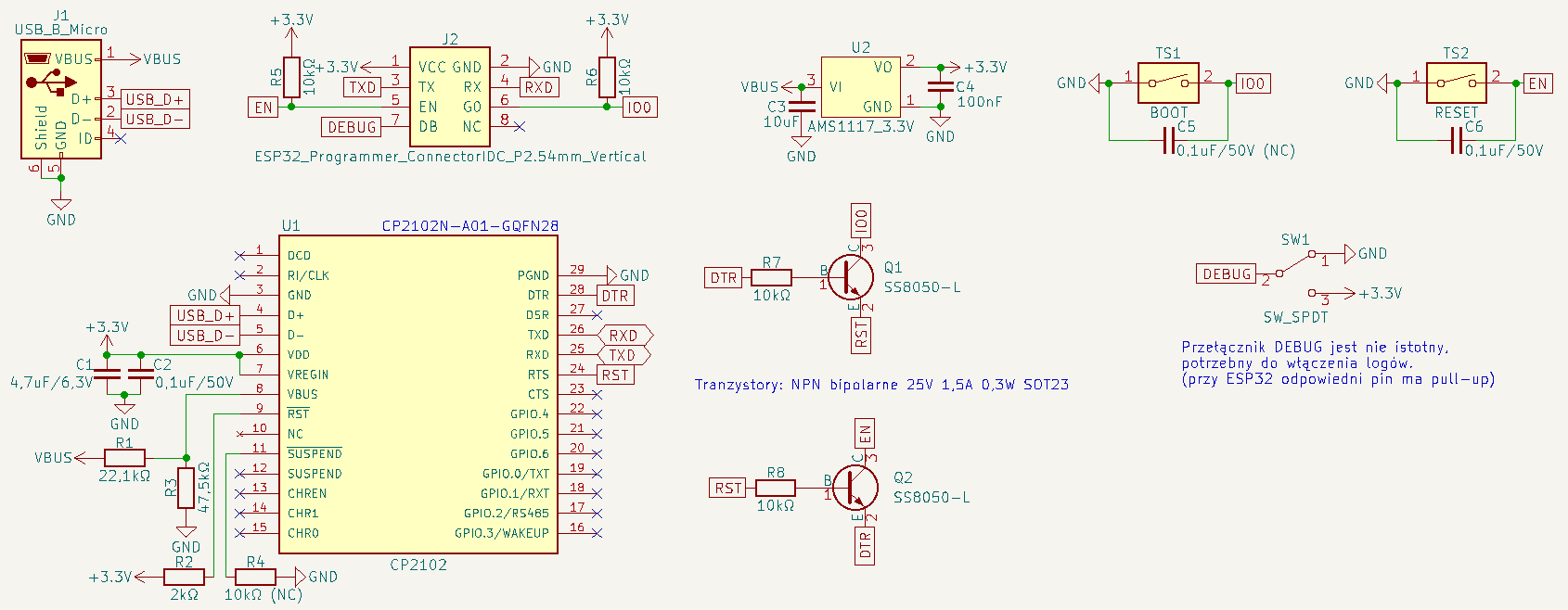

    Witam, chciałbym aby mi ktoś sprawdził schemat programatora do ESP32 WROOM 32U.
    Oto mój schemat:
    Schemat elektroniczny programatora do ESP32 WROOM-32U z konwerterem USB-UART CP2102N i sekcją tranzystorową do sterowania pinami EN i IO0.

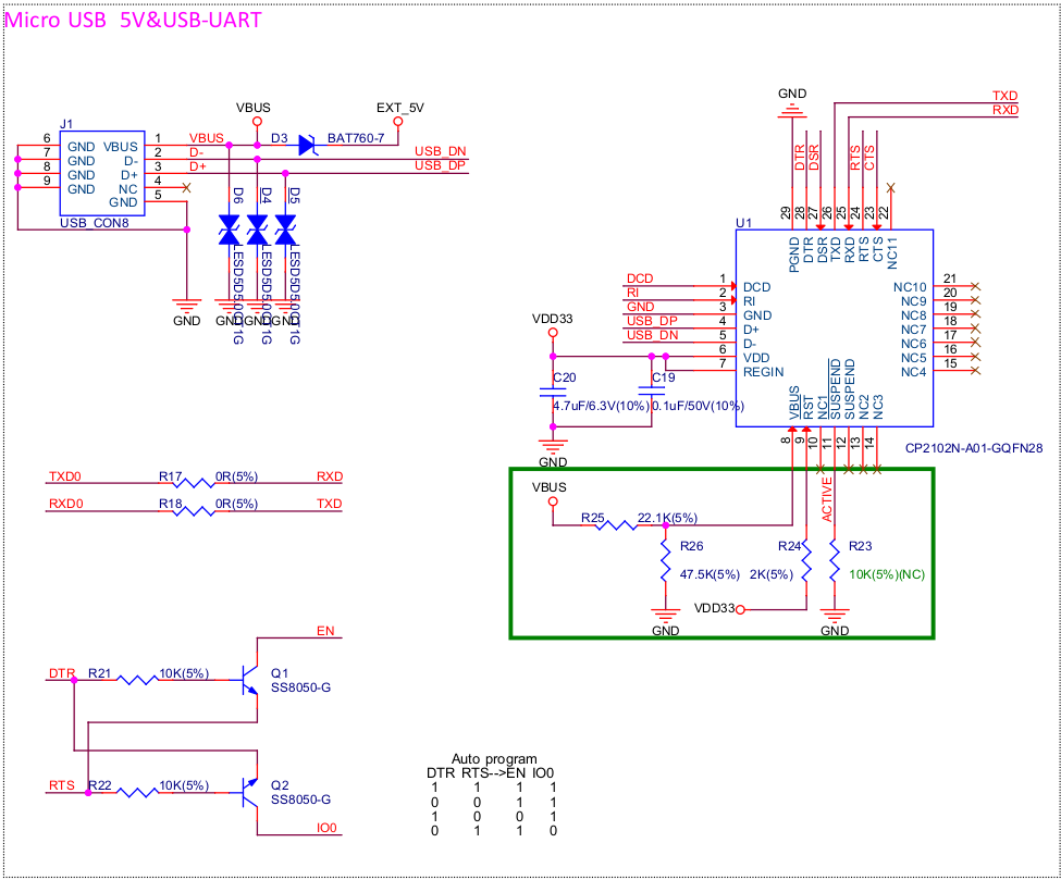

    Kierowałem się schematem opublikowanym przez firmę Espressif:
    Schemat elektroniczny programatora ESP32 WROOM 32U z interfejsem USB-UART oraz automatycznym resetem przez tranzystory.
    Czytałem że Espressif zrobił błąd i zamienił wyprowadzenia przy tranzystorach dla EN i IO0, mój schemat niby już jest poprawiony,
    zapytałem ChatGPT i stwierdził że mój schemat jest poprawny, ale nie ufam zbytnio sztucznej inteligencji i chciałbym aby ktoś to sprawdził bo nie chcę marnować płytki PCB i czasu.
