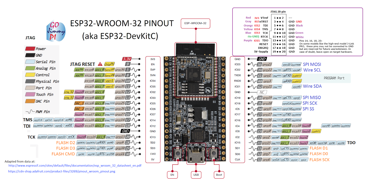

    to znowu ja z kolejnym problemem - kumunikacją z rejestrem cd4094 .
    Jeżeli chodzi o spi programowe (działające na dowolnych pinach), nie ma problemu, najprostszy kod wygląda tak:
    Kod: C / C++
    Zaloguj się, aby zobaczyć kod

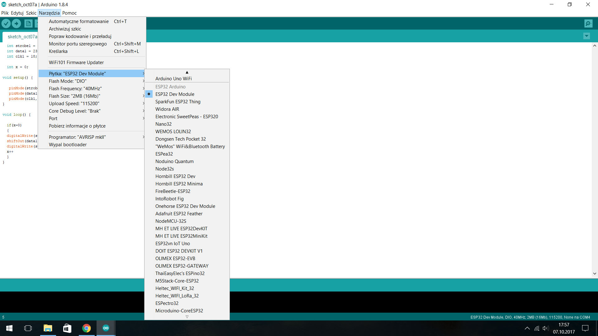

    Niestety gdzieś robię błąd przy spi hardwarowym(kod poniżej). Zastanawia mnie czy skoro nie podaję nr pinów, Arduino IDE/ biblioteka SPI ma to gdzieś zapisane - a jeśli tak to czy mam dobrze skonfigurowane(nie ma opcji wyboru mojej płytki, ustawiam uniwersalną dla całej rodziny).
    Skoro płytka posiada kilka interfejsów SPI, powinienem jakoś zaznaczyć z którego zestawu pinów korzystam.
    Płytka to ESP WROOM 32
    Opis wyprowadzeń:Konfiguracja SPI na ESP WROOM 32 do komunikacji z rejestrem CD4094
    Czyli piny cd4094 do arduino:
    strobe - pin 5 (SPI SS)
    data - pin 23 (SPI MOSI)
    clock - pin 18 (SPI SCK)
    enable - +5V
    Ustawienia ArduinoIDE:
