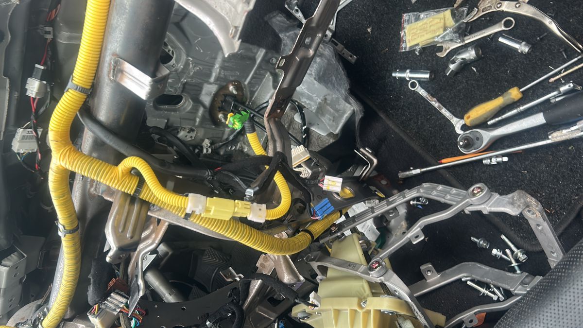

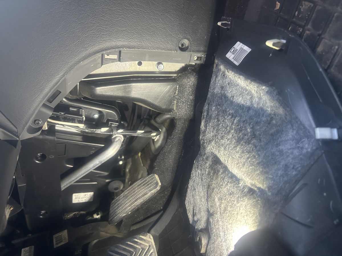

    Dzięki. Jeśli dobrze się domyślam z tych rysunków, to trzeba najpierw zdemontować lewą osłonę tunelu. Osłona trzyma się na 3 zaczepach wciskanych i jednym przesuwnym przy podeśle gazu. Trzeba zacząć od podważenia pierwszego od fotela kierowcy zaczepu wciskanego, tego na dole (nie trzeba wkręcać śruby obok, która trzyma tunel).
    Zdjęcie demontowanej lewej osłony tunelu w samochodzie, widoczne pedały i elementy układu przy nogach kierowcy.

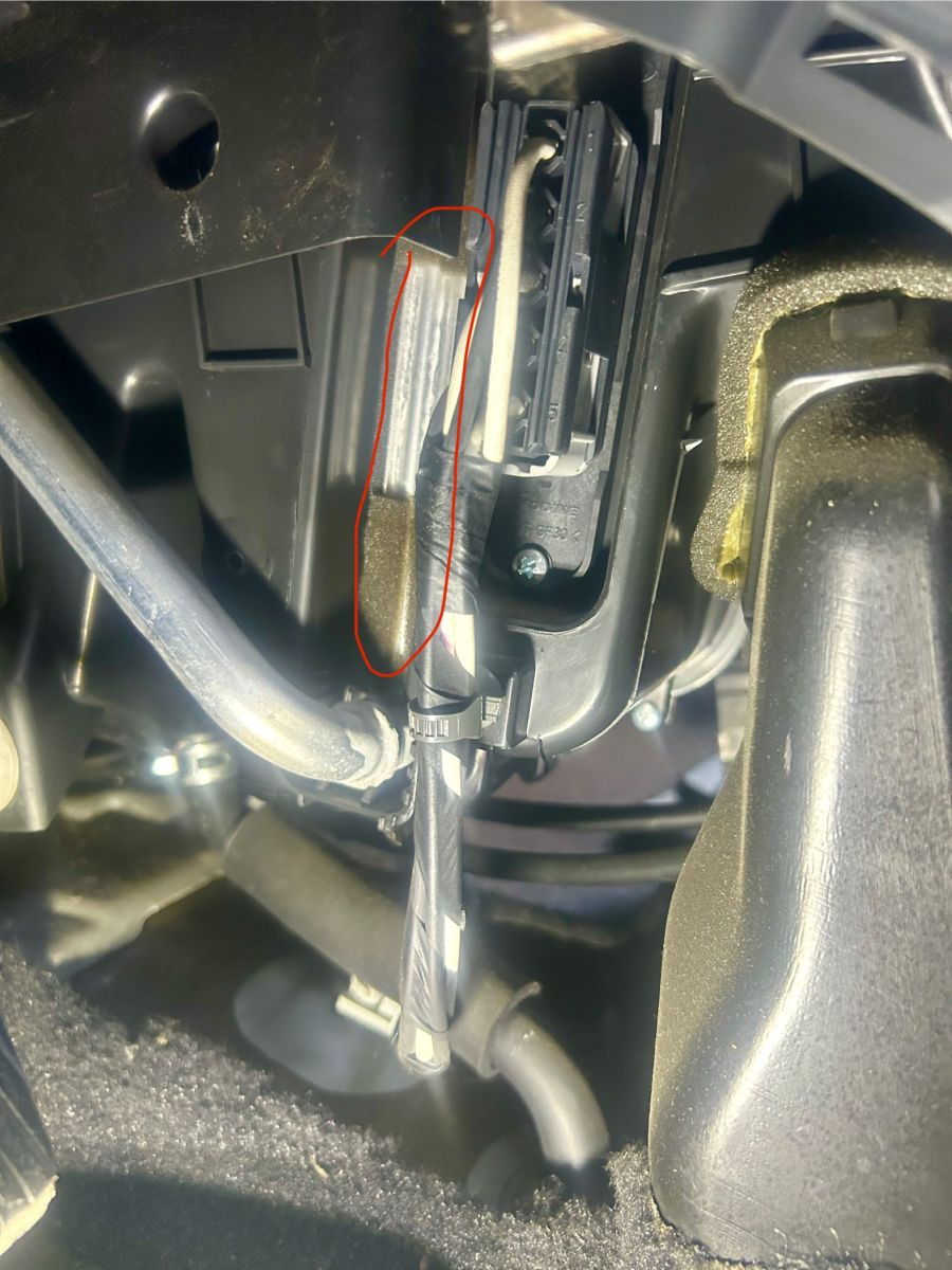

    Parownik znajduje się tutaj:
    Zbliżenie na przewody i złącze instalacji pod deską rozdzielczą samochodu z zaznaczonym miejscem parownika na srebrnej rurce.
    Czujnika nadal szukam. Jak znajdę - pokaże lokalizację. Może ktoś pomoże?

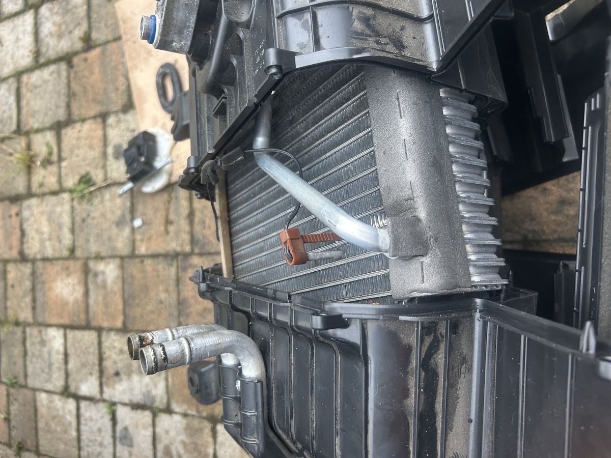

    Zlokalizowane. Żeby wymienić czujnik temperatury parownika klimatyzacji, którego niesprawność może skutkować nieuruchomieniem kompresora klimy, trzeba rozebrać całą deskę rozdzielczą, żeby dostać się do obudowy parownika. To nie wszystko. Aby dostać się z kolei do czujnika trzeba rozkręcić tą obudowę, ale …, nie rozkręci się jej bez zdemontowania całej obudowy razem z parownikiem, co w praktyce oznacza odpięcie rurek parownika pod małą, w komorze silnika i spuszczenie płynu. Mały czujnik, a dostęp tragiczny.
    Jak doszedłem, że to czujnik? Najpierw komputer pokazał, że temperatura czujnika to -2st. C podczas gdy na dworzu było ok. 30st.
    Za prawą, dolną obudową środkowego tunelu, znajdują się dwie kostki, czarna i biała, z których ta biała to złącze czujnika.
    Wtedy drugi sygnał. Po rozpięciu białego połączenia i zmostkowaniu kostki czujnika diodą ok. 10 kOhm (jak mostek z drutu, to nie zadziała) kompresor się załącza.
    Reasumując, wymiana tego czujnika wiąże się z demontażem całej deski rozdzielczej, dźwigni zmiany biegów, odpięciem tj, rozszczelnieniem układu klimatyzacji, wymontowaniem całej obudowy wentylacyjno-klimatyzacyjnej 🥴.
