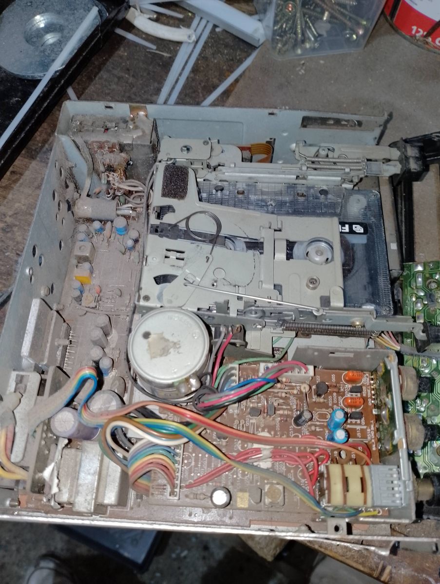

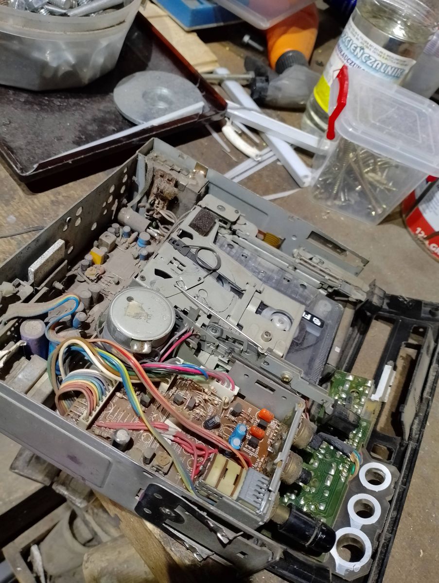

    Czy da się zrobić wejście AUX w tym radiu?
    Chciałbym zrobić wejście AUX, ponieważ chcę zrobić z tego radia wzmacniacz do głośników.
    Wnętrze starego radia z widocznymi podzespołami elektronicznymi i mechanizmem kasetowym.
    Wnętrze starego radia z widoczną płytką drukowaną, przewodami i mechanizmem kasety, na zakurzonej powierzchni roboczej.

    Autor niech poda symbol tego radioodtwarzacza aby na tej podstawie można było spróbować znaleźć potencjalny schemat. Dzięki temu będzie można coś dedukować, bo wnętrze na zdjęciach wygląda jak większość odtwarzaczy z lat 90 i nic nie wnosi do tematu.
