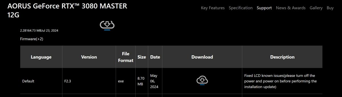

    AORUS GeForce RTX™ 3080 MASTER 10G (rev. 1.0) Po próbie wgrania oprogramowania układowego Firmware 2.3 LCD ekran w karcie przestał działać, a ponowne próby aktualizacji nie dają rezultatu. Czy jest na to jakieś rozwiązanie?
    AI: Jaki system operacyjny oraz wersję sterowników karty graficznej używasz?
    GIGABYTE Control Center 2504.0901
    RGB Fusion 2504.2201
    Gigabyte VGA tool 2504.0201
    GV-N3080AORUS M-IOGD BIOS F31
    GV-N3080AORUS M-IOGD DRIVER 321115.7628
    GV-N3080AORUS M-IOGD FIRMWARE F1.4
    Product Name: AORUS GeForce RTX™ 3080 MASTER 10G (1.0)
    Operating System: Windows 11
    SP: Win 11 Pro 24H2 OS Build 26100.3915)
    AI: Czy podczas aktualizacji firmware pojawiły się jakiekolwiek komunikaty o błędach lub niepowodzeniu procesu? Jeśli tak, jakie?
    Log po aktualizacji: " [ 2025-05-17 17:19:50 ] Gv_lcd_fw_update.MainWindow ERROR Flash fail, I2CIAPChangeToErase12ByteMode fail!"

    Aktualizacją była przeprowadzona zgodnie z zaleceniem?
    Zrzut ekranu strony wsparcia AORUS GeForce RTX 3080 MASTER 12G z informacjami o aktualizacji firmware'u rozwiązyjącej problemy z LCD.
    Ogólnie to miała naprawiać problem z LCD. Występował jakiś problem przed aktualizacją?
