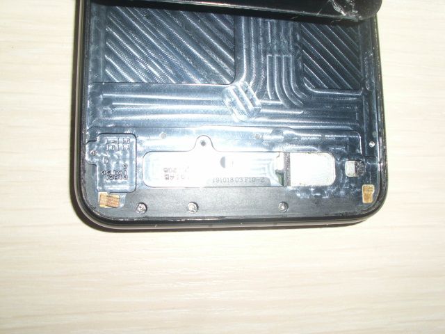

    wymieniłem wyświetlacz w Huawei Nova 5T, ale ekran się czasem sam wygaszał. Następnego ranka ekran po wciśnięciu guzika włącza się na ułamek sekundy i gaśnie. Wygląda to tak, jakby coś go odcinało. Co może być przyczyną? Ekran od Chińczyka, ale wygląda na oryginalny z demontażu.

    Wyświetlacz sam czy ramka z wyświetlaczem. Tak czy owak, zwróć uwagę czy mała uszczelka przy czujniku zbliżeniowym jest, jeżeli tak to czy nie zakrył jej klej i czy jest równo ułożona.
    Jest też coś co się nazywa aktywna pokrywa ale chyba nie teraz...

    Sam wyświetlacz bez ramki, czujnik zbliżeniowy to metalowa blaszka? Była trochę w kleju, ile się dało, wyczyściłem, ale zero efektu.
    Odkleił mi się mały kawałek materiału w prawym dolnym rogu zakrywający maleńkie piny, ale to chyba nie to?

    W górnej części masz czujnik zbliżeniowy nie pamiętam czy nie jest w tym modelu na taśmie z irda, może źle płyte ułożyłeś lub ramkę źle skreciles i tam nie dociska.

    Czujnik wygląda ok, teraz zauważyłem, że to tylko podświetlenie gaśnie, bo ekran pod światłem delikatnie widać, to chyba wyświetlacz jest ok?
    Ekran nie jest na razie przyklejony, więc odsłaniam ten czujnik przy próbach, ale dalej zero efektu.
    Dzieje się też tak przy resecie, logo pojawia się na moment i ekran gaśnie.

    Kupiłem nowy ekran, wymieniłem i telefon działał: kolory, dotyk, wszystko w porządku, ale wygasiłem go i już nie włącza się. Telefon normalnie wibruje, działa, ale ekran jest czarny. Czy telefon spalił ekran? Czy to możliwe? Czasem po którymś razie ekran mignie na ułamek sekundy.

    Sprawa się trochę wyjaśniła. Ekran działa, ale muszę go lekko przycisnąć w prawym środkowym rogu. Na chwilę obecną jest nieprzyklejony. Jak leży bezwładnie, ekran nie działa, po lekkim przyciśnięciu ekran działa normalnie. Czekam na klej do ekranów. Czy to normalna reakcja nieprzyklejonego ekranu?
