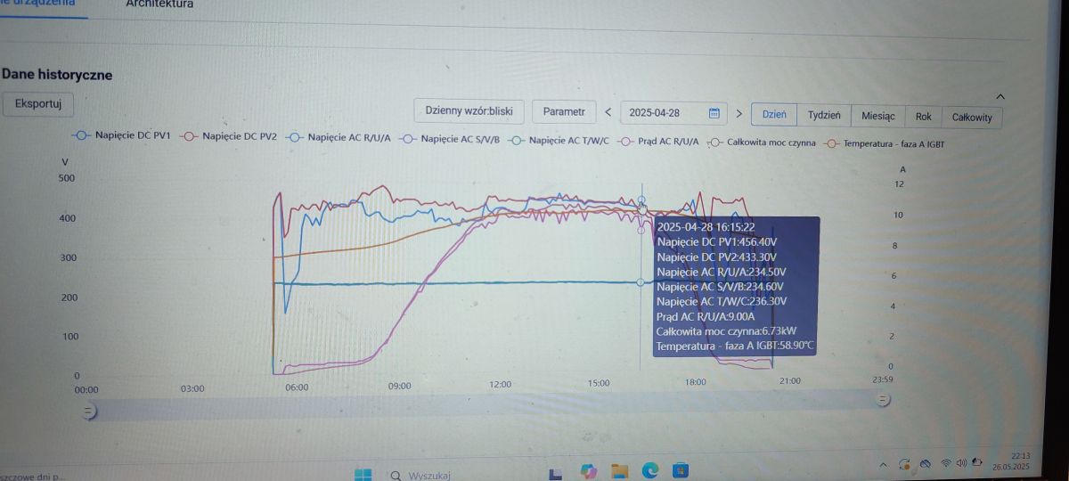

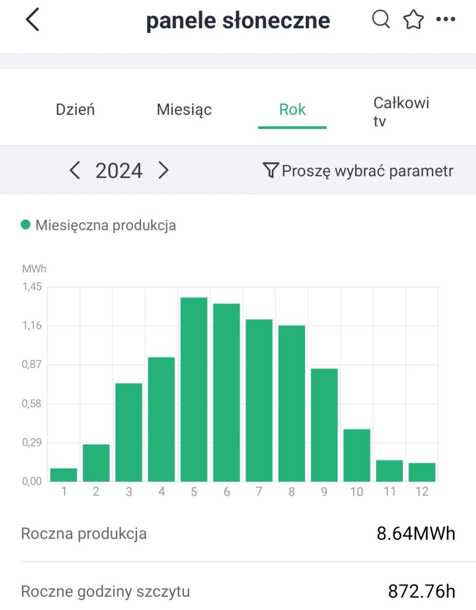

    Mam instalację fotowoltaiczną 9,9 kW.
    22 panele, każdy po 450 W. Do tego inwerter DEYE Sun 10 kW.
    Wszystko podłączone jest on-grid, długość podłączonego przewodu to 50 m, kabel 5x10².

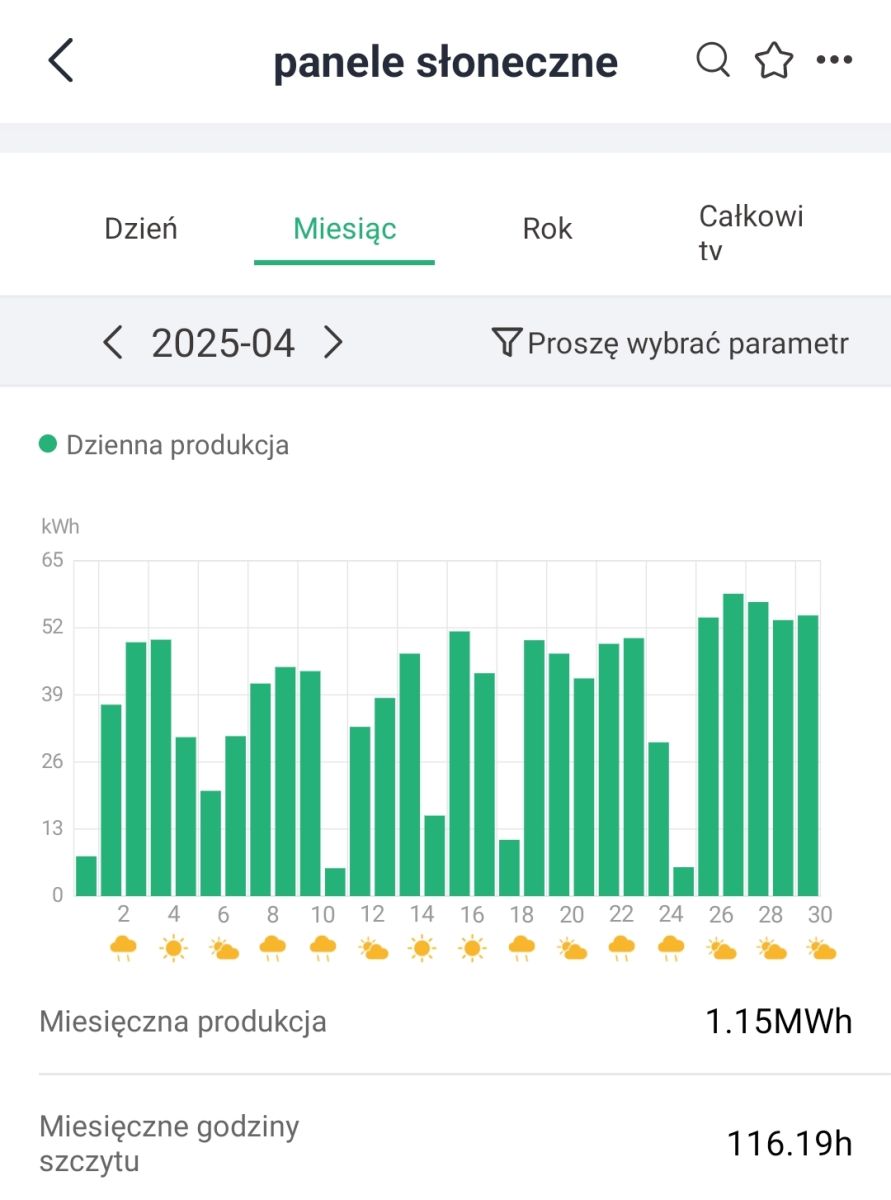

    I zastanawiam się, czy moja produkcja nie jest zaniżona z jakiegoś powodu. Albo jest grono osób, co próbują się wywyższyć i gadają bzdury, albo ja mam coś nie tak. Moja maksymalna produkcja to 7,1 kW/h, nigdy nic więcej, bo czasem słyszę, że ktoś tam w "piku" miał 8,9 kW i produkcję dzienną dochodzącą do 84 kWh, a ja przedstawię moje.
    Może ktoś coś podpowie mi, co jest nie tak albo że mam wszystko ok. Napiszę jeszcze, że z rana mam mały cień, co zresztą widać na wykresie. Ale to nie zmienia maksymalnej produkcji w dzień, jaka się osiąga.

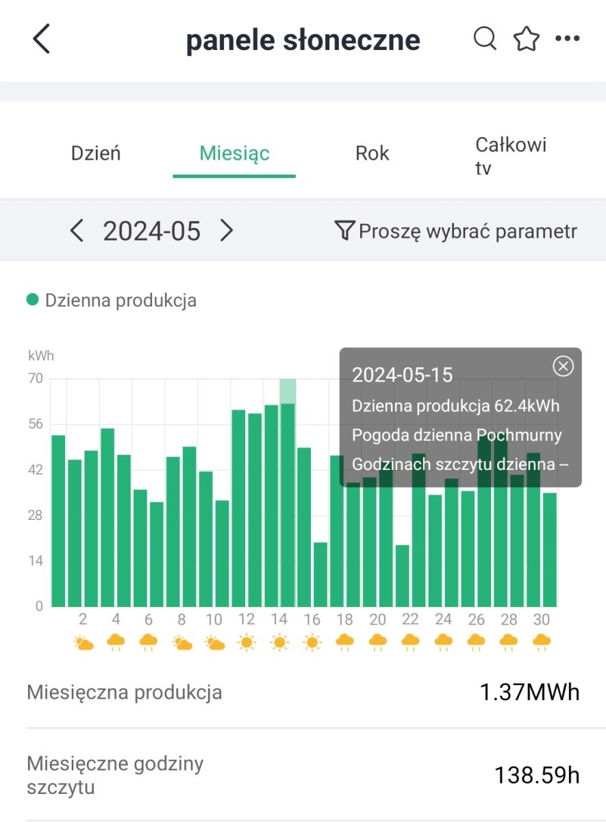

    Wykres słupkowy dziennej produkcji energii z instalacji fotowoltaicznej w kwietniu 2025 roku, z wartościami w kWh dla każdego dnia miesiąca.
    Wykres słupkowy rocznej produkcji energii przez instalację fotowoltaiczną, na którym widoczne są miesiące i sumy MWh. Łączna produkcja to 8,64 MWh, a roczne godziny szczytu 872,76 h.
    Wykres słupkowy pokazujący dzienną produkcję energii z paneli fotowoltaicznych za maj 2024, z zaznaczoną produkcją 62,4 kWh dla 15 maja.

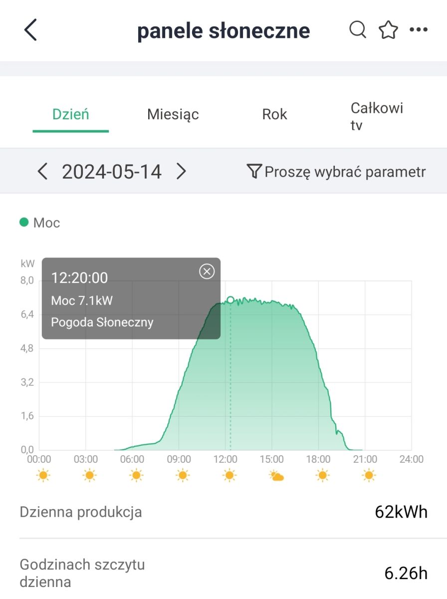

    Wykres dziennej produkcji energii z fotowoltaiki, maksymalna moc 7,1 kW o godzinie 12:20, dzienna produkcja 62 kWh.

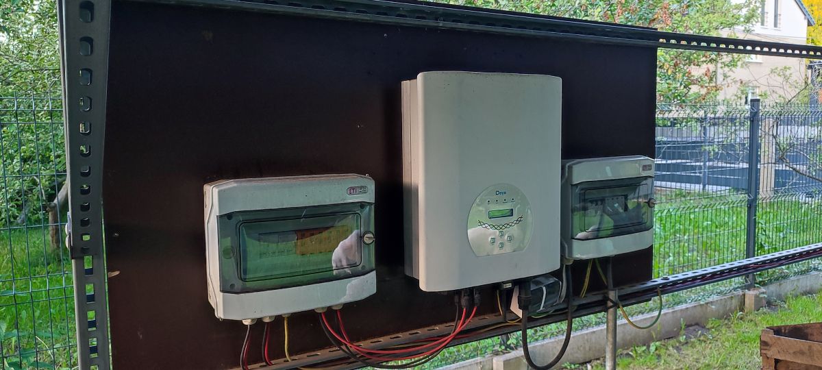

    marekj31

    Na wykresie też widać że coś obcina produkcję może jest ograniczenie mocy wysyłanej wystarczy ustawić na większą wartość.

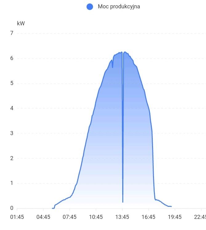

    Trudno jednoznacznie stwierdzić że coś jest nie tak. Możesz dodać więcej informacji: azymut, kąt, jaki jest układ elektryczny stringów. Cienie.
    Taki wykres mocy zarówno można wywnioskować jak wyżej @marekj31, ale również może być wynikiem dwóch stringów z nieco innym azymutem/nachyleniem.
    Również chwilowe napięcia faz, które dobijając do granicy 253V powodują ograniczenie mocy falownika, aby nie dopuścić do zwiększenia napięć ponad normę.
    Dodam, że w większości czasu pracy u mnie również moc wyjściowa jest w okolicy siedmiu z kawałkiem kW, mam 9.3kWp. Mam od czasu do czasu piki przekraczające 10kW, właśnie w tym miesiącu jako że chłodne i słoneczne dni, jest to bardzo często. Ale muszą być spełnione warunki: idealnie padające promienie słoneczne prawie pod kątem prostym, niska temperatura paneli i bardzo dobra przejrzystość powietrza. Najczęściej jest to w dniach zachmurzonych, albo zaraz po deszczu, kiedy na kilkanaście minut błyśnie słońce. Trwa to nie długo, gdyż przepływ prądu nagrzewa panele i ich moc spada.

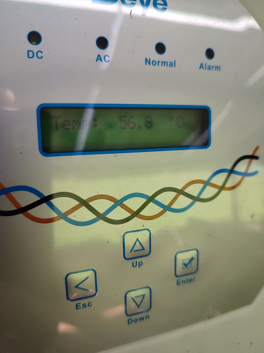

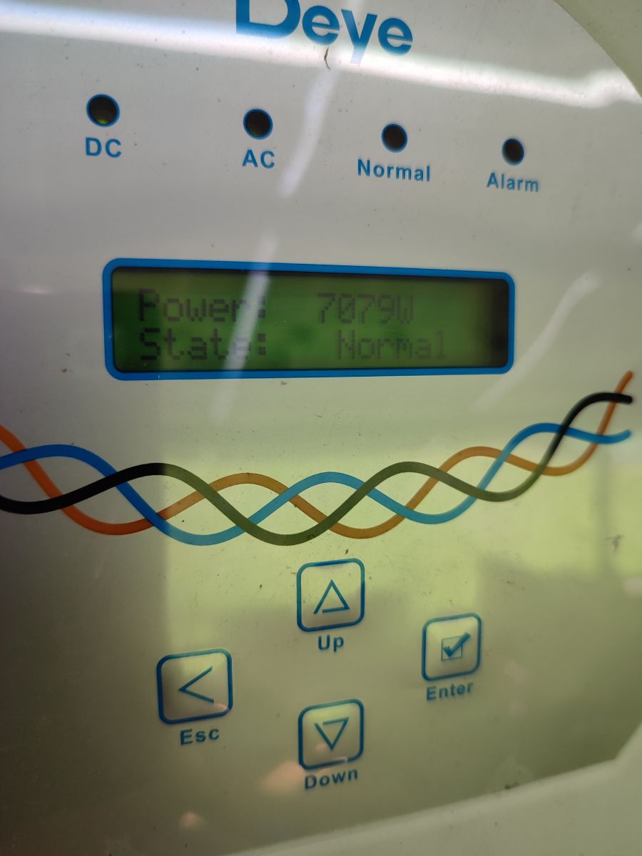

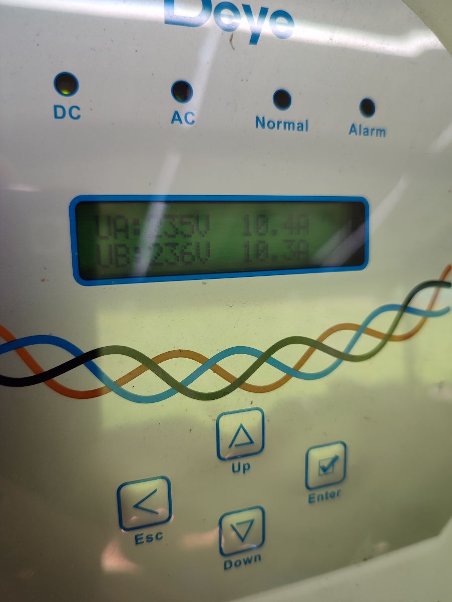

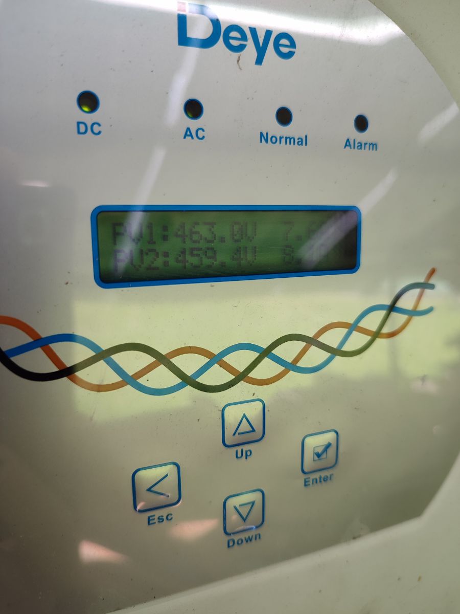

    Wyświetlacz falownika Deye pokazujący moc 7079 W oraz status „Normal”.
    Wyświetlacz falownika Deye z odczytem napięć dwóch stringów PV: 463,0V i 459,4V.
    Wyświetlacz falownika Deye pokazujący napięcia i prądy na dwóch stringach fotowoltaicznych.
    Sterownik fotowoltaiczny marki Deye z wyświetlaczem LCD pokazującym napięcie oraz przyciskami sterującymi.

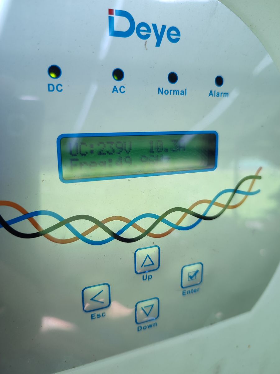

    Wyświetlacz falownika fotowoltaicznego z temperaturą 56,8°C i przyciskami sterującymi poniżej.
    To zdjęcia z teraz. No niebo pochmurne, a i tak 7 kW i nic więcej nigdy. Wykresu napięć w aplikacji nie mam. Tak sądzę, jak dojdę, to dodam.

    Jeśli tak, rozumiem że oba mają ten sam kierunek i nachylenie. To kolega Marek trafił z diagnozą, taki przebieg ze spłaszczonym grzbietem nie jest prawidłowy w tym przypadku. Ewidentnie coś ogranicza moc.
    Falownik sam ogranicza moc również w przypadku gdy się przegrzewa. Nie znam szczegółów co pokazywane jest z app deye, ale może jest też temperatura radiatora. Raczej wątpliwe aby 10kW falownik miał ustawiony nizszy limit, ale sprawdzić nie zawadzi.
    Zauważyłem na zdjęciu temperaturę 56 °C, to może być to.
    Na moim falowniku jest około 37°C, a od ponad dwóch godzin pracuje z mocą powyżej 7kW. W tej chwili 8,5kW. Więcej niż 50 nie widziałem.

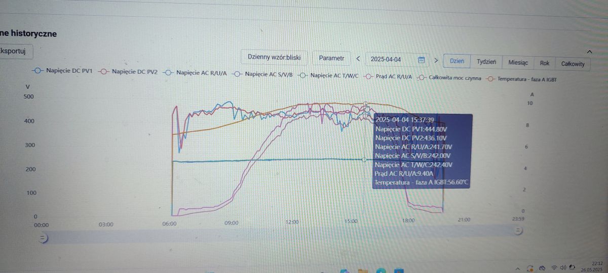

    Wykres parametrów pracy instalacji fotowoltaicznej z napięciami i temperaturą inwertera na ekranie monitora.
    Zrzut ekranu wykresu parametrów pracy instalacji fotowoltaicznej z odczytami napięć, prądów, mocy i temperatury inwertera.

    Nie, nawet dowolny azymut i kąt da wykres mocy z wyraźną górką odpowiadającą najlepszym warunkom naświetlenia.
    Ja mam właśnie podobnie, kierunek zachodniopoludniowy i jest wyraźny szczyt na wykresie.
    Taki płaski przebieg wskazuje na ograniczenie mocy.
    maszkety8 napisał:
    temperatura inwertera też w okolicach 60 stopni.

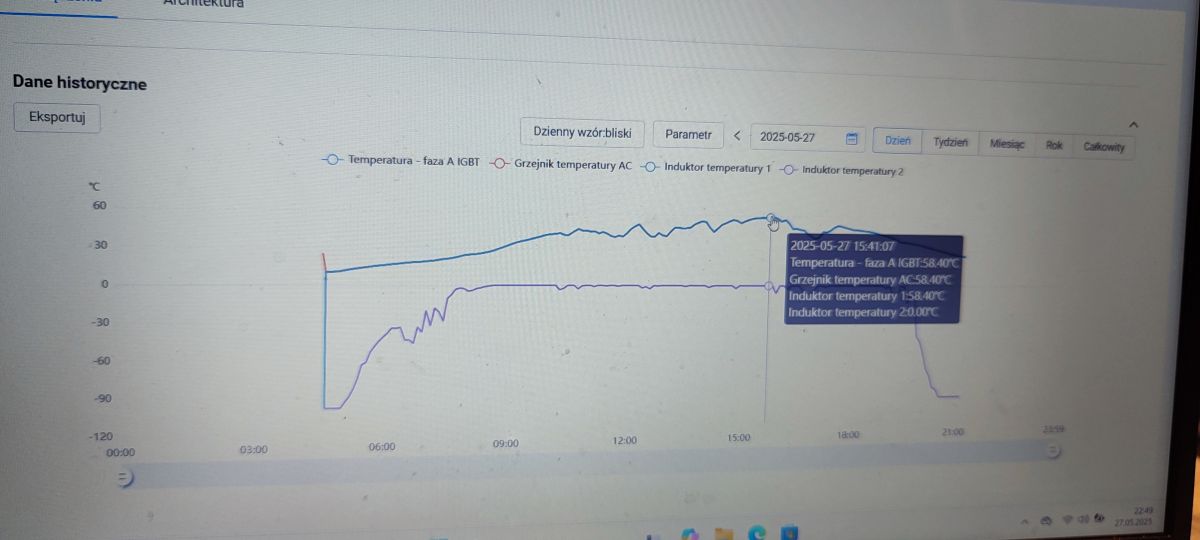

    Na moje oko to trochę za dużo. Wentylator jest? Pracuje? Zrób zdjęcie jak jest umieszczony tak aby było widać ścianę od góry.
    Jeszcze prośba, pokaż wykresy tylko temperatury, odhacz napięcia i wszystko inne poza temperaturami, mogą być jeszcze inne temperatury.

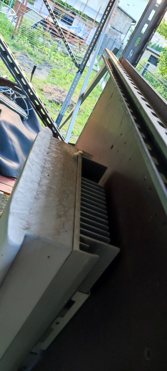

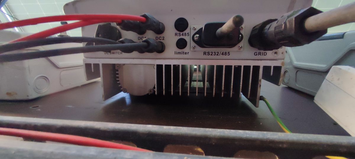

    Inwerter jest pod panelami, tam jest cień i nawet latem nie grzeje od paneli, jest przewiewne miejsce. Ale jest przykręcone do płyty. Nigdy nie słyszałem wentylatora, by tam pracował.
    Wszystkie mają wentylatory?
    A więc tak. U mnie nie ma wentylatora. Jest zewnętrzny radiator. Nie wiem dlaczego tak producent wymyślił. Mogę dostawić jakieś chłodzenie... Co ty na to? Z termostatem.
    Fotowoltaika 9,9 kW (22x450W, DEYE 10kW) – niska maksymalna produkcja 7,1 kW
    Trzy elektryczne skrzynki zamontowane na metalowej płycie na zewnątrz, pośrodku inwerter fotowoltaiczny.

    Dobrze byłoby gdyby użytkownicy podobnego modelu wypowiedzieli się w tym temacie. Ja mam Sofar i moc paneli 9,3kWp, wentylator pracuje całkiem często.
    Aby wykluczyć wpływ temperatury, postaw pod nim jakikolwiek wentylator i niech dmucha. Takie doświadczenie.
    Jeśli pomoże, wówczas włożysz tam jakiś, jest nawet od spodu zaślepka chyba w miejscu wentylatora.

    Raczej faktycznie ogranicza moc bo jest gorący. Widać na wykresie że zamiast w szczycie napięcie DC spadać (z racji dużego prądu) to gdy zaczyna ściągać moc delikatnie rośnie co świadczy o tym że falownik po prostu nie wyciąga pełnej mocy z paneli. Daj jak sugerują wentylator od spodu i niech dmucha. Jak pomoże to trzeba pomyśleć na stałym rozwiązaniem.
    Dodaję zdjęcie z dziś temperatura.
    I zrobię z tym wentylatorem. I sprawdzę gdzieś w internecie, co to za zaślepka.
    Wykres temperatury falownika z dnia 2025-05-27, przedstawiający pomiary różnych komponentów w czasie rzeczywistym.
    Nie trzymasz odległości od falownika ze wszystkich stron, tam powinno być co najmniej po 500mm wolnej przestrzeni. Szczególnie boki i dół. To jest falownik z chłodzeniem pasywnym - tu zapewnienie odpowiedniego przepływu i opływu powietrza przy falowniku jest niezbędne.
    Manual --> Link - strona 09. Zweryfikuj to w manualu, który powinieneś mieć ze swoim falownikiem.
    Możliwe, że go przegrzewasz przy szczytowych mocy, a on się broni ograniczając moc wyjściową.

    Jeśli temperatura przekroczy 45 stopni Celsjusza, falownik może zmniejszyć swoją moc wyjściową, aby zapobiec przegrzaniu.
    A widać że przekracza,, masz prawie 60stC.

    Dobra, założyłem taki wentylator łazienkowy plus sterownik, który go uruchomi przy 45 stopniach i wyłączy przy 40. Mam nadzieję, że dzisiejszy deszcz tam nie zerknie. I jestem ciekaw jutrzejszego wykresu, o ile będzie pogoda.

    Ok. Pierwsze próby już były. Było tylko trochę słońca, ale to wystarczyło, by test przeprowadzić. Temperatura w granicach 45 stopni i nadal ok. 7 kW w godzinach szczytu. Bez zmian. Później prześlę wykresy.

    >>21569169
    To albo masz ustawione ograniczenie mocy, albo falownik malowany pozornie 10 kW a faktycznie 7 kW.
    #27 21569423
    sigwa18

  • #30 21570878
    michal.zd
    Posty: 1684
    Pomógł: 84
    Ocena: 274
    maszkety8 napisał:
    nigdy nie ma sprawności 100%.
    To racja, ale u ciebie wykres dzienny wygląda na obcięty. Brakuje wyraźnej górki.
    Tak wygląda u mnie. Jak pisałem, mam 9,3kWp kierunek zachodni azymut jakieś 210stopi, nachylenie dwadzieścia parę stopni.
    Wykres prezentujący produkcję mocy z instalacji fotowoltaicznej w ciągu doby, z wyraźną górką szczytową.
    Nie patrz na moc, to zrzut który już wcześniej wkleiłem na elkę, chyba w październiku.
