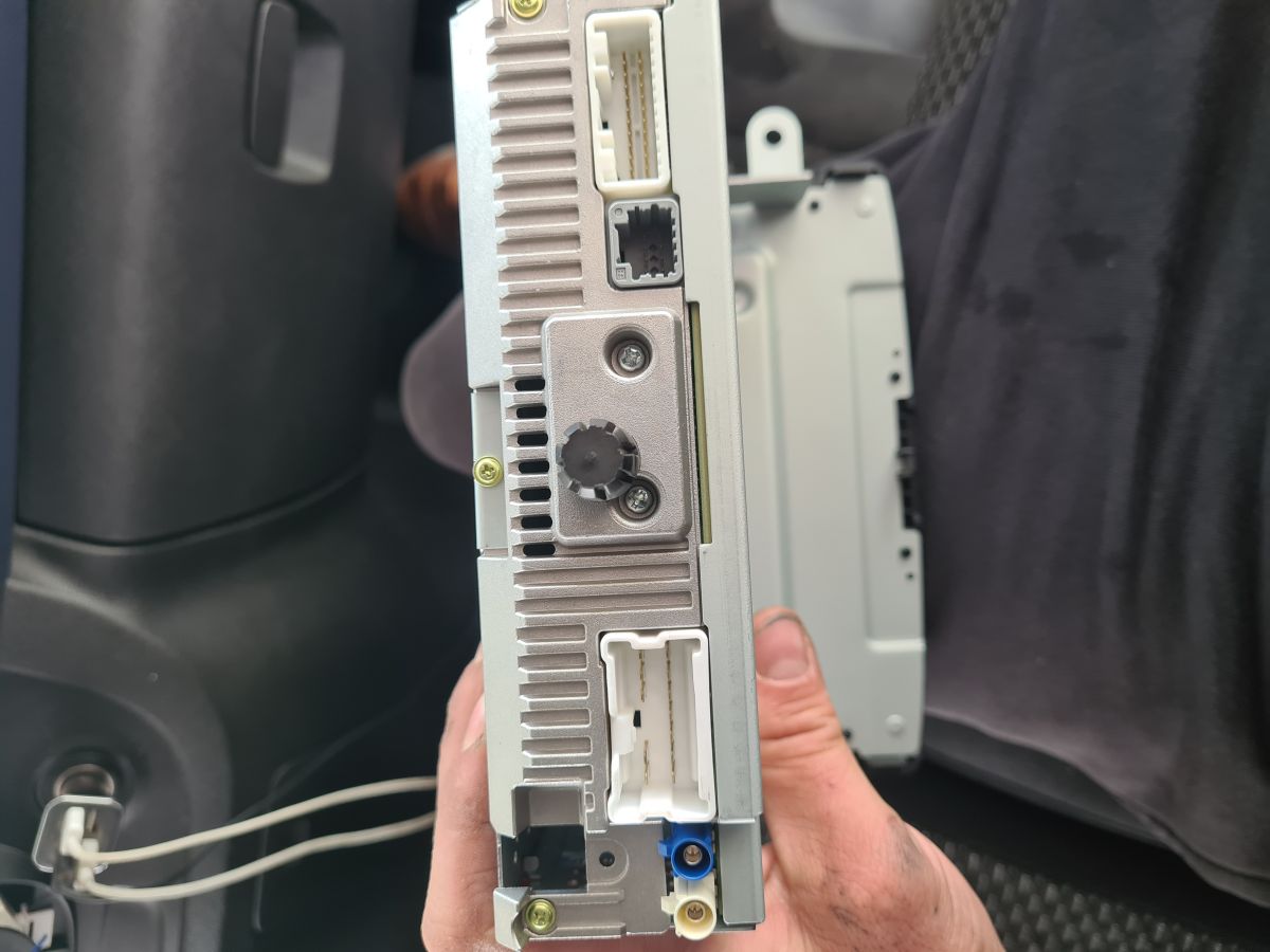

    posiadam radio LAN5200WR4, niestety nie ma podłączenia na subwoofer.

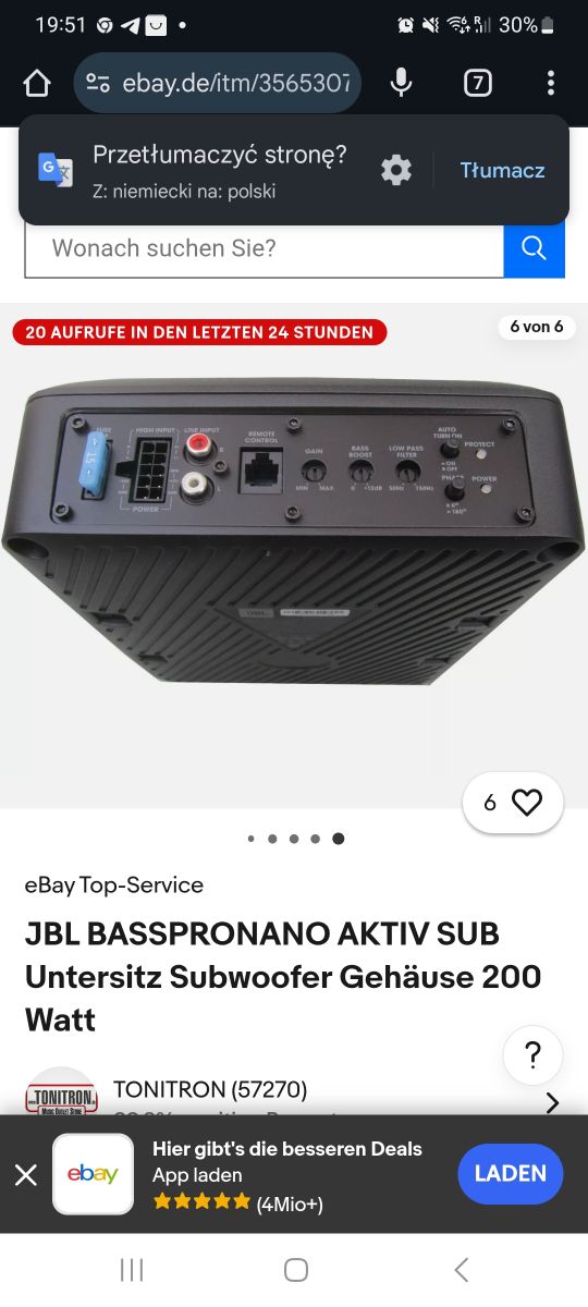

    Zakupiłem JBL BASSPRO NANO AKTIV SUB Untersitz Subwoofer Gehäuse 200 W.
    Jak to teraz podłączyć? Proszę o pomoc.
    Za co z góry bardzo dziękuję.
    Panel tylni subwoofera JBL BASSPRONANO AKTIV SUB z widocznymi wejściami i potencjometrami.
    Tylna część radia samochodowego LAN5200WR4 z widocznymi złączami do podłączenia kabli.

    Bardzo prosto, z kostki suba wychodzą kable i tylko trzeba ustalić które w radiu są od głośników przednich. Podłączasz się tymi kablami do radia i będzie ok. Przygotuj sobie kable głośnikowe o odpowiedniej długości, nie muszą być grube bo tutaj stykną nawet 0.75 ale grubszy też może być, koszulki termokurczliwe i to tyle. Wpisując model radia w Google i dopisując pinout znajdziesz na które kable się wpiąć. Spinasz plus do plusa i minus do minusa.
