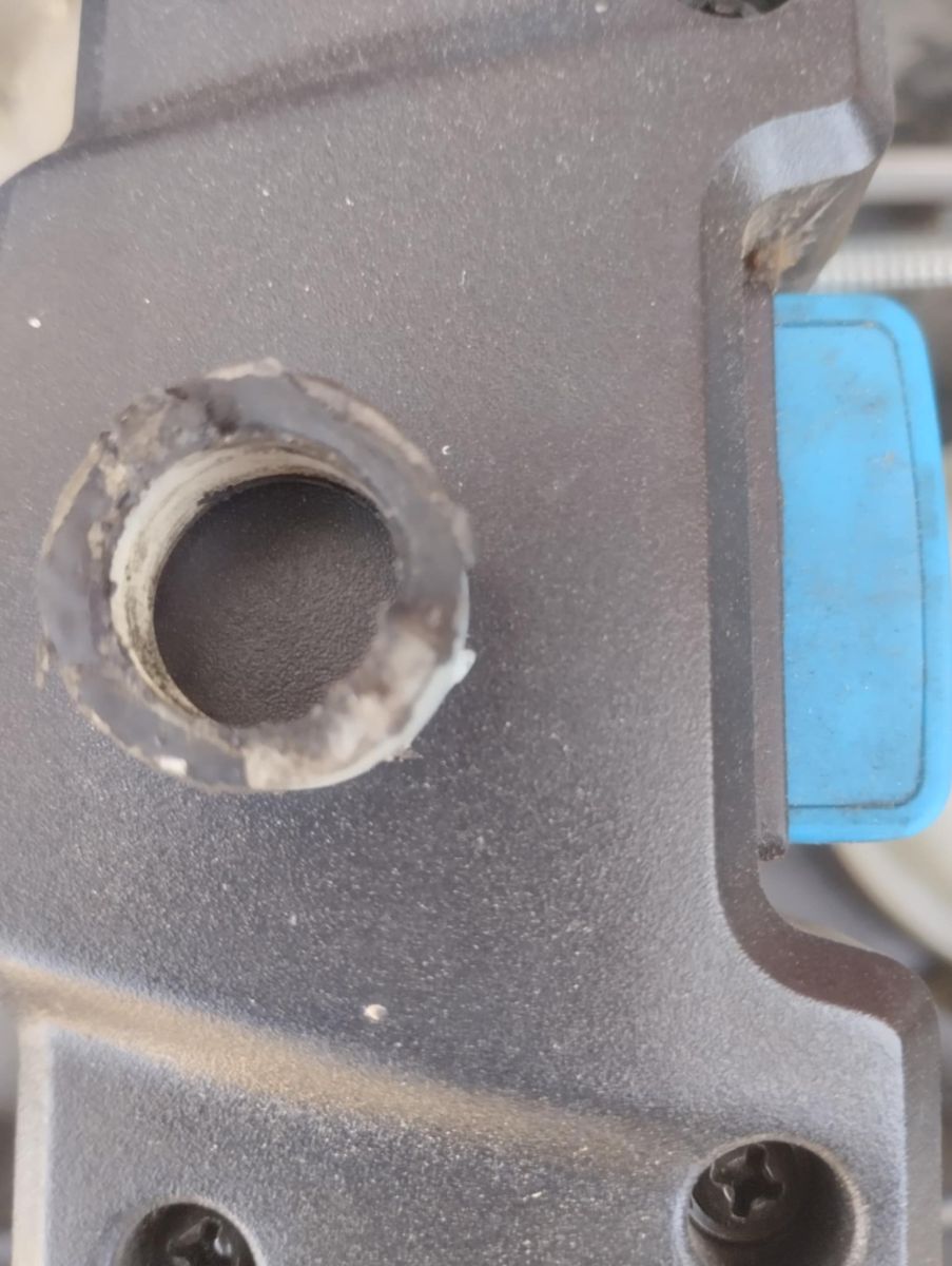

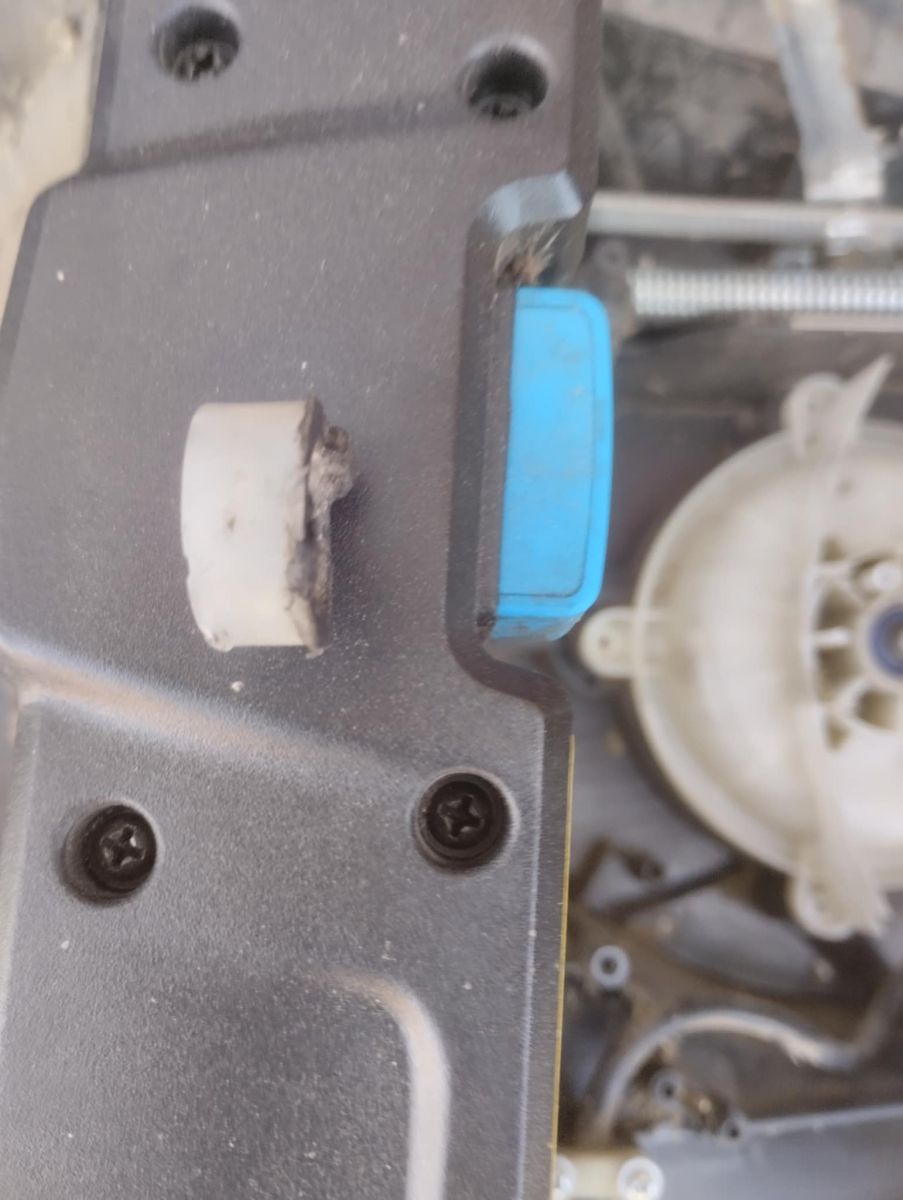

    Czy ktoś może zna nr części piasty/adaptera do mocowania noża do kosiarki elektrycznej Mac Allister MLMP1600? Mocowanie uległo uszkodzeniu, a w zasadzie ta tuleja która mocuje nóż uległa ścięciu i przez to nóż się całkiem obraca (chyba poleciały wypustki osadzajace nóż). Czy coś takuego w ogóle można wymienić/ dokupić?
    Uszkodzone mocowanie noża kosiarki elektrycznej z widoczną tuleją montażową.
    Zbliżenie na uszkodzony element mocowania noża do kosiarki elektrycznej Mac Allister MLMP1600.

    Mocowanie noża nie występuje jako nowa część wymienna.
    Można szukać używanych.
    Na przykład tutaj była jedna oferta
    https://archiwum.allegro.pl/oferta/p4-podstaw...p1600-2-przekladnia-hamulec-i14570357886.html
    Od innych modeli też chyba powinna pasować.

    Szukaj takiej kosiarki wśród innych importerów z chin. NAC, KRYSIAK, ROZKWIT, CEDRUS itd. To dziadostwo jedzie z tych samych fabryk przeważnie. Różnią się często tylko kolorem. Lub coś podobnego kształtem i parametrami. A potem szukaj części w modelu najbardziej zbliżonym.
