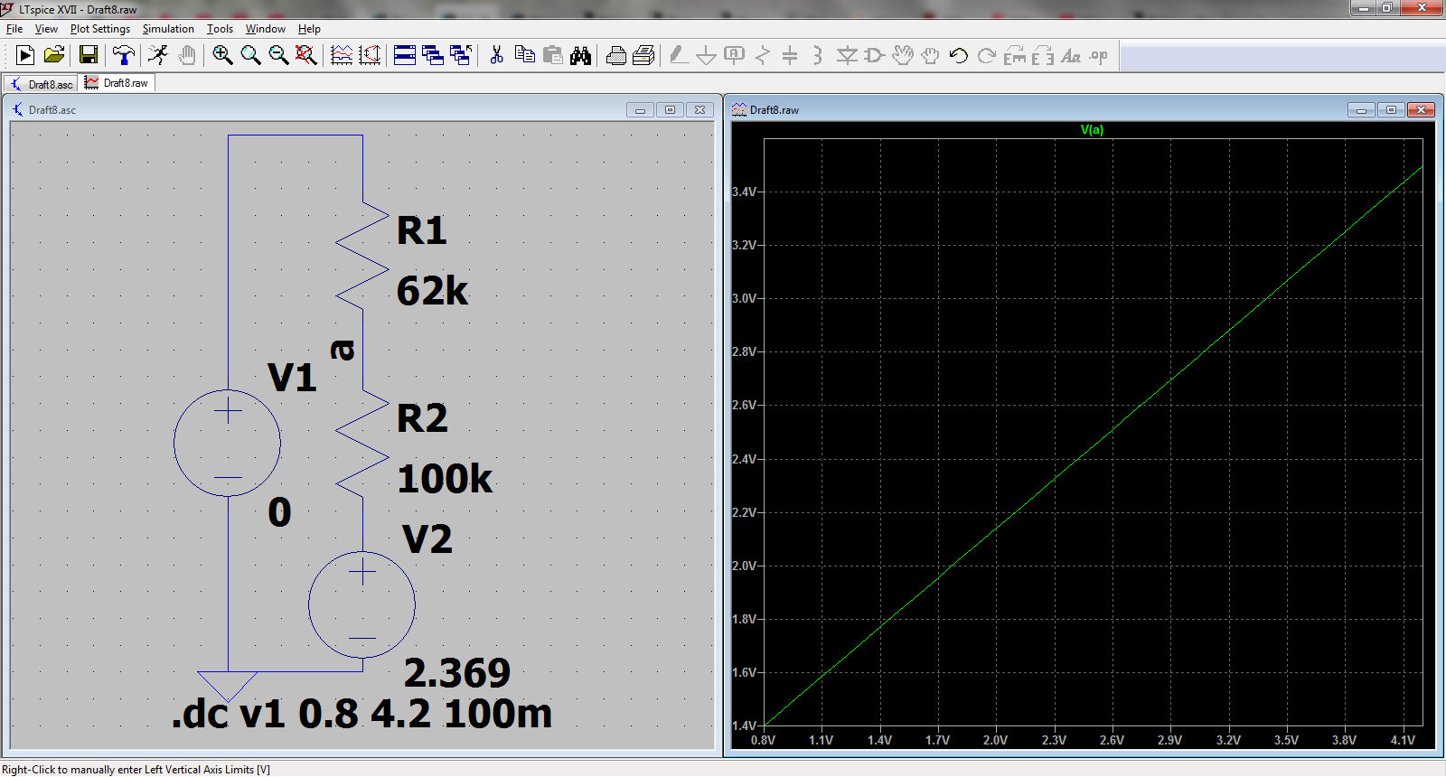

    Dwa rezystory i źródło napięcia odniesienia (V2)
    Schemat z dwoma rezystorami i dwoma źródłami napięcia oraz wykres zależności napięcia w LTspice.
    ginger109 napisał:
    Wsparłem się czatem GPT, ale wymaga to raczej poprawy.
    Moją ciotkę dał by radę nabrać że się zna na elektronice. Ale dla mnie to śmietnik.

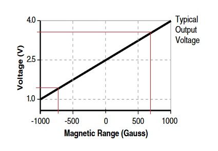

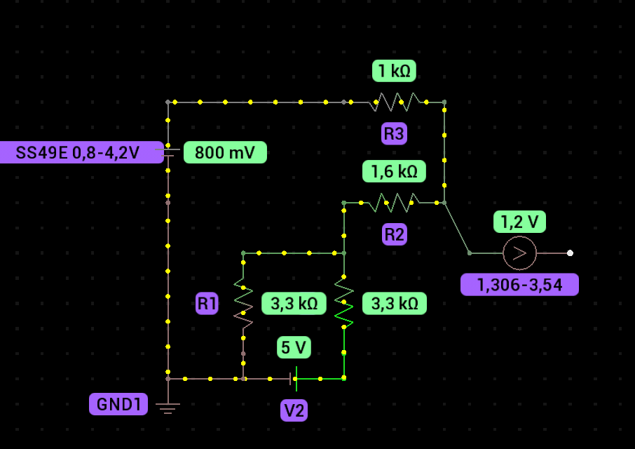

    Dziękuję zrobiłem najpierw 100kOhm i przy zasilaniu z zasilacza było ok. A w układzie już się nie sprawdziło bo może zbyt małe prądy i na wyjściu było 0.2V-0.6V. 5V jest wzięte z zasilania czujnika Halla SS49E.
    To jest napęd od wózka dla osoby z ograniczoną sprawnością. Dźwignia prędkości z czujnikiem halla daje 0.8V-4.2V (0-100%) a wózek jedzie w zakresie ~1.3V-3.5V (~25-70% położenia dźwigni) co ogranicza zakres i jest mniej precyzyjna, szarpie przy ograniczonej sprawności operatora.
    Zrobiłem układ dzięki wskazówkom i jest o niebo lepiej. Uzyskałem 1.3-3.54V więc idealny zakres. Ale dźwignia prędkości działa dopiero w położeniu od ~20% do 100%. Jak można rozszerzyć zakres żeby napięcie rosło od 0%? Na czujniku hala napięcie rośnie od 0% ale w układzie dopiero po osiągnięciu 20%.

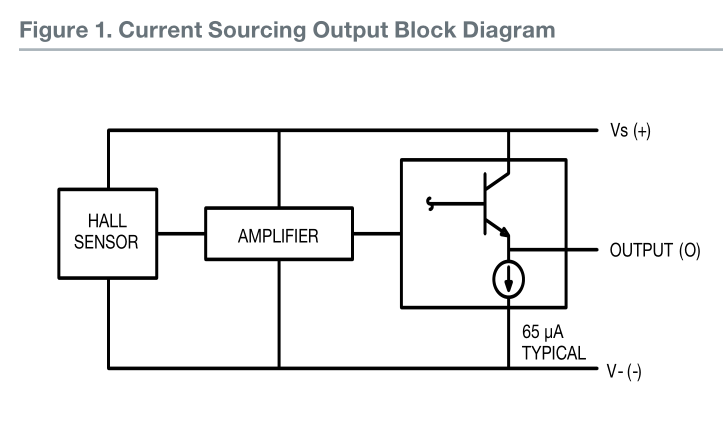

    Czujnik nie ma wydajności prądowej dla prądów wpływających, trzeba dodać bufor, na wzmacniaczu operacyjnym albo na tranzystorze
    Schemat czujnika SS49E
    MCP6002 - jak ustawić wzmacniacz skalująco-przesuwający 0,8-4,2 V na 1,4-3,5 V?

    A można podpowiedź jak użyć tranzystor i wzmacniacz? Bo jestem dość zielony, a chętnie spróbuję obu rozwiązań.

    Wzmacniacz będzie dokładnym wtórnikiem, tranzystor mniej bo doda 0,6V, ale to można skompensować doborem rezystorów
