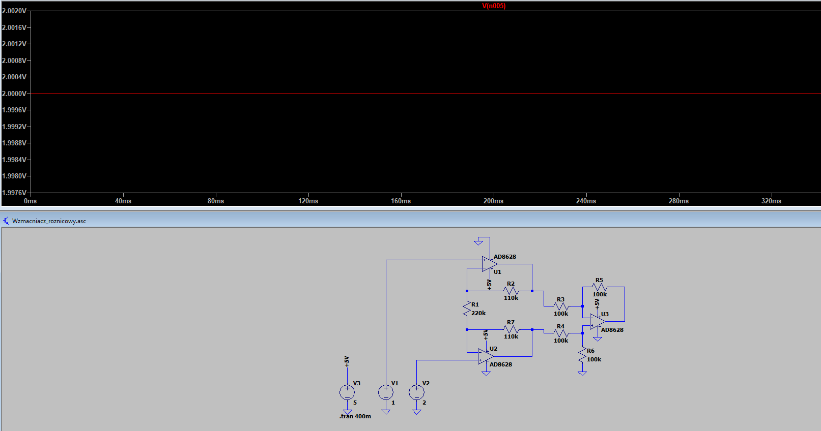

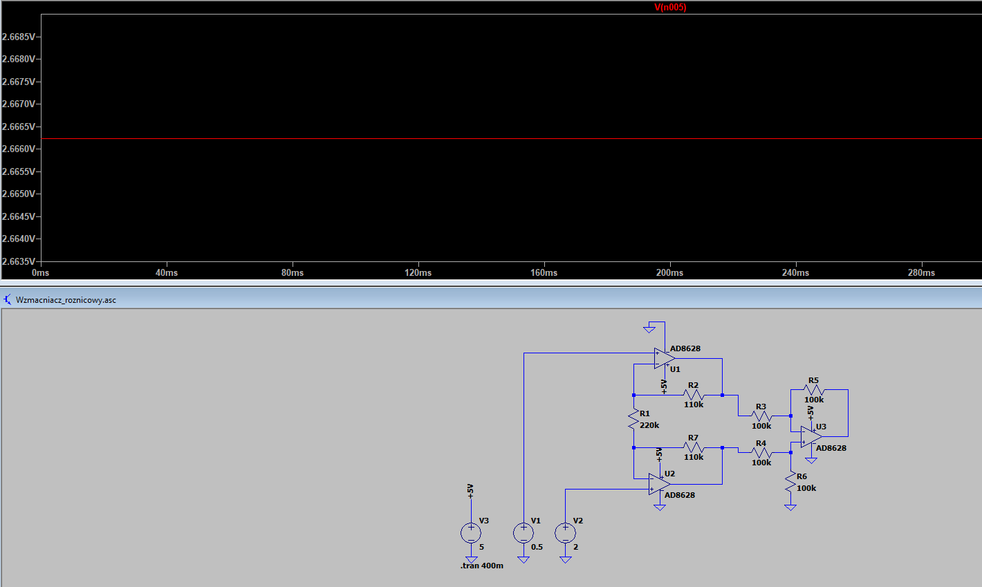

    Mam taki układ wzmacniacza pomiarowego, zrobionego na trzech wzmacniaczach operacyjnych. Wzmocnienie wynosi 2V/V. Jeśli na wzmacniacze buforujące podaję napięcia > 0.7V wtedy napięcie na wyjściu jest prawidłowe czyli Vout = (V2-V1)*2. Po podaniu na któryś z wzmacniaczy napięcia <0.7V otrzymuję nieprawidłowe napięcie na wyjściu np. dla V2 = 2V, V1 = 0.5V otrzymuję Vout = 2.66V. Zmontowałem układ na stykówce na wzmacniaczach rail-to-rail MCP6002 i efekt jest podobny (napięcie wyjściowe jest zgodne ze wzorem dla V1 i V2 > 0.7V). Z czego to wynika? W jaki sposób mogę zbudować taki układ aby odejmować niewielkie napięcia np V2 = 3V a V1 = 80mV?
    V1 = 1V
    Wzmacniacz pomiarowy - niepoprawne napięcie wyjściowe dla napięć wejściowych poniżej 0.7V
    V1 = 0.5V

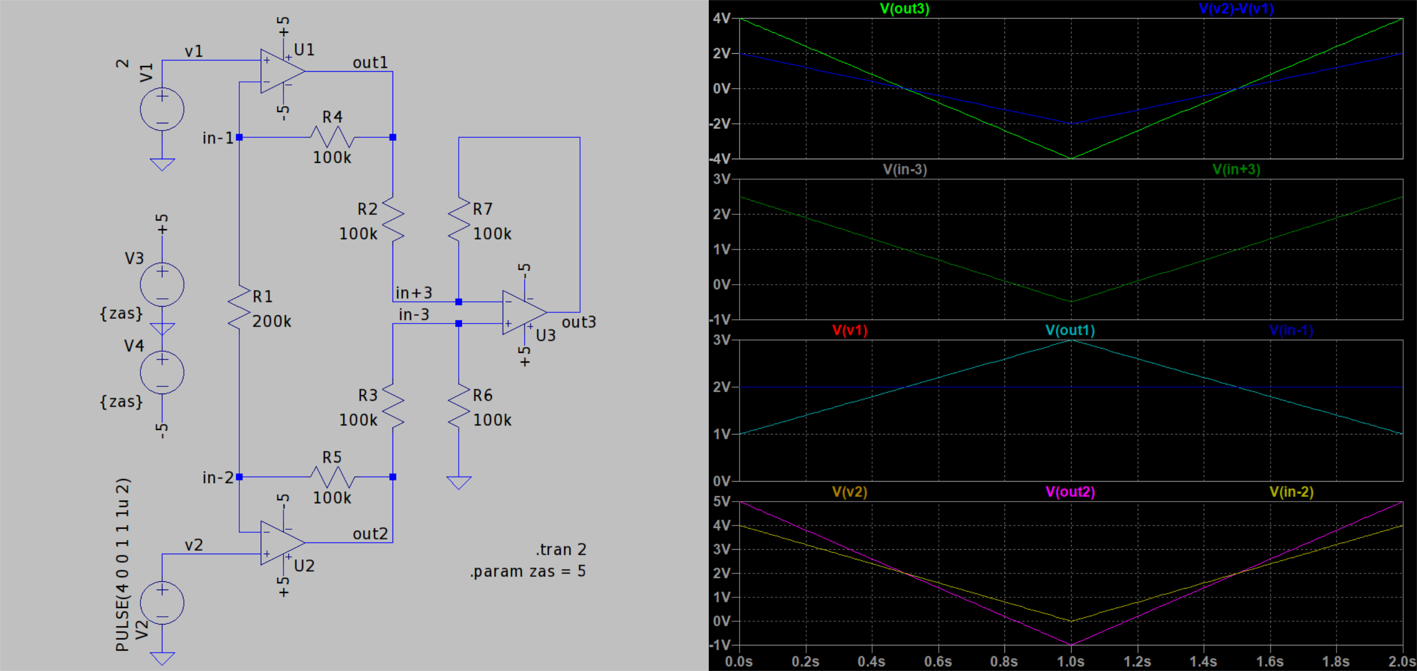

    Chyba tylko brakowało symetrycznego zasilania.
    Dla "ujemnej" różnicy powinna być możliwość ujemnych napięć wyjściowych wzmacniaczy.
    Tu ustawiłem jedno napięcie na stałe = 2V, drugie zmieniam od 0 do 4V.
    W ten sposób różnica zmienia się od -2V do +2V.
    W poprawnym układzie wzmacniacz pracujący z ujemnym sprzężeniem zwrotnym (w uproszczeniu wyjście połączone z wejściem odwracającym przez rezystor) wystawi takie napięcie wyjściowe, aby napięcia wejściowe były równe.
    Dlatego V(v2) i V(in-2) oraz V(v1) i V(in-1) pokrywają się.
    W tym przypadku napięcie zasilające musi być +-5V - patrz napięcie V(out2).
    Symulacja w LTspice XVII - plik .asc w załączniku.
    Ale pewnie przy V2=1.4V, V1=0.5V napięcie na wyjściu jest prawidłowe? Trzeba mieć V2 < 3·V1. I również V1 < V2, bo dla V1 >= V2 na wyjściu musi być 0, skoro zasilanie jest +5V,0V.
