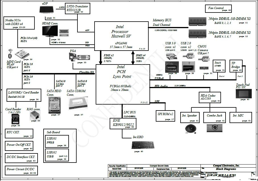

    Hej, trafił do mnie Acer Aspire E5-572G z płytą LA-B702P Z5WAW, objawy jakie wykazuje to migotanie ekranu od razu po włączeniu tak jakby się załączało podświetlanie na ułamek sekundy i gasło i tak w kółko, laptop się nie wyłącza a po starcie wentylator wydaje odgłosy jakby laptop normalnie pracował. Jedynie dotychczas sprawdziłem taśmę matrycy, poruszałem itd, żadnych zmian. Podłączenie przed HDMI do monitora też nic nie daje, brak obrazu. Oto pomiary które dotychczas wykonałem

    Tak to wyglada pod cpu Haswell
    Schemat blokowy płyty głównej z procesorem Intel Haswell, GPU Nvidia i złączami peryferyjnymi.
    Pomierz i ocen dokladnie czy to
    - migotanie obrazu czy podswietlenie
    HDMI idzie prosto z cpu.
    Grafika zapewne ? > chip GT 840M (N15S-GT-S-A2)
    p.s
    Poczytaj na forum o translatorze sygnalu

    Płyta posiada i5-4210m wraz Z GT840M, posiada może ktoś bios do tej płyty?
    Problem rozwiązany. Reinstall biosu pomógł.
